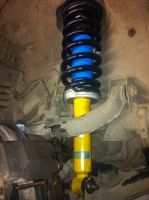

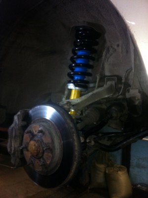

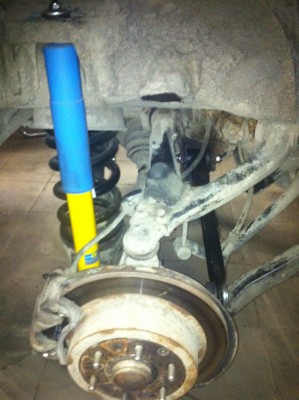

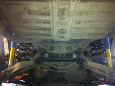

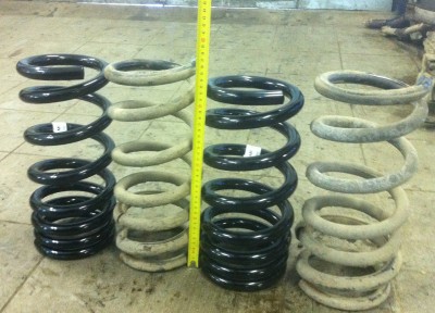

Комплект
Пружины OME
OME915 Пружина передняя ( До 50 кг.)
OME917 Пружина задняя (Medium) (Более длинная пружина А ставится со стороны бензобака.)

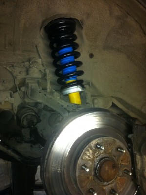

Амортизаторы Bilstein B6 Off Road.Газовые,однотрубные.
Передние 24-151368 (В комплекте поставки идут отбойник (на фото под пыльником),голубой пыльник с затянутым жгутом,гайка )

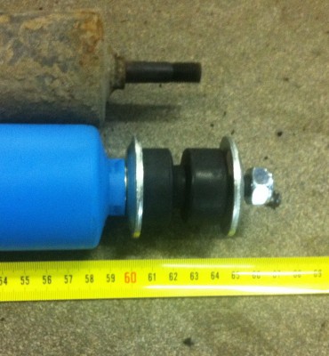

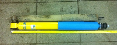

Задние 24-151375 (В комплекте поставки идут втулка,2 резинки,2 шайбы,шайка и голубой пыльник )
Установили, вот внешний вид, еще тепленькаи :*CRAZY*:

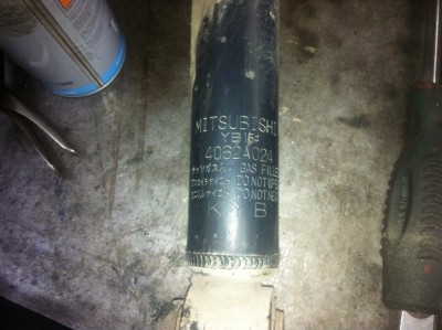

Задние амортизаторы в сравнении с заводскими.(верх заводских слегка отпилен из за закисания)
Пружины задние, в сравнении с заводскими.(Более длинная пружина А ставится со стороны бензобака.)

Поставили, все очень собранное и упругое (не жесткое).
Пока что рано о чем то говорить, эксплуатация покажет.

Сегодня поставил бильштайн, доволен что наконец-то тишина от ходовки. Пока только положительные эмоции.

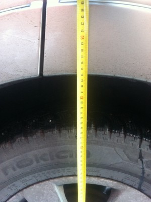

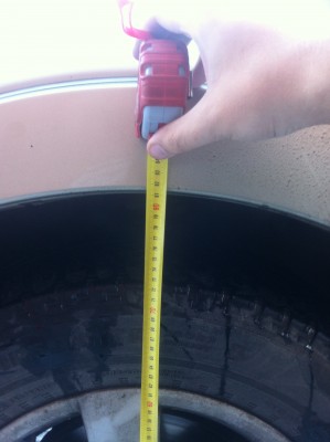

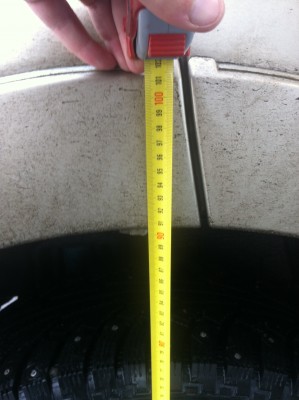

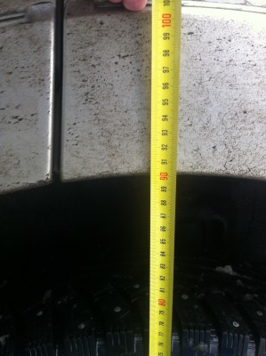

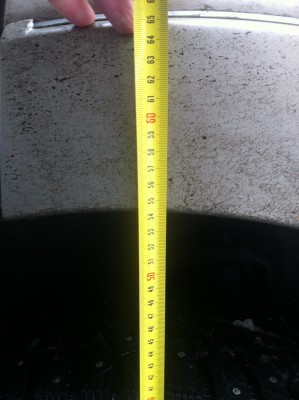

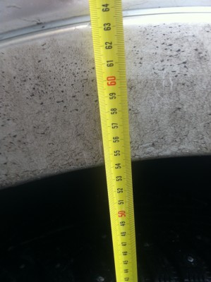

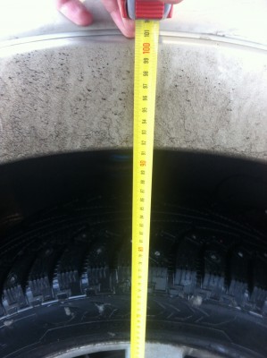

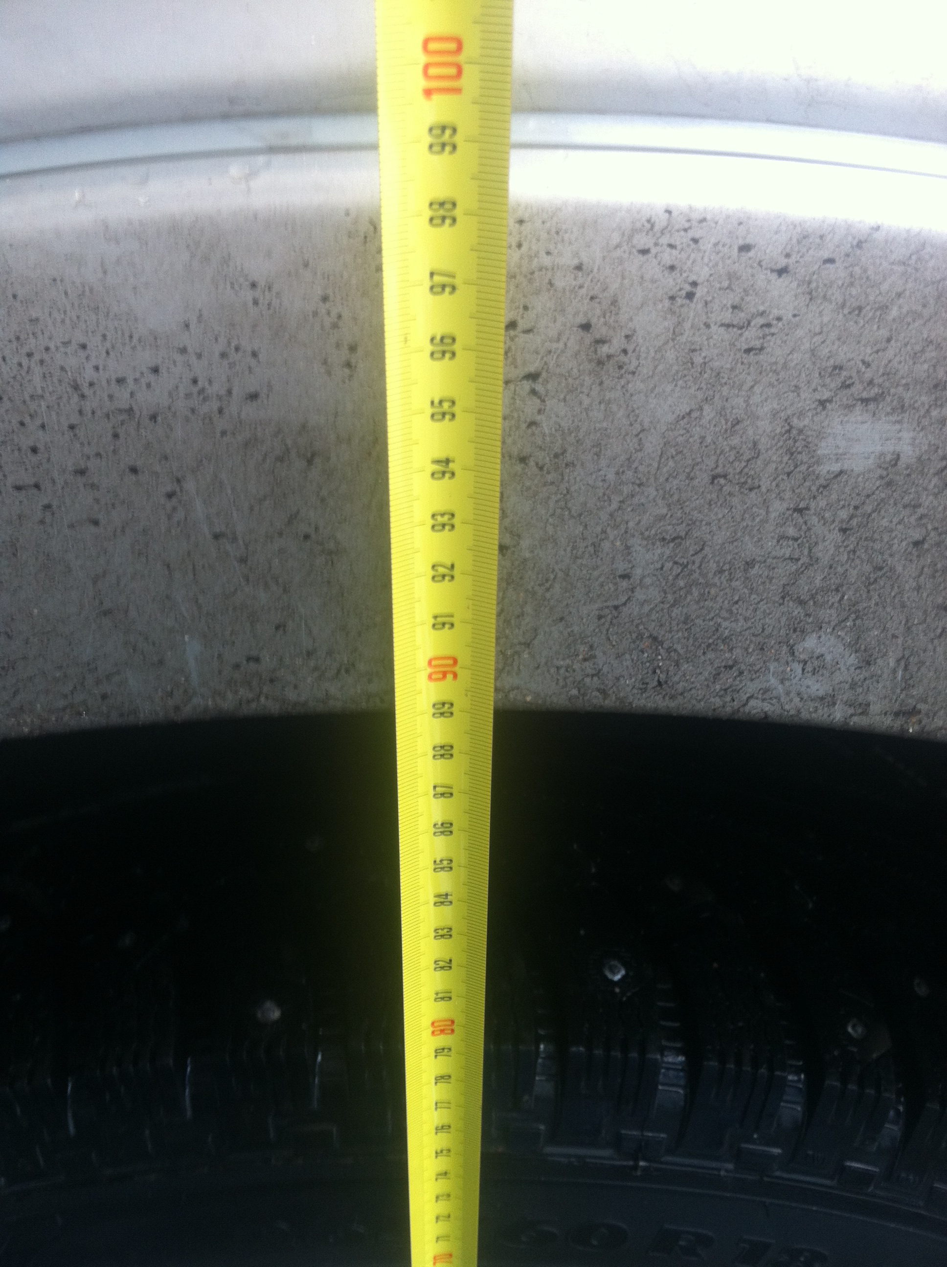

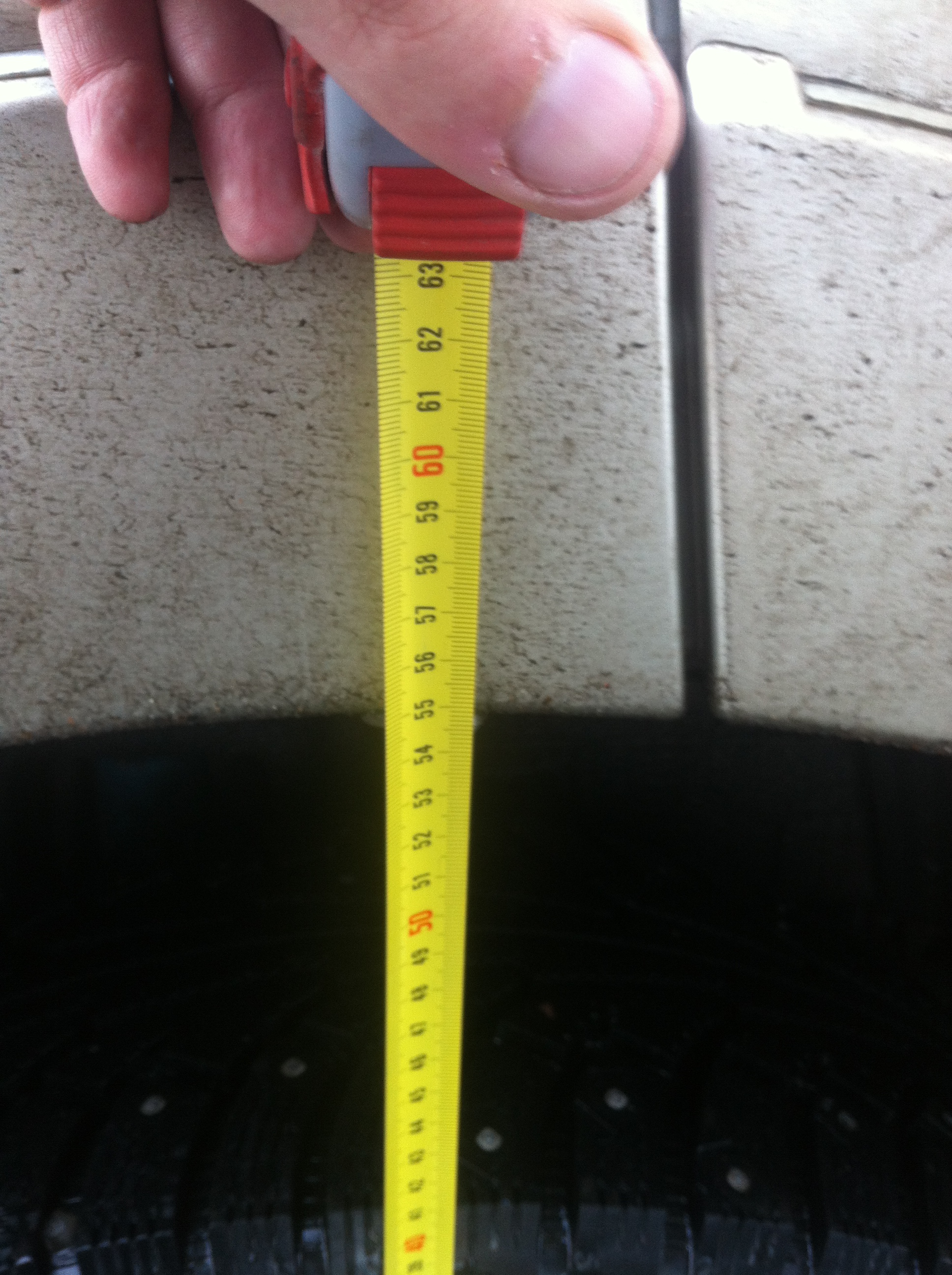

Нус собственно первая тысяча преодолена. :*DANCE*:
Подвеска начала становится мягкой, стыки на КАД и малые неровности не так сильно заметны, попался открытый люк на 80 км.ч. (левым бортом) вообще не заметил :*CRAZY*:
Сохраняется упругость, крены в поворотах и при торможении-разгоне очень маленькие.
При этом просела на пол сантиметра.
В общем пока доволен (при сравнении с уставшей подвеской проходившей 150 тысяч, земля и небо). Посмотрим что будет на 2000 тысячах.

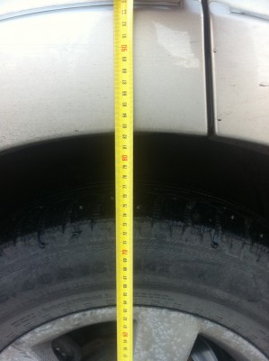

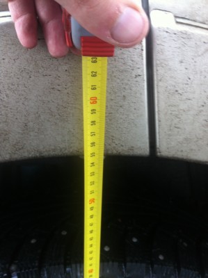

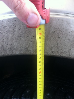

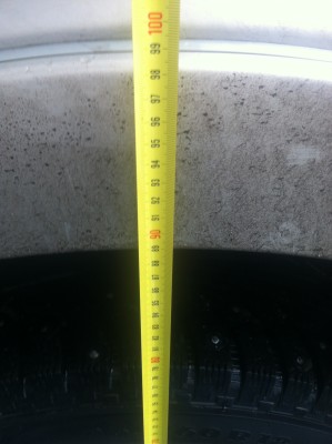

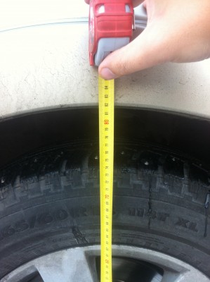

Ну и маленькое сравнение.
Перед левая сторона
До
Перед левая сторона До
После
Перед левая сторона После
Зад левая сторона
До
Зад левая сторона До
После
Зад левая сторона После
Перед правая сторона
До
Перед правая сторона До
После
Перед правая сторона После
Зад правая сторона
До
Зад правая сторона До
После
Зад правая сторона После
И от центра колеса
Перед левая сторона
Перед левая сторона
Зад левая сторона
Зад левая сторона
Зад правая сторона
Зад правая сторона

А у меня получается перед 92 и зад 93, потому что поставил задние пружины тафдог+300,они хотя и длиннее EFS на виток, но сам виток тоньше.Поэтому ниже получилось. К лету опять пружины EFS поставлю, больше нравятся.
Я не знаю сколько будет ходить бильштайн, но пока из всего что было(а в принципе немало родная, EFS, tough dog, ironman, всякие миксы), бильштайн очень нравиться.
