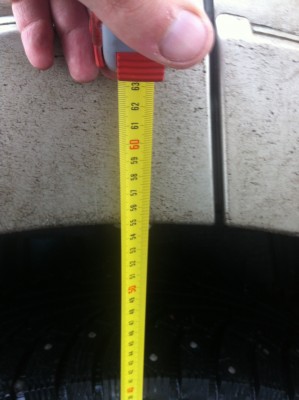

Померьте, если не затруднит, расстояние от центра колеса (чтоб исключить различия профиля резины) до крыла, сравню со своим.

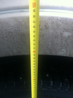

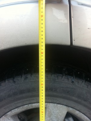

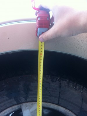

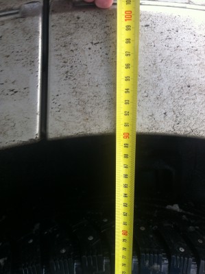

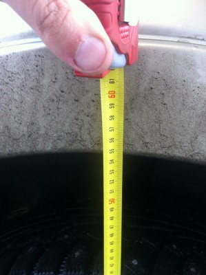

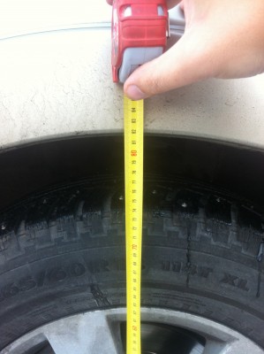

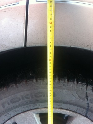

Нус собственно первая тысяча преодолена. :*DANCE*:
Подвеска начала становится мягкой, стыки на КАД и малые неровности не так сильно заметны, попался открытый люк на 80 км.ч. (левым бортом) вообще не заметил :*CRAZY*:
Сохраняется упругость, крены в поворотах и при торможении-разгоне очень маленькие.
При этом просела на пол сантиметра.
В общем пока доволен (при сравнении с уставшей подвеской проходившей 150 тысяч, земля и небо). Посмотрим что будет на 2000 тысячах.
Ну и маленькое сравнение.
Перед левая сторона
До
Перед левая сторона До
После
Перед левая сторона После

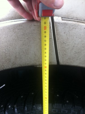

Зад левая сторона
До
Зад левая сторона До
После
Зад левая сторона После

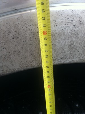

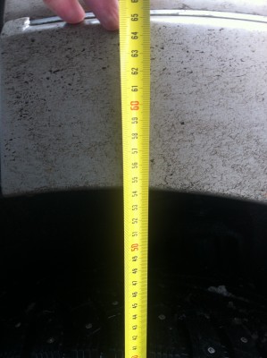

Перед правая сторона
До
Перед правая сторона До
После
Перед правая сторона После

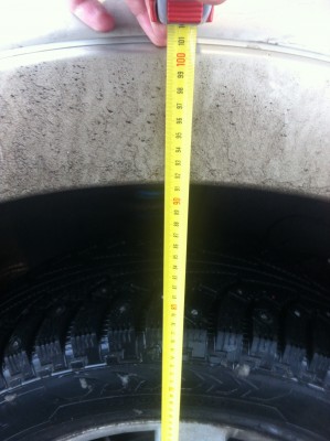

Зад правая сторона
До
Зад правая сторона До
После
Зад правая сторона После

А у меня получается перед 92 и зад 93, потому что поставил задние пружины тафдог+300,они хотя и длиннее EFS на виток, но сам виток тоньше.Поэтому ниже получилось. К лету опять пружины EFS поставлю, больше нравятся.
