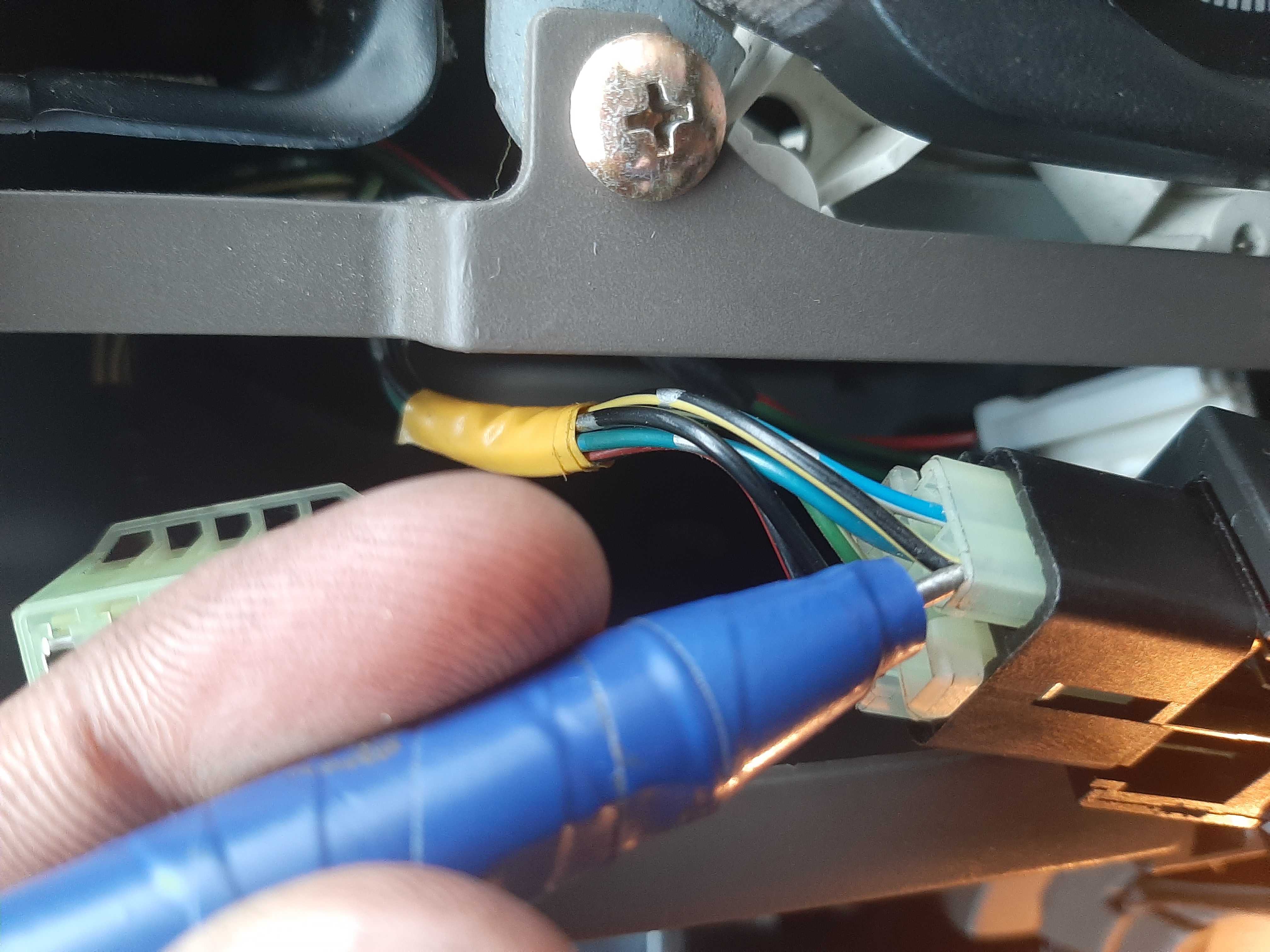

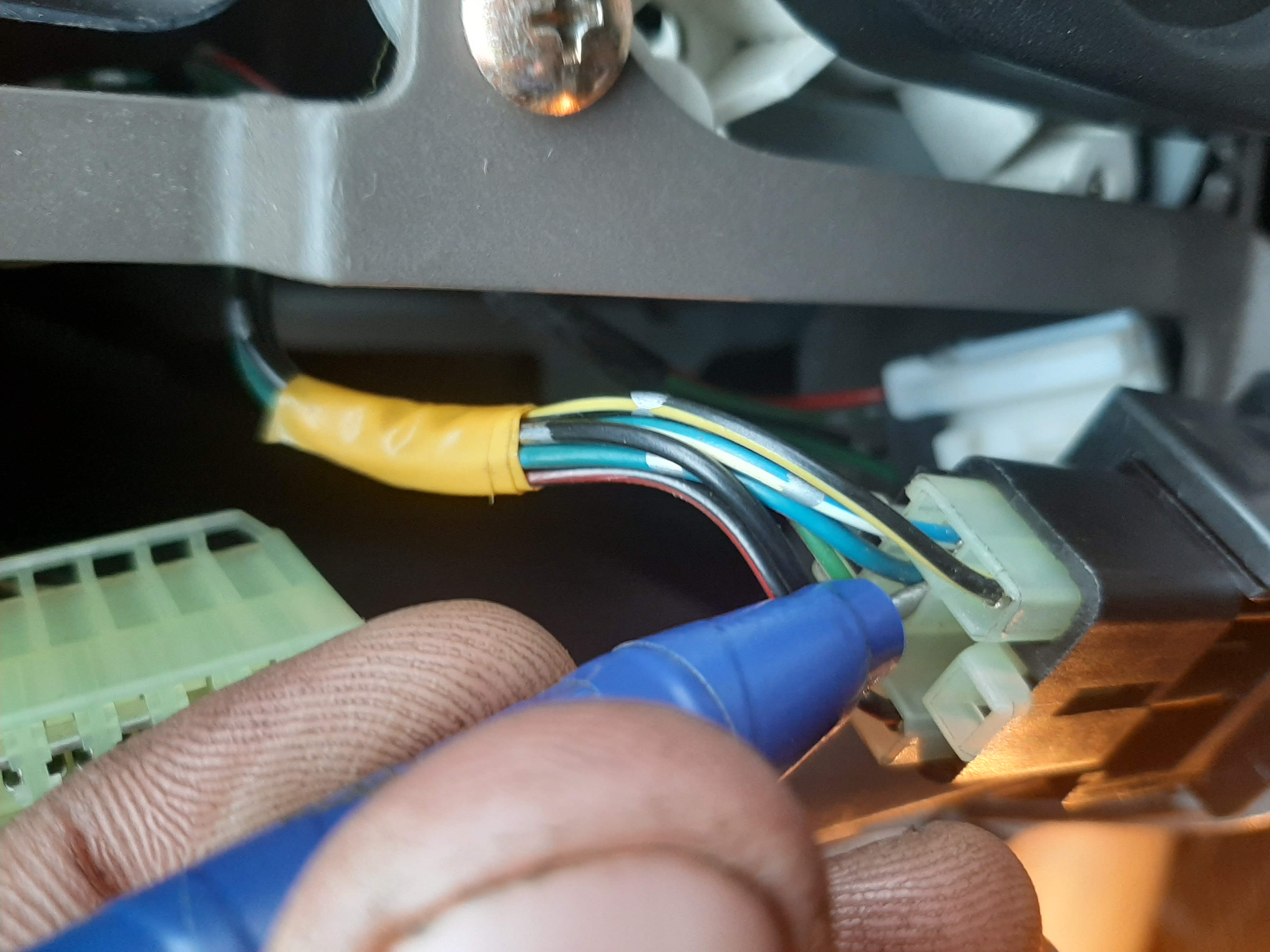

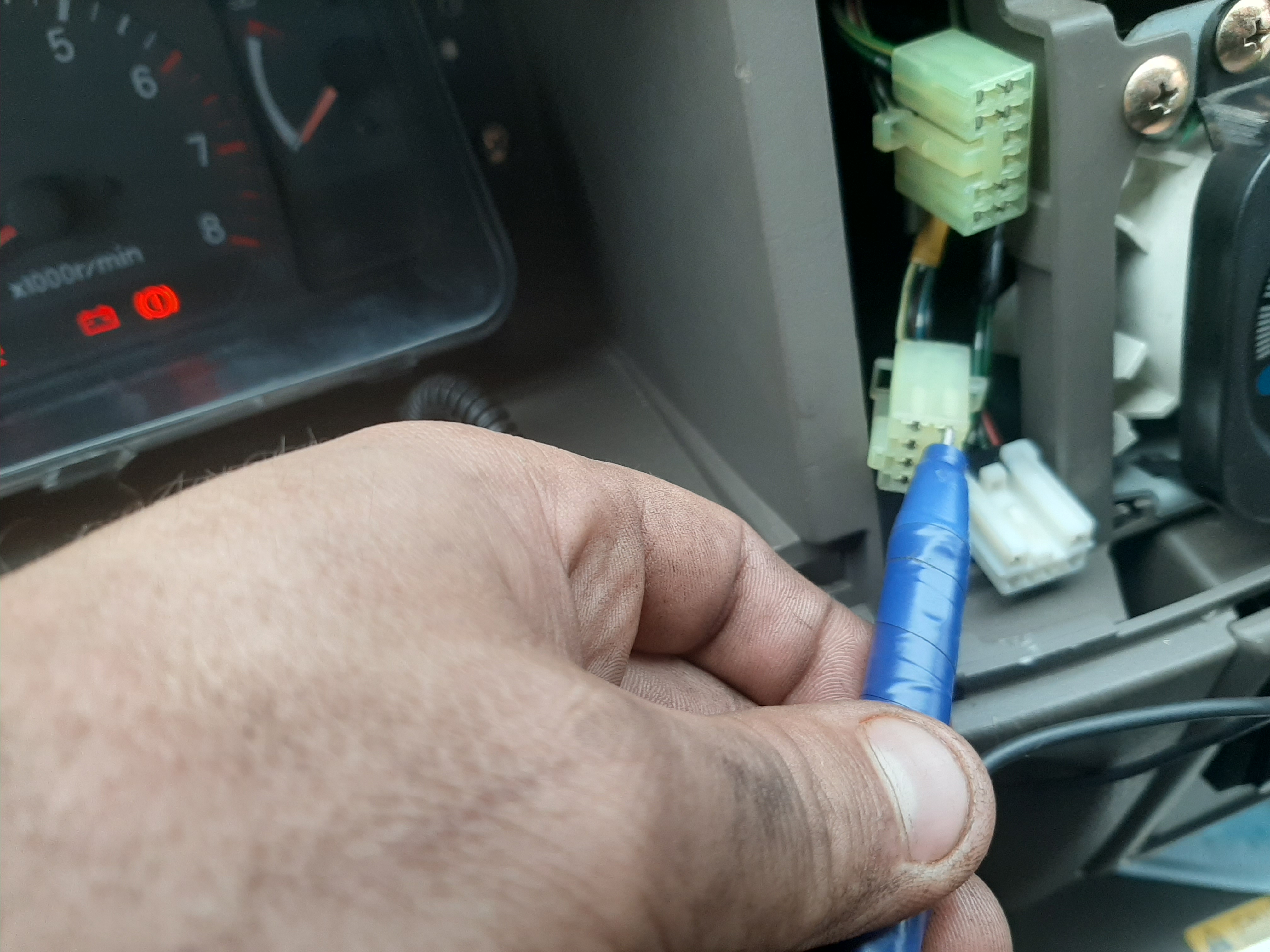

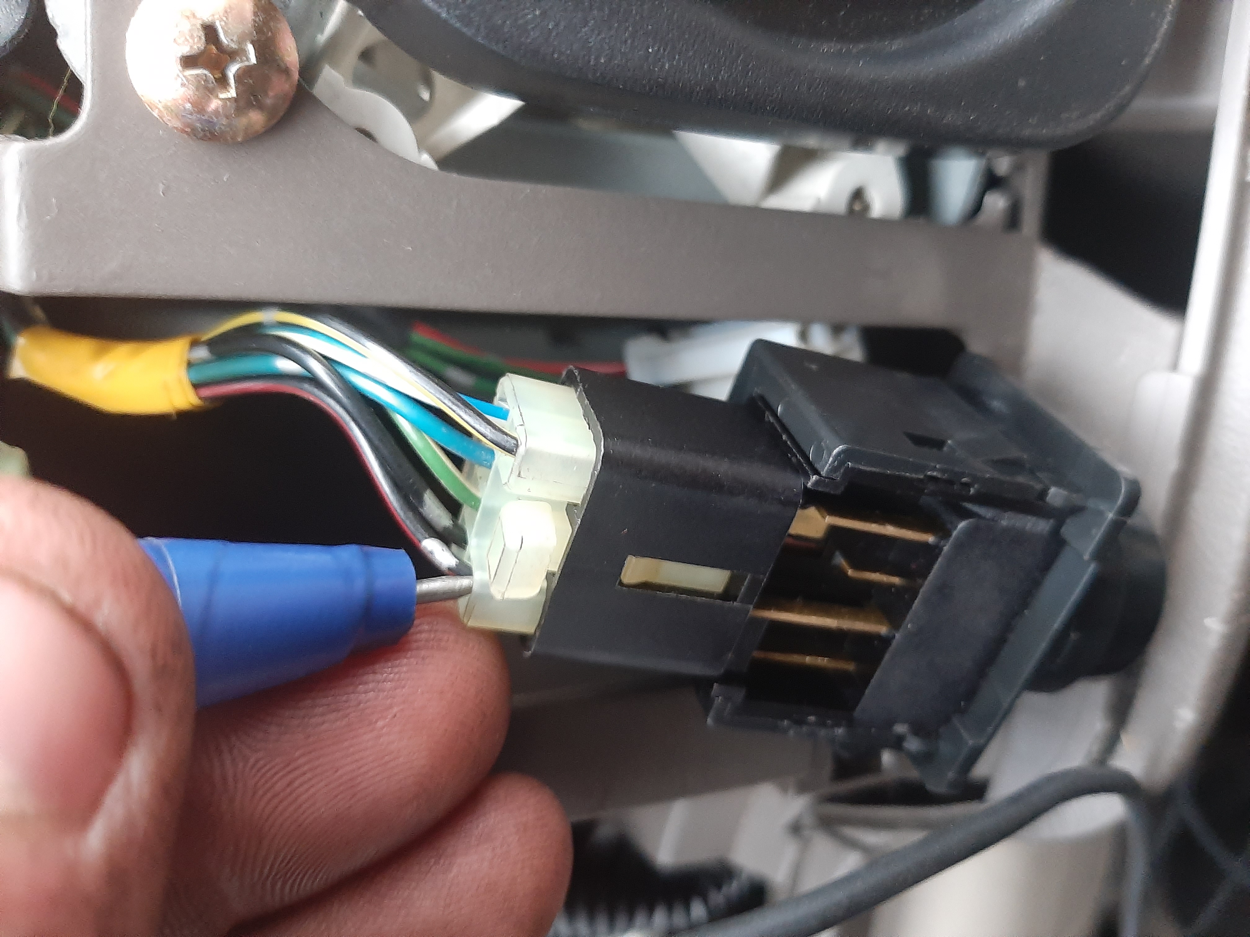

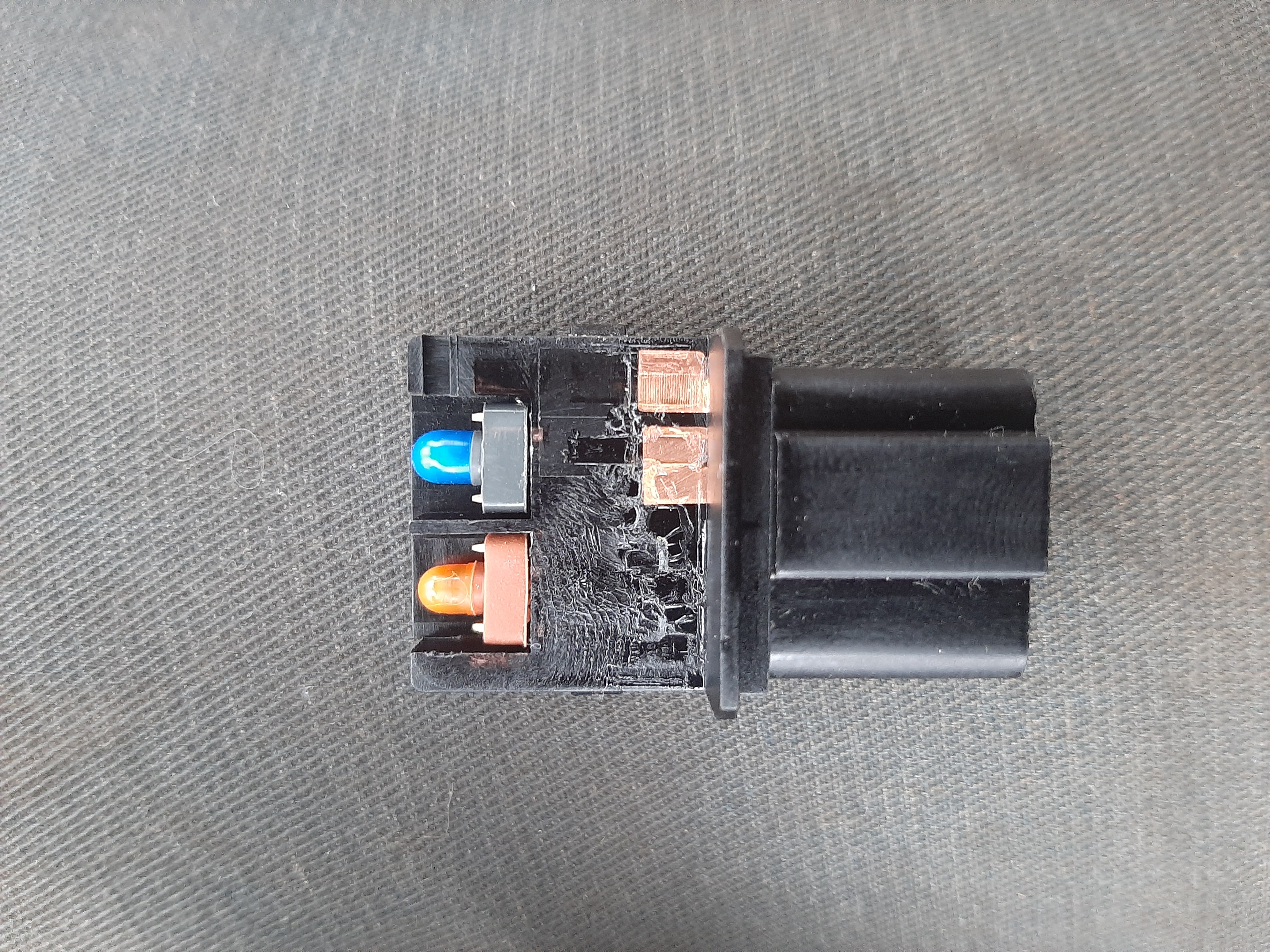

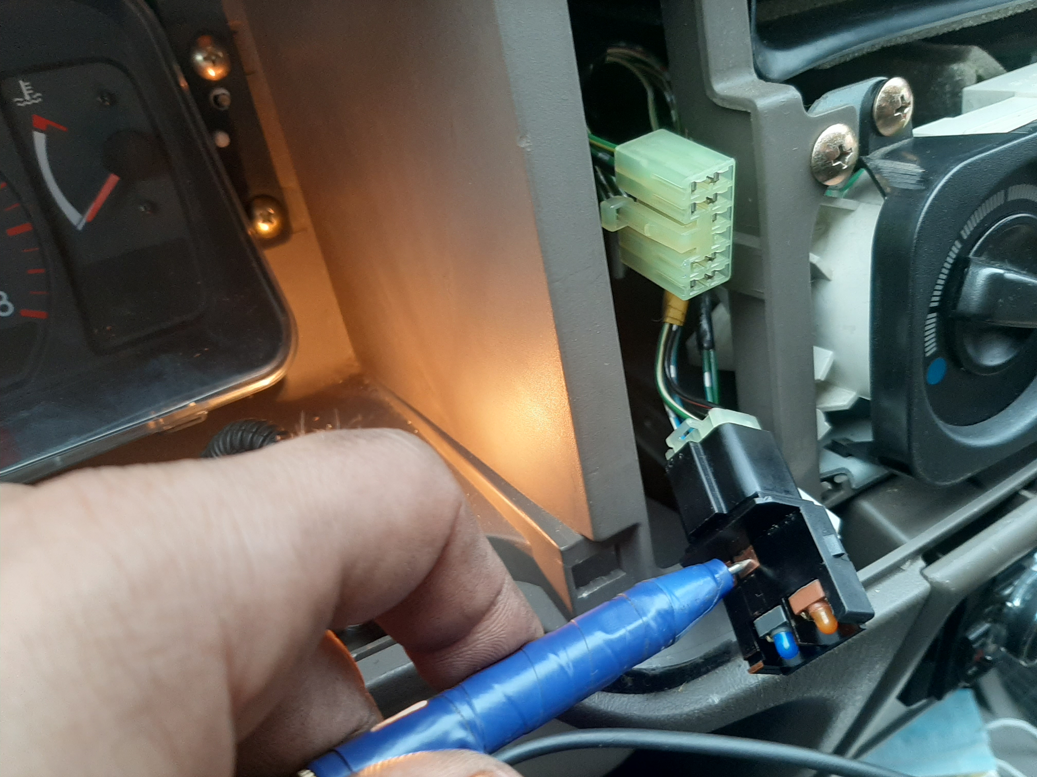

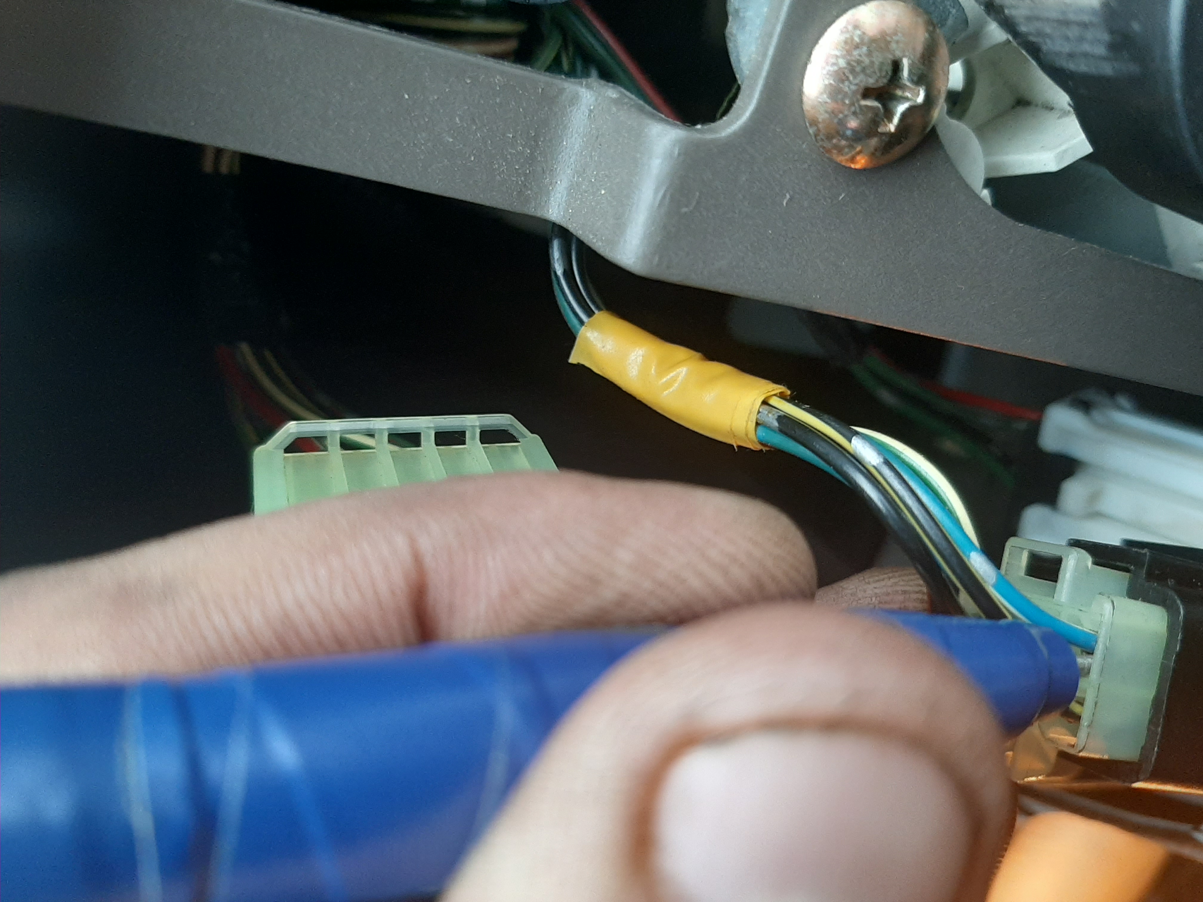

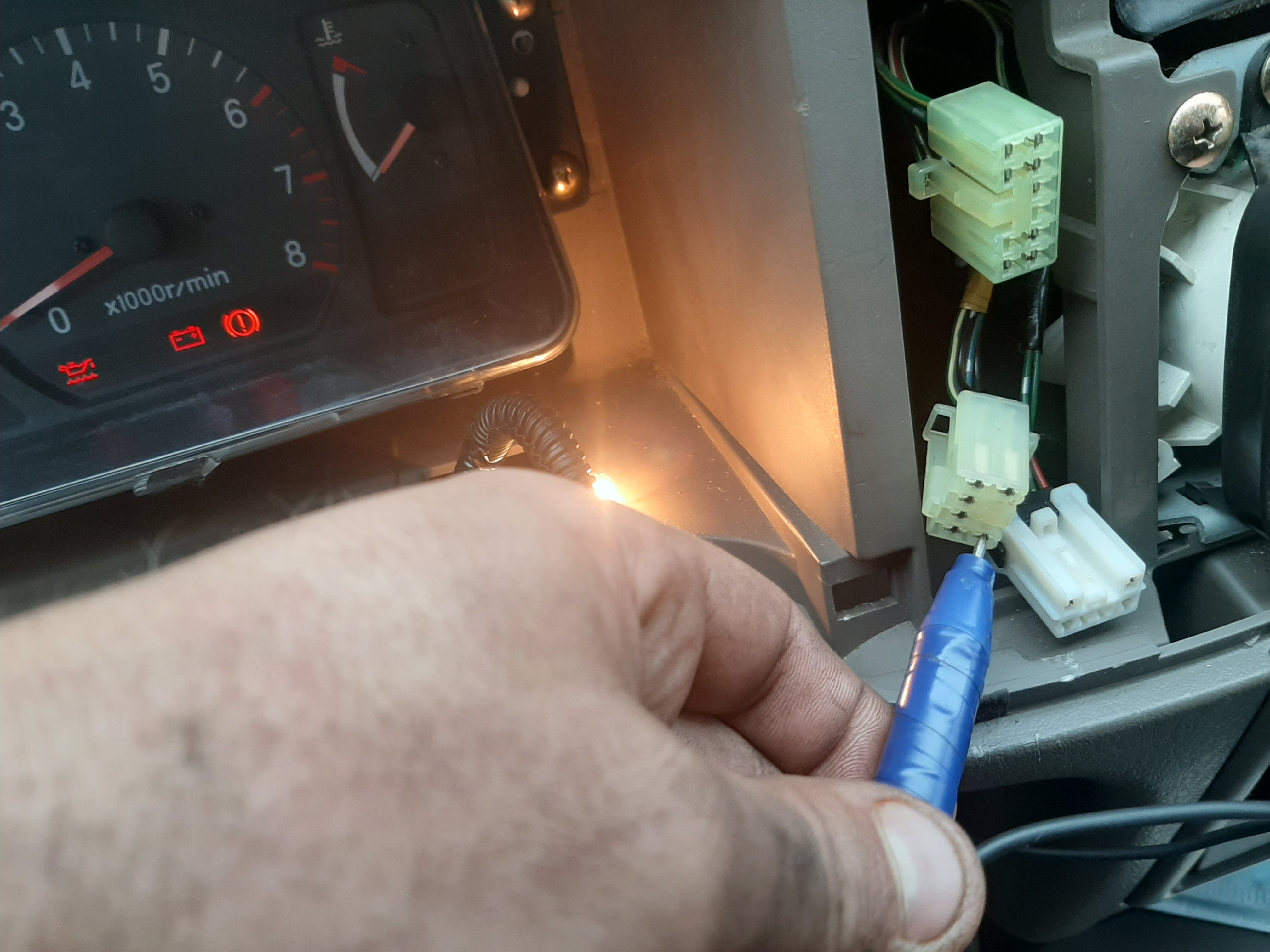

Всем добрый вечер. Сегодня добрался до подогрева зеркал. На подсветке приборов менял лампочку за одно решил проверить кнопку подогрева на наличие на неё питания. Проверил контролькой оказывается есть, три провода под напряжением. Но когда жмёш кнопку питание через кнопку не идёт. Разобрал кнопку, я впрошлый раз когда лазил в неё видимо пластину с контактами не правильно поставил. Перевернул как надо собрал обратно. Питание пошло на один провод, но всё равно было тихо, с правой стороны реле не щёлкало. Только вот что было не понятно в кнопке два диода или лампы я не знаю. В оранжевом колпачке на оба конца подаётся плюс но она не светит. На синий в обще не чиго. Я не знаю это наверно подсветка. В общем мучался я мучался понял что сам не сделаю. Собрал все до кучи поставил на место. Поехал одного члена семьи забирать с работы, как то не взначай нажал кнопку подогрева а он работает. Я в обще в ступоре. Может на не заведённом двигателе он не включается. Лазил контролькой провода проверял вот фото есть
Сообщения: 57504
Поблагодарили: 4805 раз
Отвечу на вопросы по автоэлектрике
Sergeii 1982 писал(а): Может на не заведённом двигателе он не включается
Именно))))
