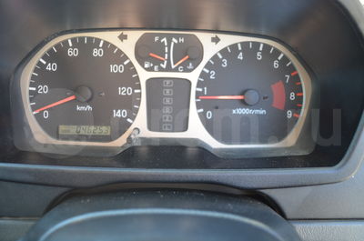

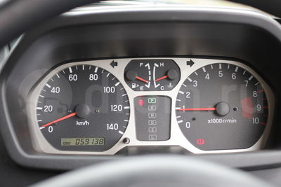

вопрос такого характера: втречаю 2 типа спидометров, а вернее тахометров - у одних красная зона с 7 д о 9 тыс оборотов, а у других с 8 до 10 тыс... на моем минике последнее - откуда взялась лишняя тысяча оборотов при одинаковых движках?
Pajero mini 99г.турбо, АКПП
Может быть это связано с наличием или отсутствием турбины. Или с числом клапанов (16 или 20). У меня двиг без турбины 16-клапанный, красная зона от 7000.

nosskoff
Сообщения: 22
Зарегистрирован: 26 окт 2012, 04:59
Двигатель:: 4A30
Мой автомобиль(и):: MMS Pajero Mini
Откуда: Благовещенск
Re: ВОПРОС-ОТВЕТ
Сообщение nosskoff »
обе машины турбовые, число клапанов - не знаю точно на какой сколько... но ответ для меня так и неясен

Luddit
Сообщения: 850
Зарегистрирован: 02 мар 2008, 16:56
Поблагодарили: 12 раз
Re: ВОПРОС-ОТВЕТ
Сообщение Luddit »
nosskoff писал(а):вопрос такого характера: втречаю 2 типа спидометров, а вернее тахометров - у одних красная зона с 7 д о 9 тыс оборотов, а у других с 8 до 10 тыс... на моем минике последнее - откуда взялась лишняя тысяча оборотов при одинаковых движках?
Первый 16 кл, второй 20 кл.

Re: ВОПРОС-ОТВЕТ
Сообщение Aleksandr202 »
Luddit правильно сказал!!!На шестнадцати клапанном до 9ти тысяч а у 20ти клапанного до 10ти.
