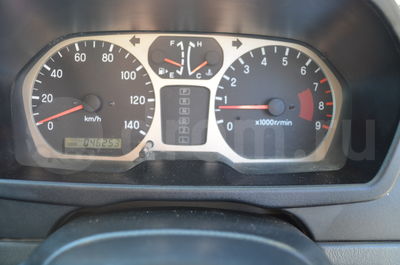

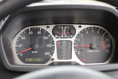

nosskoff
вопрос такого характера: втречаю 2 типа спидометров, а вернее тахометров - у одних красная зона с 7 д о 9 тыс оборотов, а у других с 8 до 10 тыс... на моем минике последнее - откуда взялась лишняя тысяча оборотов при одинаковых движках?

Aurum
Может быть это связано с наличием или отсутствием турбины. Или с числом клапанов (16 или 20). У меня двиг без турбины 16-клапанный, красная зона от 7000.

Luddit
nosskoff писал(а):вопрос такого характера: втречаю 2 типа спидометров, а вернее тахометров - у одних красная зона с 7 д о 9 тыс оборотов, а у других с 8 до 10 тыс... на моем минике последнее - откуда взялась лишняя тысяча оборотов при одинаковых движках?
Первый 16 кл, второй 20 кл.

Aleksandr202
Luddit правильно сказал!!!На шестнадцати клапанном до 9ти тысяч а у 20ти клапанного до 10ти.
