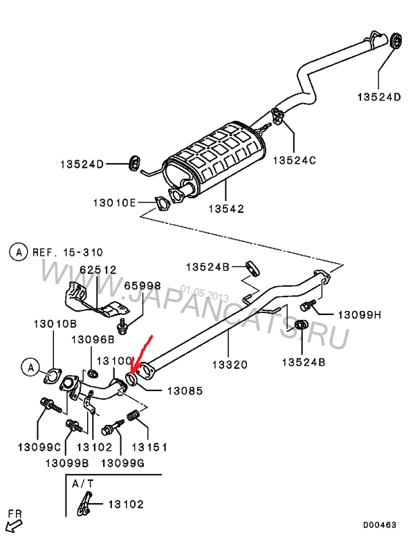

В выхлпной части есть графитовое кольцо,вот через него может свистеть из-за его истерания,кольцо вставлено в соеденительную часть от выпусконго к глушаку.На пикап-форуме такая тема была,лечится заменой этого кольца.
