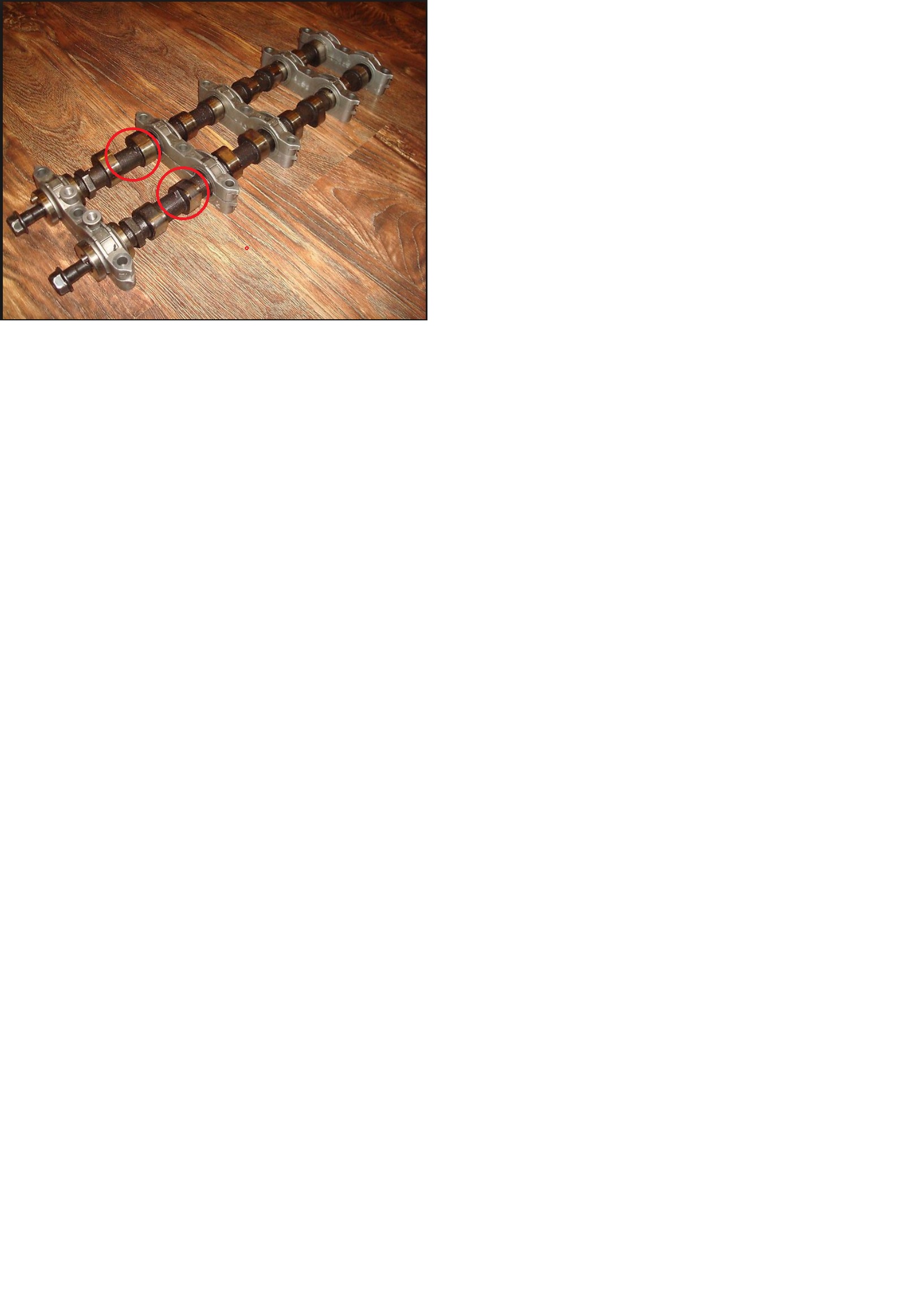

Я смотрю через заливную горловину видно только один.как ещё проверить вмт

Сергей 69 писал(а):Я смотрю через заливную горловину видно только один.как ещё проверить вмт
Они вращаются парно, бобышку видите7

Вижу на валу шестигранник потом кулачок

Ещё на шкиву после заводской метки через примерно 3 см есть самодельная метка напильником наверно

Сергей 69 писал(а):Вижу на валу шестигранник потом кулачок
попробуем вот так, на фото обвел красным

Все понял.спасибо
