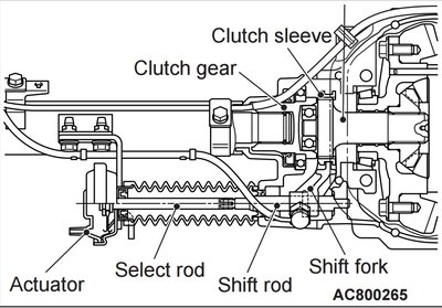

Hidemon прав: в системах с разрывом полуоси на пер мосту выключение двигателя при движении авто приводит к попытке включения пер моста. как если бы включать жесткую подключайку на ходу при неравномерной скорости движения. пару раз так обжигался на фронтере, выключая мотор до остановки авто- получал скрежет и рывки от перемоста. такая схемотехника сделана для того, чтобы при потере вакуума авто имело полный привод , что важно в гОвнах
- Panzer38
- Сообщения: 631
- Зарегистрирован: 25 июл 2016, 11:34
- Двигатель:: 4M41 3.2d CR
- Мой автомобиль(и):: Pajero Sport II 2008 АКПП V4A51-4100
- Откуда: Москва. Сев.Тушино
- Благодарил (а): 58 раз
- Поблагодарили: 35 раз
Re: Помогите информацией новичку! "вопрос-ответ"-III
Ну, у меня, собственно, такой и естьHidemon писал(а):Это только на первых NMPS с 3,2 на переднем мосту есть вакуумный актуатор подключения переднего моста. Вакуум пропадает при глушении двигателя, происходит попытка подключения полуоси.
http://faq.out-club.ru/download/pajero_ ... B00ENG.pdf
Тогда, чтобы не ломать муфту на ходу, надо сначала подключить передок, а потом уже перезапускать двигатель....
Естественно, злоупотреблять этим не следует, а использовать только в экстренном случае.

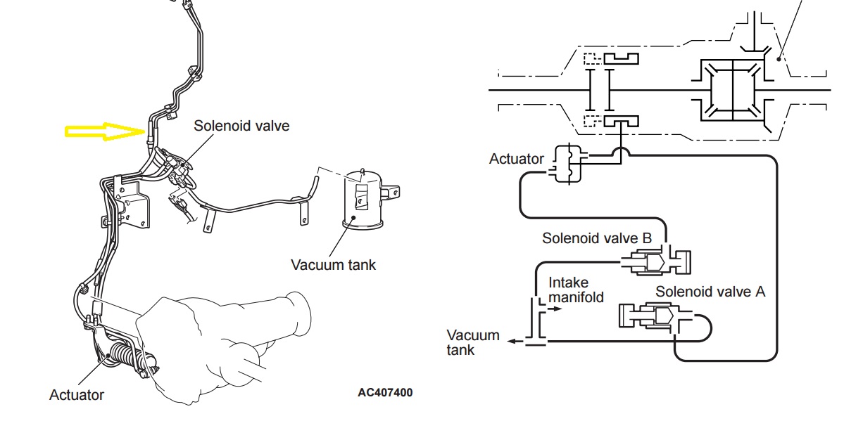

на 3.2 есть маленький вакуумный ресивер, весит на раме справа спереди, если он исправен и вакуумные магистрали не повреждены в момент выключения двигателя при движении ничего не должно скрежетать. Его можно косвенно проверить, в режиме 2H, после стоянки поворачиваешь ключ в замке зажигания, если передние колеса начинают мигают значит вакуум ушел.
- SNOOPER
- Сообщения: 57487
- Мой автомобиль(и):: NewMPS
- Откуда: 78
- Откуда: Spb
- Благодарил (а): 1024 раза
- Поблагодарили: 4803 раза
Проверка 50/50.DenisR писал(а):на 3.2 есть маленький вакуумный ресивер, весит на раме справа спереди, если он исправен и вакуумные магистрали не повреждены в момент выключения двигателя при движении ничего не должно скрежетать. Его можно косвенно проверить, в режиме 2H, после стоянки поворачиваешь ключ в замке зажигания, если передние колеса начинают мигают значит вакуум ушел.
Это если шестерни совпадут.
DenisR
- Сообщения: 3010
- Благодарил (а): 17 раз
- Поблагодарили: 186 раз
у нас же как, есть вакуум полуось отключена, нету вакуума полусоь подключена, так?SNOOPER писал(а): Проверка 50/50.
я о том что при исправной системе, если заглушить двигло не должна полусь пытаться подключаться, т.к. ресивер обеспечивает запас вакуума.

Не совсем так. В вакуумной системе включения переднего моста стоят 2 соленоида, которые в зависимости от положения рычага раздатки вакуумируют либо одну либо другую сторону актуатора. Тем самым переводя вилку в одно из конечных положений. При снятии напряжения с соленоидов актуатор, скорее всего, займет некое промежуточное положение и появится ХР-хрPanzer38 писал(а):Ну, у меня, собственно, такой и естьHidemon писал(а):Это только на первых NMPS с 3,2 на переднем мосту есть вакуумный актуатор подключения переднего моста. Вакуум пропадает при глушении двигателя, происходит попытка подключения полуоси.
http://faq.out-club.ru/download/pajero_ ... B00ENG.pdfПро эту муфту я и писал, что она, наверное, и воет, пытаясь замкнуть полуось.

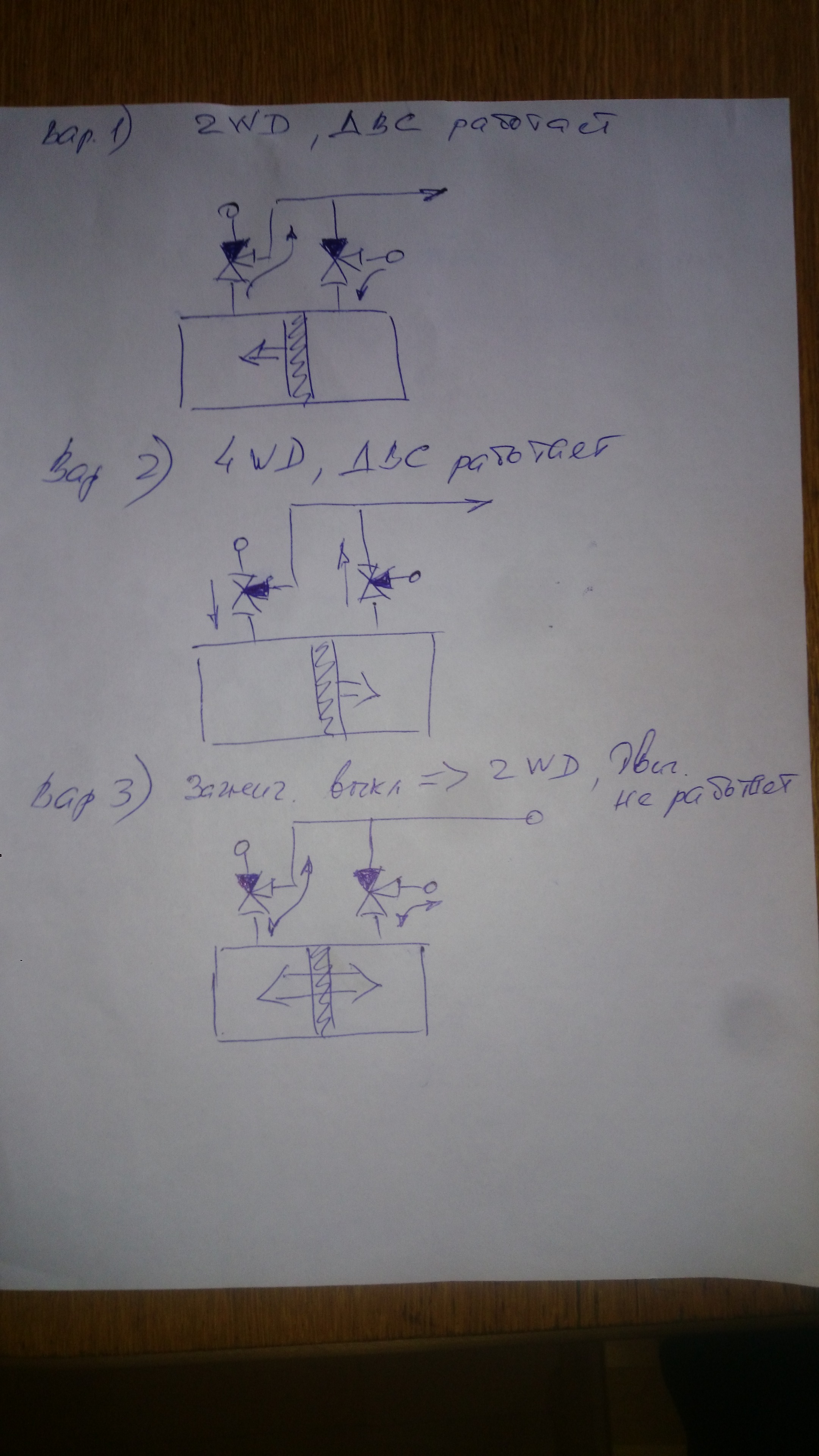

такого не будет т.к. испрваный клапан либо вкл либо выкл промежутка у него нетHidemon писал(а): Не совсем так. В вакуумной системе включения переднего моста стоят 2 соленоида...
- Hidemon
- Сообщения: 2566
- Двигатель:: 4n15
- Откуда: Отсюда
- Благодарил (а): 43 раза
- Поблагодарили: 99 раз
Угадай, куда в варианте 3) будет двигаться поршень....DenisR писал(а):такого не будет т.к. испрваный клапан либо вкл либо выкл промежутка у него нетHidemon писал(а): Не совсем так. В вакуумной системе включения переднего моста стоят 2 соленоида...

стоп зажигание -то никто не выключал! написали что выключен двигатель, питалово при этом на клапанах есть.

Нет ни так.Hidemon писал(а):,
, При снятии напряжения с соленоидов актуатор, скорее всего, займет некое промежуточное положение и появится ХР-хр
Без вакууму займёт крайнее положение режима вкл.
Ошибка в не понимании зачем вакуум в двух полостях.
В полости допустим А, вакуум для размыкания полуоси.
В полости Б, вакуум для УДЕРЖАНИЯ и УСКОРЕНИЯ подключения полуоси.
При целой пружине никаких хрррр не будет.
Хрррр происходит от неисправности соленоида или обратного клапана в вакуумной системе.

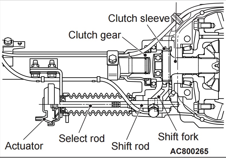

Обратного клапана - какого конкретно?
Соленоиды у меня на MPS были исправны, думаю, что и пружина была не дефектная. Но эффект хр-хр был. Без вакуума, думаю, в движении будет пытаться включиться с хррр, но вероятность не=100%

Который стоит на вакуумной магистрали, не даёт вакууму пропадать при глушении двигателя.Hidemon писал(а):Обратного клапана - какого конкретно?

Клапан этот?
А где пружина на актуаторе?
