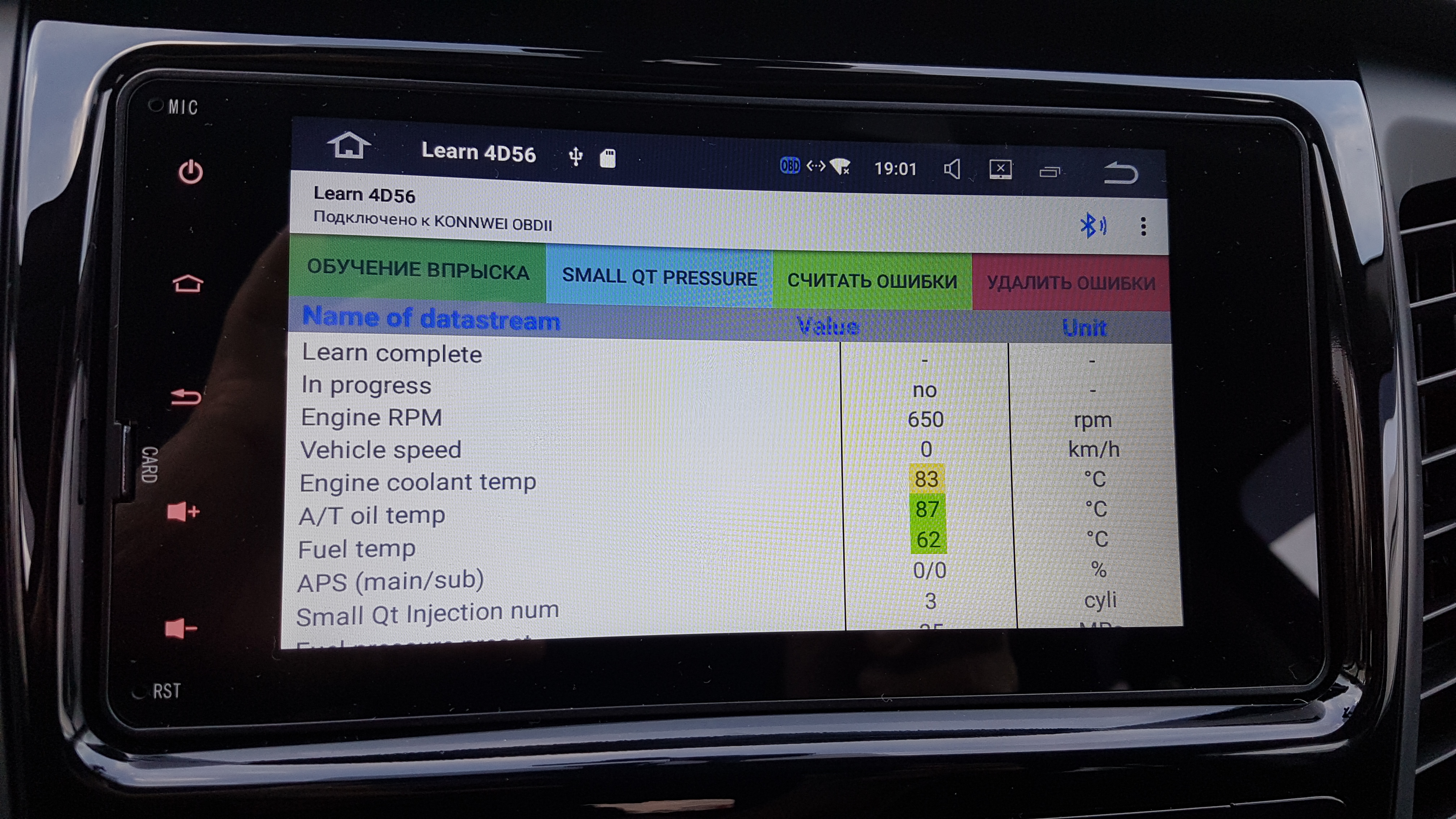

новая версия программы Learn 4D56, добавлена поддержка головных устройств,
изменен режим скролллинга, подкорректирован размер изображения под экран ГУ 800x600
добавлена поддержка андроид 8.0.0

cintakc писал(а):новая версия программы Learn 4D56, добавлена поддержка головных устройств,
добавлена поддержка андроида 8.0.0
Learn 4D56 a6.0.20.rar
Установил сегодня на ГУ с 7 андроидом и на самсунг галакси 7 с 8 андроидом. На ГУ запускается, подключается, но при любом действии после чтения ошибок, вылетает. На самсунге вообще не смог подключиться к ЕЛМке. Предыдущая версия на самсунге с 8 андроидом работала, на ГУ нет.

cintakc писал(а):на ГУ есть одна особенность, запоминается подключение к адаптеру
даже если адаптер не подключен, при нажатии подключиться к адаптеру,
в списке выдается ранее подключаемый адаптер и пишет что подключился
С телефона сегодня обучение запустилось и прошло, но вот подключился он к ЕЛМ не с первого раза.

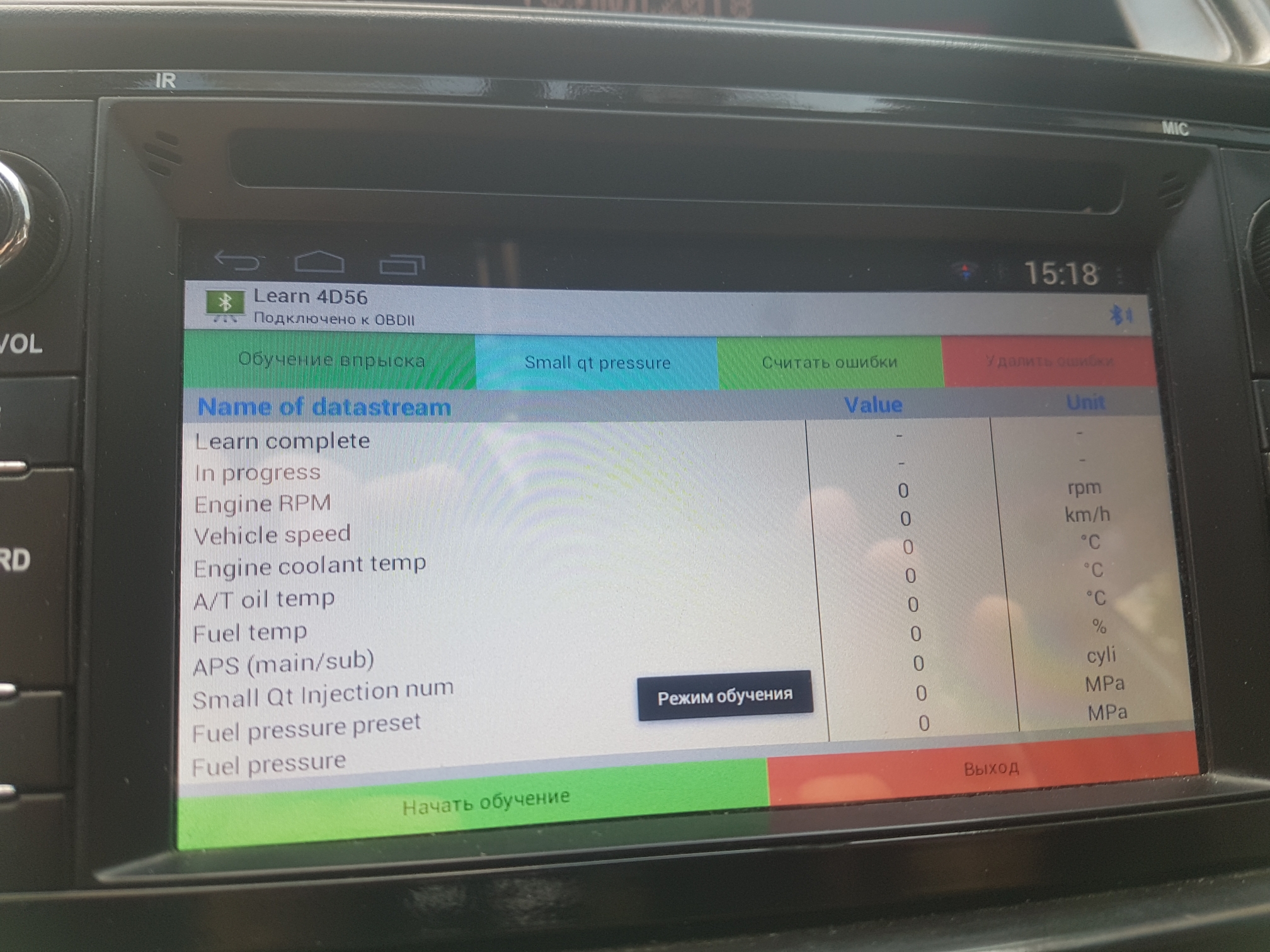

На ГУ запустить обучение не удалось, окно программы не помещается целиком на экран, не видно кнопки "начать обучение"

у вас какое разрешение экрана?
можно в принципе добавить скроллинг на страницу обучения
я ориентировался на этот размер

cintakc писал(а):у вас какое разрешение экрана?
У меня 1024х600.
Без скроллинга конечно лучше, но можно и с ним.
