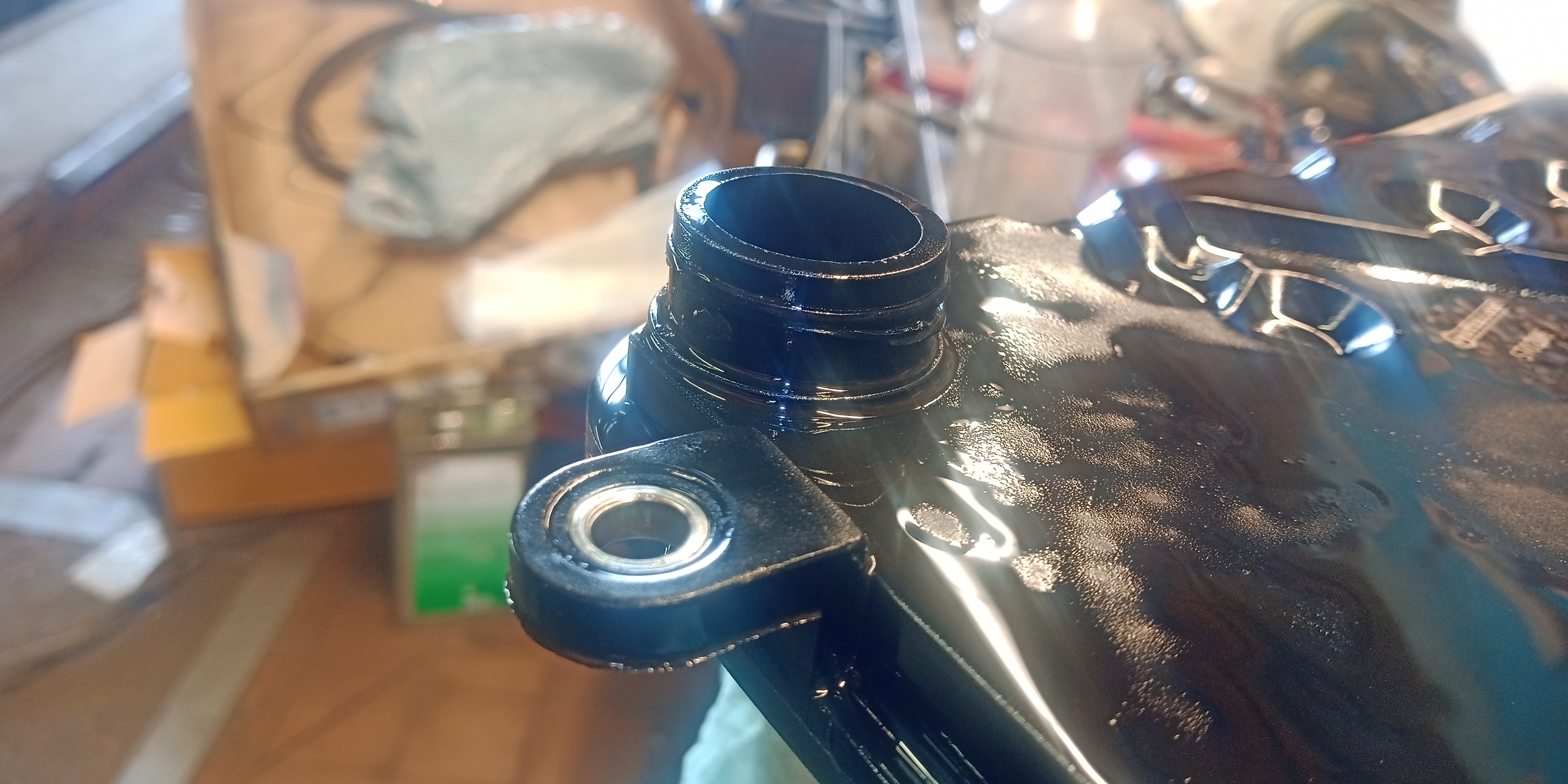

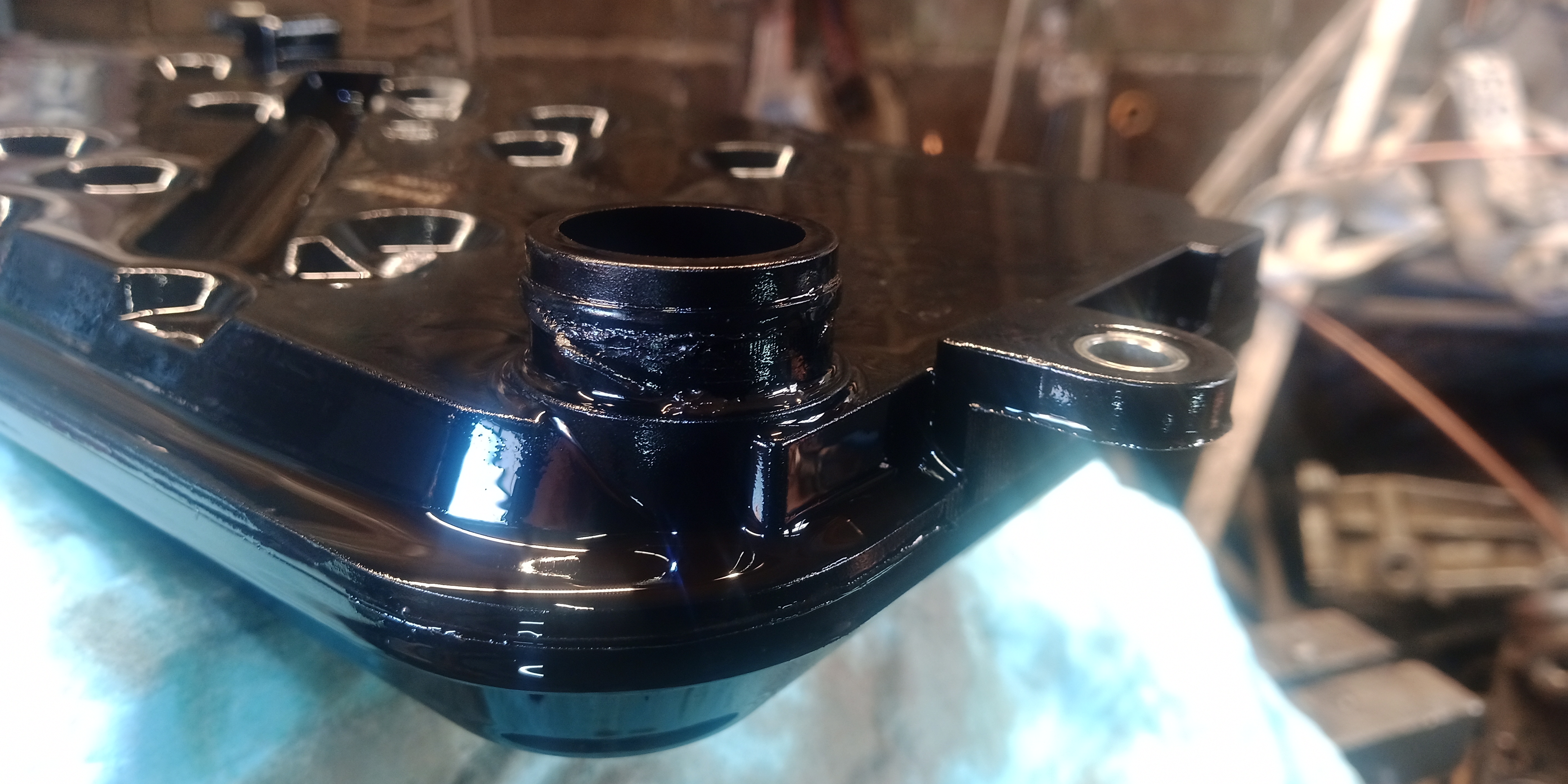

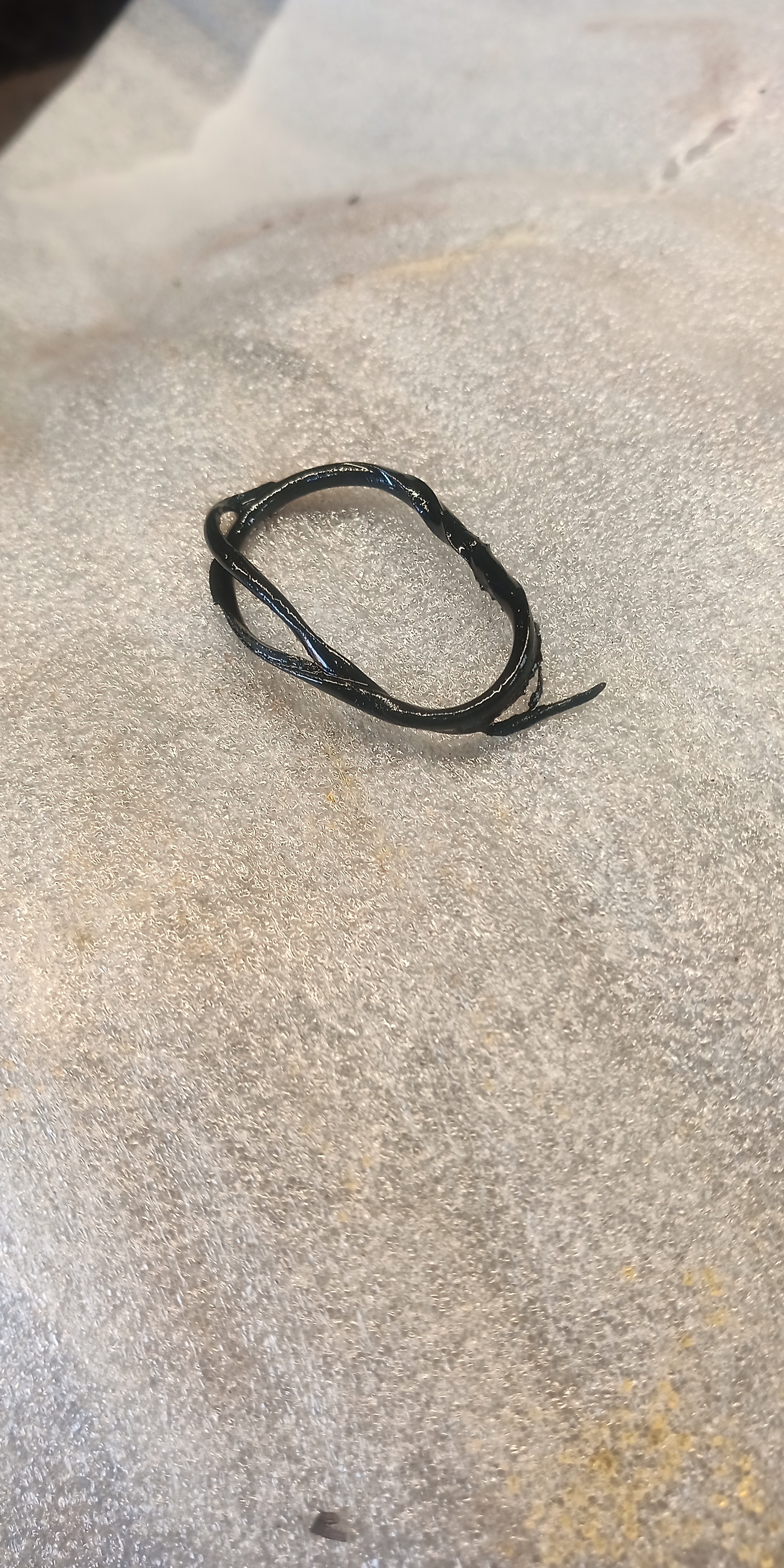

В общем, основная причина найдена. Заехал в Миксмотор, глянули уровень масла "по правильному". Щуп сухой. При поднятии машины - поддон защиты весь в масле, коробка в масле, течь где-то между двигателем и коробкой, не сальник выдавило, не то ещё чего. В общем будет над чем работать.
