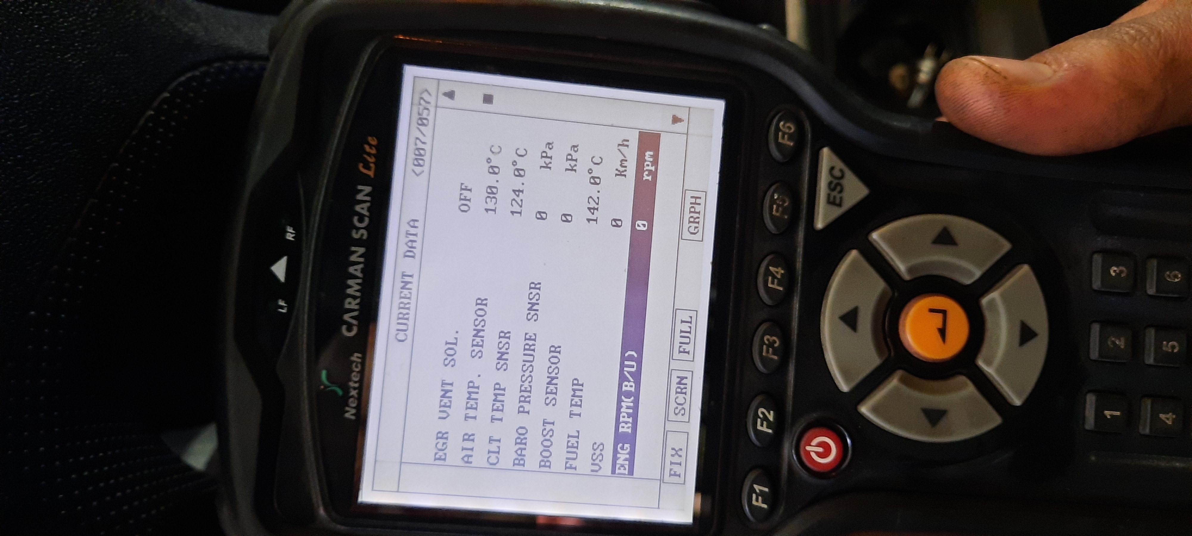

Доброго времени вопрос такой .
Жидкости 140
Температура салярки 138
Температура впуска дроссельной залонки 128
Это показала диагностика .
На самом деле все нормально все в норме
Диагност сказал ищи хорошего электрика .
Может есть какие мыслишь?
Благодарю за любой ответ
Жидкости 140

Нужно диагноста хорошего искать...))
Смею предположить что это в Фаренгейтах.
Всё около 60 градусов.
А так это кривой софт сканера.

А начать со звонка в 01... На всякий случай, а то вдруг цифры верные...))

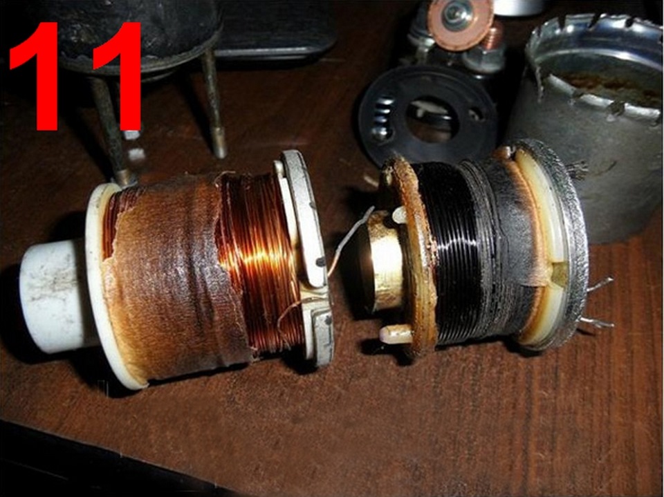

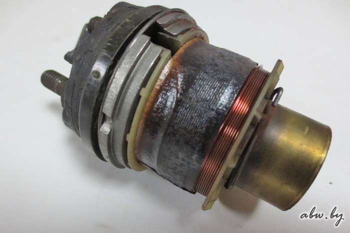

Пусковая обмотка втягивающего возможно обуглилась уже. Она ж короткое время работает, пока пятаки не замкнулись.

Ну, чтоб втягивающее услышать, надо из под капота послушать, или хотя бы из кабины вылезти.
Меня просто напрягло, что пред сгорает. Это либо КЗ (что по идее маловероятно), либо нагрузка превышена.
Вот и предположил, что пусковой обмотке уже кирдык, межвитковые замыкания...
Ну ладно, будем надеяться, что ТС отпишется, что там было.

Что-то затянула тема...
Погуглил...
Оказывается не безосновательно
https://www.drive2.ru/b/1527311 https://pavlovmotors.ru/raznoe/prichiny ... itsya.html К смеху сказать, сам тут влип со тартером на днях и примерно похоже.
Машина стояла в гараже заводилась без капризов. А тут пришлось покататься, оставил ночевать у дома.
За бортом -20 . На след. день пытаюсь завести- фигвам!
Втягивающее щёлкает (слушал с улицы), но только и всего...
Автомат- хрен заведёшь с толкача
Друг дотянул до гаража, запихнули лебёдкой под яму, чтоб запасной стартер вкрячить (лежал в запасе).
Я даж для острастки прям в гараже ещё разок попробовал ключ повернуть- нифига...
На след. день прихожу стартер менять, и тож таки решил ключ повернуть- завелась, зараза!
Как ни в чём не бывало...
На термометре в гараже - минус 10 град.
То ли не дотягивает, то ли ещё чего
Но стартер всё равно поменял...
Сейчас пойду его препарировать
