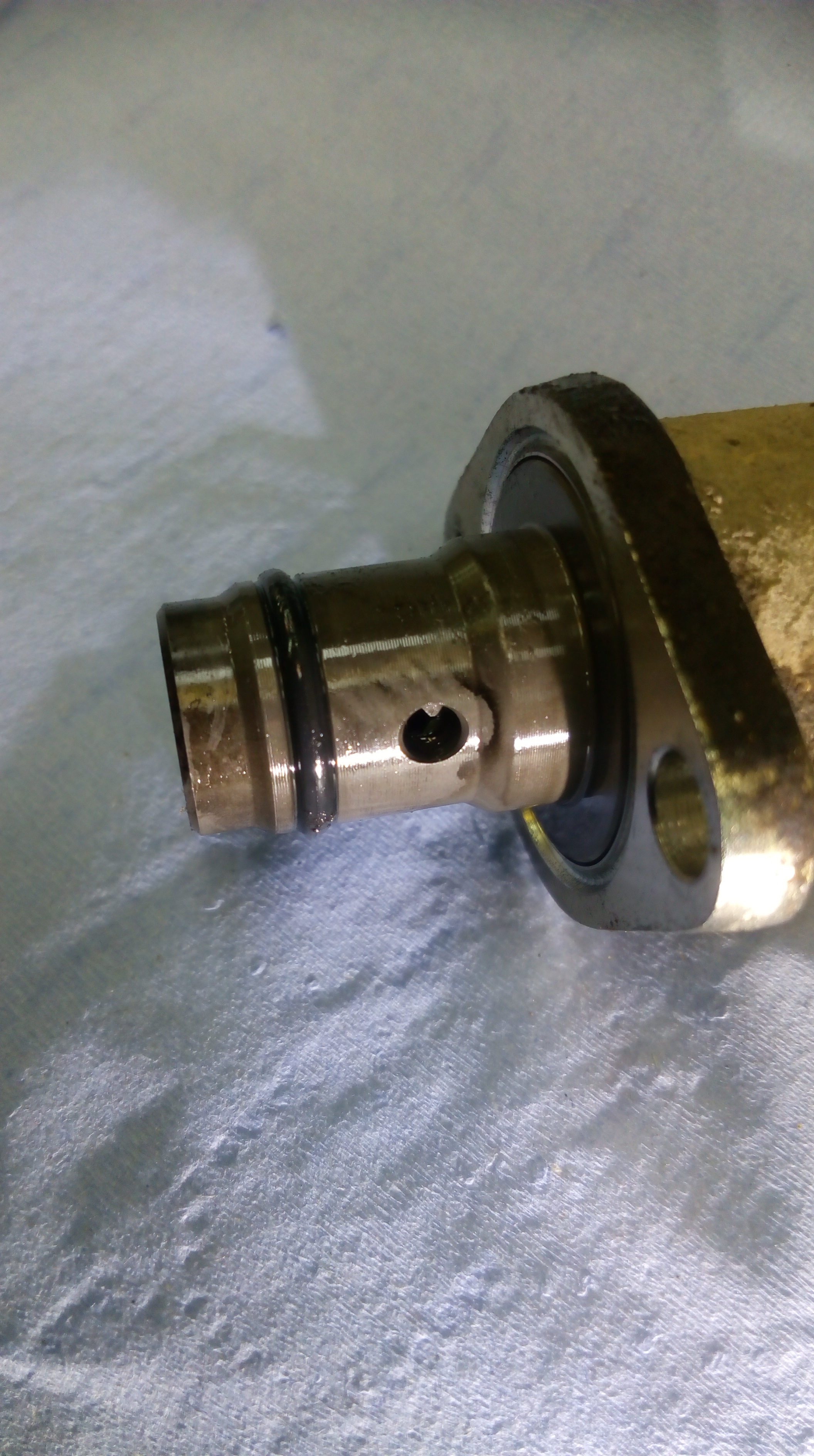

Hidemon писал(а):Клапан этот?
А где пружина на актуаторе?
Да клапан этот.
Пружина внутри самого актуатора.

Дык. Не вижу на рисунке пружину... (

Hidemon писал(а):Дык. Не вижу на рисунке пружину... (
Смотритель......... https://www.drive2.ru/l/2051152/

Hidemon писал(а):
Где-то потерялось сообщение о том, что я на D2 не постоялец, потому поиск там не осуществляю. На картинке мануала "нашего"=MPS,NMPS(08) актуатора пружину не вижу. Считаю, что Хр-хрр будет без вакуума!
Я даже не отговариваю. Считай как хочешь.
А пружина как суслик, не видишь а он есть.
Поверь на слово. :)

Суслик = как белка. Кому нужен, тот его и видит :*ROFL*:
В каждой шутке есть доля шутки. Допускаю пружину, выравнивающую ассиметрию воздействия актуатора на замыкающую муфту.
Считаю, что в нейтральном(нерабочем) положении вакуумной системы пружина будет выводить актуатор в нейтральное положение замыкающей муфты. ИМХО

На днях менял клапан scv на другой машинке. Давление швыряло забудьздоров.
Фильтра всю жизнь были оригинал.
Черный налет- это грязь. Плунжер клапана задраный.
Как то так...
