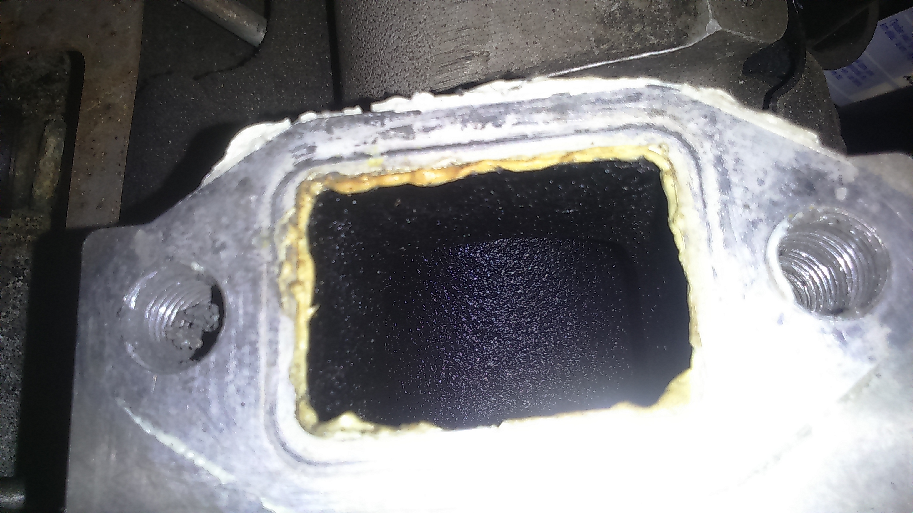

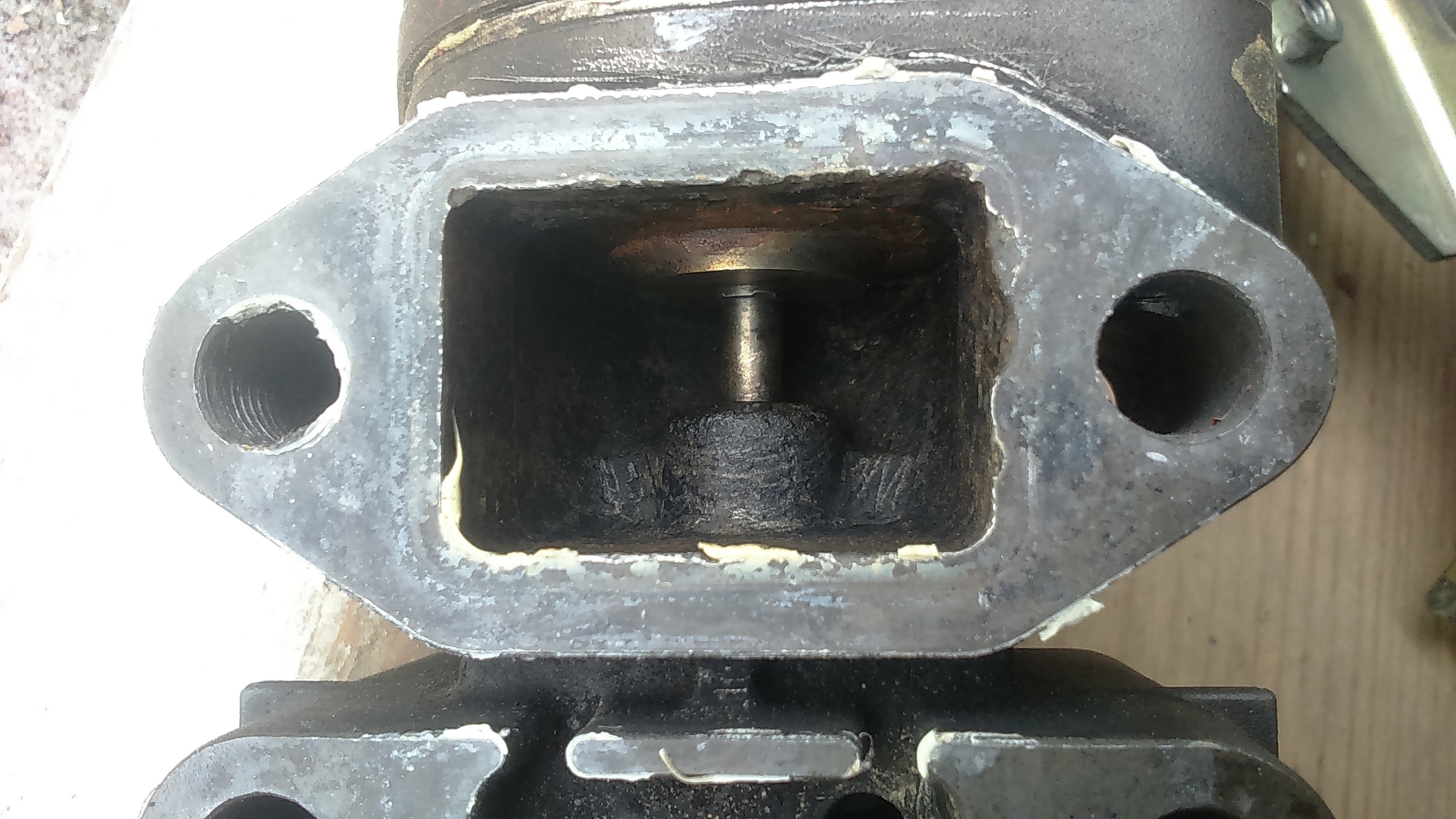

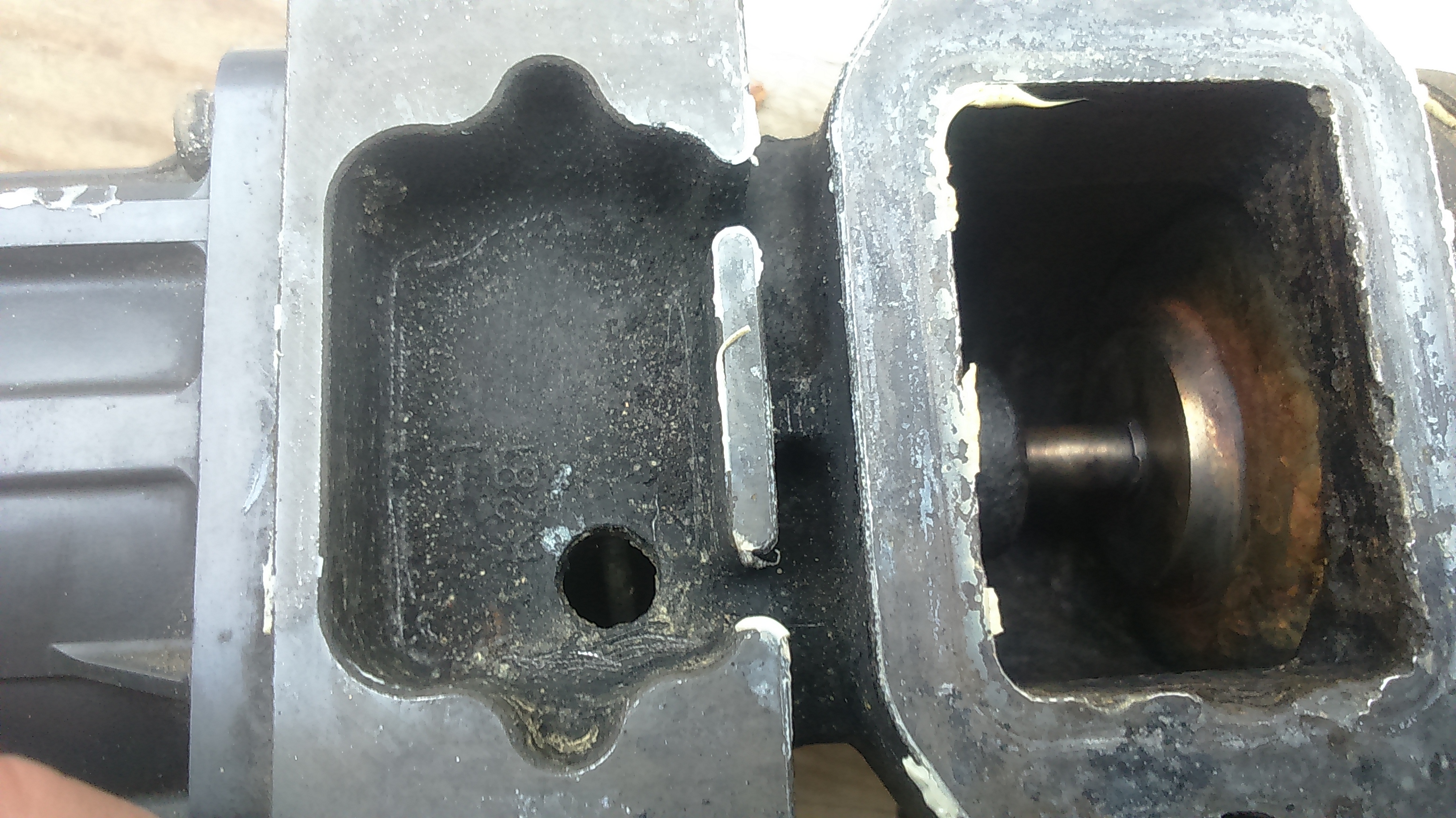

вот открыл егр , с 2014 года не смотрел...и зачем , скажите , здесь глушить ? ездил и на российской солярке не мало , мне кажется , российская лучше..знал бы , и не открывал бы...Может , у кого не порядок с топливной и всё нагаром заростает , ТНВД мне ремонтировали в 2013 году и сразу же новые форсунки...и бак пластиковый...не поднялась у меня рука глушить , протёр , обдул сжатым воздухом и собрал все в штатном режиме , Бог даст , посмотрим лет через пять... ::-D: ::-D: ::-D:

Aleks_I, я несколько лет подряд также был уверен, что у меня особенные условия эксплуатации, вследствии чего во впускном тракте вместо коксовых отложений была только масляная плёнка. На деле всё оказалось проще: сломался привод клапана ЕГР, причем именно в тот момент, когда сам клапан был закрыт. Пятьдесят первая ошибка частенько мозолила мне глаза, но я на неё внимания не обращал: стоило погонять привод клапана командами со сканера, как она на какое-то время пропадала. Ну, я и забил на это дело.
У меня тоже Евро 3, и привод клапана я мог бы легко отремонтировать или поменять на рабочий б/у, но вместо этого я отглушил эту систему на корню, прямо на выпускном коллекторе.
Нагар образуется как продукт смешивания сажи из выхлопных газов и масляно-воздушной аэрозоли летящей из вентиляции картера. Топливо тут роли почти не играет, если только на кол-во сажи при "некорректных" режимах работы двигателя. А обильная масляно-воздушная аэрозоль есть следствие применения некачественного масла и длительные бессменные сроки его применения....
Сообщения: 57477
Поблагодарили: 4803 раза
ЕГР ........ нет слов.
Aleks_I писал(а): .и зачем , скажите , здесь глушить ?
А он вообще работает?
На средней фотке вроде даже приржавел.))
Сообщения: 57477
Dizel Man писал(а): Нагар образуется как продукт смешивания сажи из выхлопных газов и масляно-воздушной аэрозоли летящей из вентиляции картера.
Оно конечно смешивается, но нагар в данном случае никаким образом не появляется вследствии этого.
Нагар/сажа, образуется в цилиндре при работе, и летит в выхлоп часть которого возвращается во впуск.
А вот здесь сажа оседает на промасленных и холодных стенках. Получается эффект фильтра с масляной пред очисткой.
Не газы образовывают сажу, а топливо и как оно сгорело в цилиндре.
И никак иначе.

Злыдня писал(а): Пятьдесят первая ошибка частенько мозолила мне глаза
я понял , чек не горит , но ошибки я не смотрел...надо глянуть , отпишусь...возможно , но я ориентируюсь на чек...Если так , то тем более , нечего глушить , он уже заглушен... ::-D:
SNOOPER писал(а): На средней фотке вроде даже приржавел.))
пальцем двигается..., посмотрю ошибки...
Dizel Man писал(а): Топливо тут роли почти не играет
сомнительно... :)

SNOOPER писал(а): Нагар/сажа
Нагар и сажа суть понятия разные. В выхлопе сажа есть всегда. Когда работает некорректно EGR, сажи больше. А вот некачественное масло, испаряясь, дает среду (воздушно-масляную аэрозоль) для загущения и оседания промежуточного продукта на стенках впуска и на штангах клапанов. И только после длительного отложения и воздействия высокой температуры образуется именно нагар... ::-D:

Злыдня писал(а): На деле всё оказалось проще: сломался привод клапана ЕГР, причем именно в тот момент, когда сам клапан был закрыт. Пятьдесят первая ошибка
Да , Вы правы...висит ошибка 51 по двигателю...но чек не зажигает...кстати , в книге такой ошибки нет.Теперь не скучно...то ли устранять , то ли заглушить нормально да и всё...Заодно и ещё кучу ошибок насмотрел - на раздатке висит 21я ошибка , вроде же потенциометр педали газа и , что там может быть ? видимых нареканий нету...И ошибки ABS в каждом колесе , хотя лампа и тормоза работают в штатном режиме ??? А я думал , что у меня всё добра... ::-D: ::-D: ::-D: В двух словах подскажите , куда двигаться и буду разбираться , а то , гирлянды на панели нет , я и сплю себе спокойненько , ещё и хвастаюсь... :*JOKINGLY*: :*CRAZY*:

Про 51-ю ошибку забудьте. Для самоуспокоения снимите при выключенном "зажигании" клемму (любую) с АКБ на несколько минут, и все ошибки "уйдут"...

Dizel Man писал(а): Про 51-ю ошибку забудьте. Для самоуспокоения снимите при выключенном "зажигании" клемму (любую) с АКБ на несколько минут, и все ошибки "уйдут"...
Спасибо , так я и сделал... :*THANK*:
