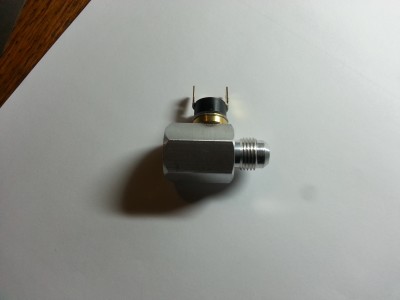

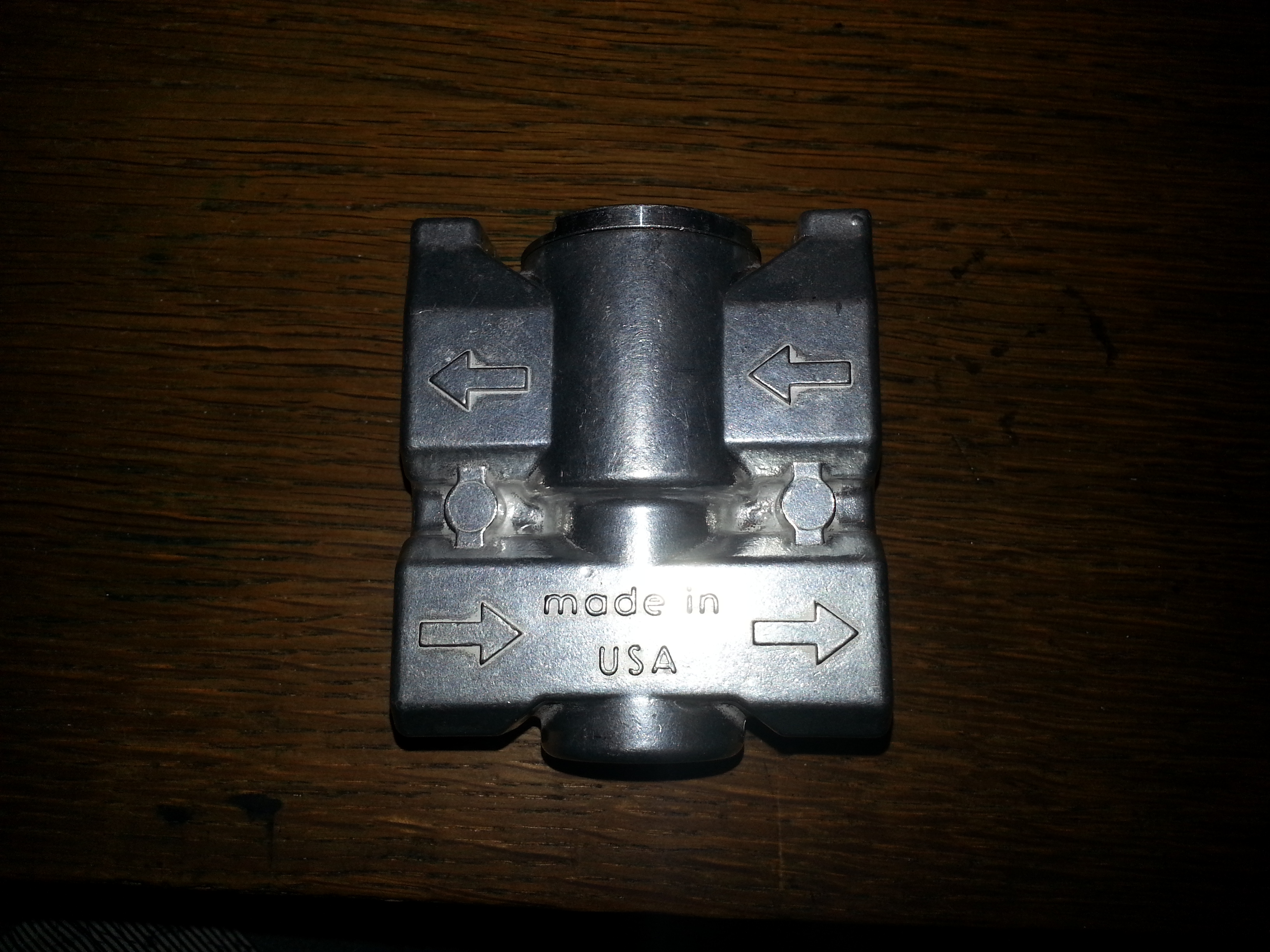

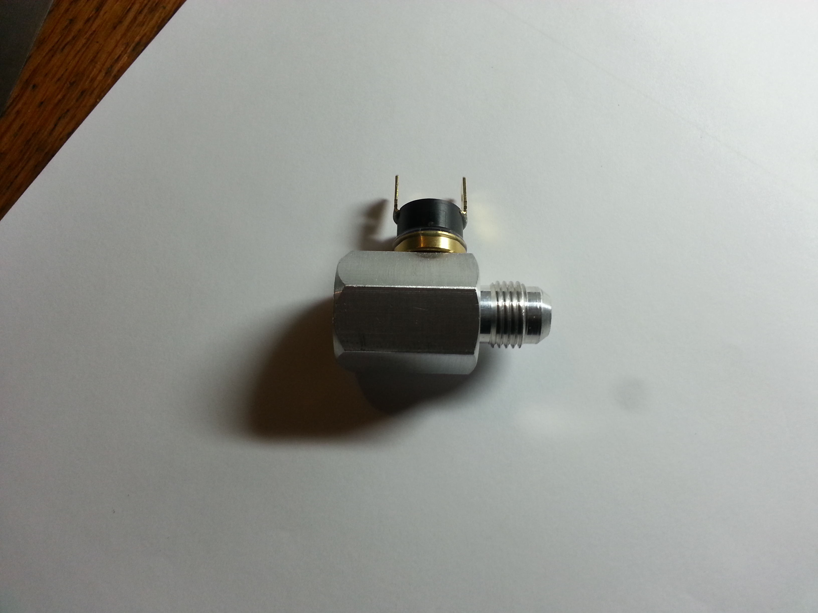

Вот заказал:
Сделал запрос Derale по характеристикам, ответ:
300 degrees and 300 PSI

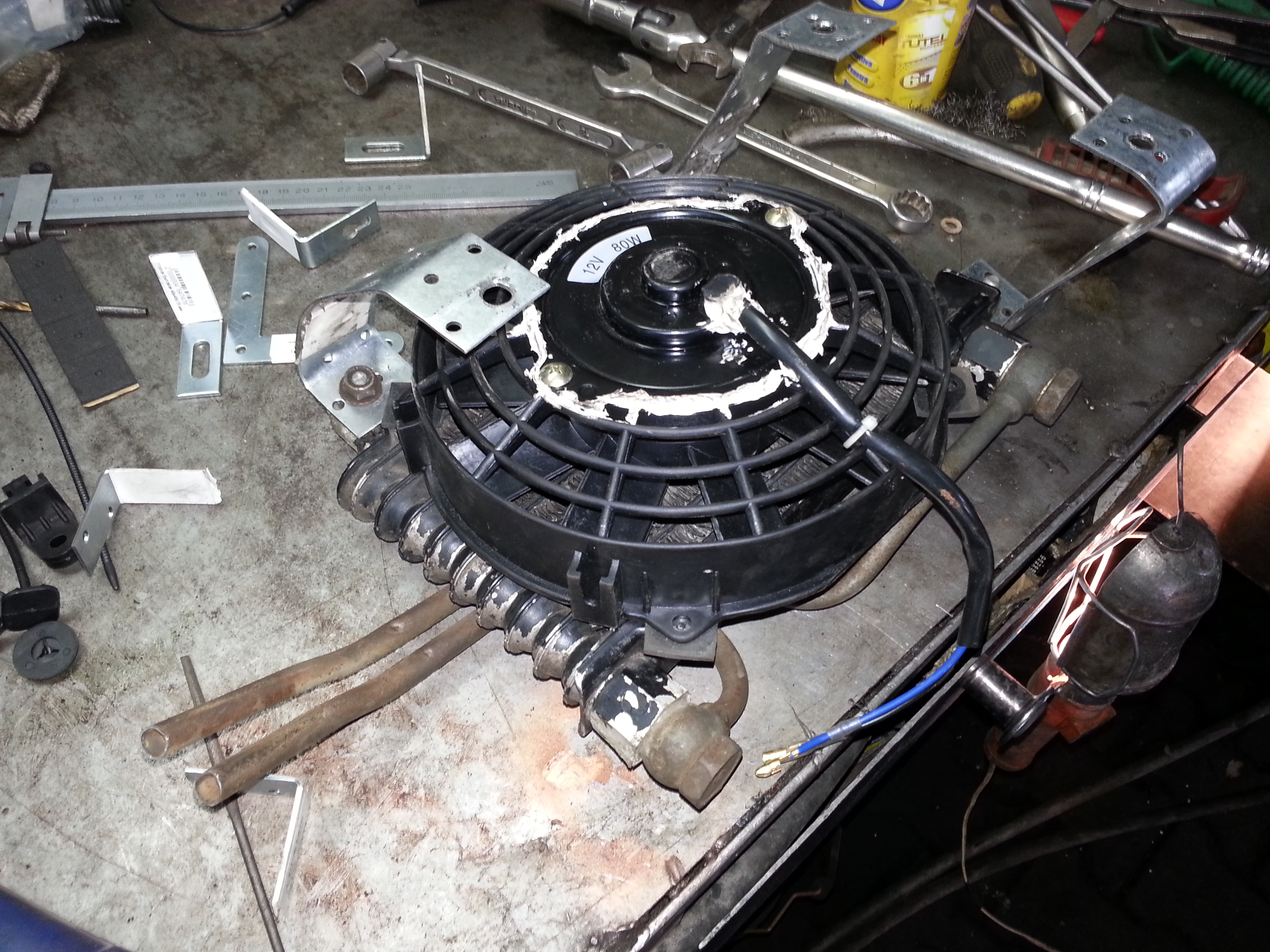

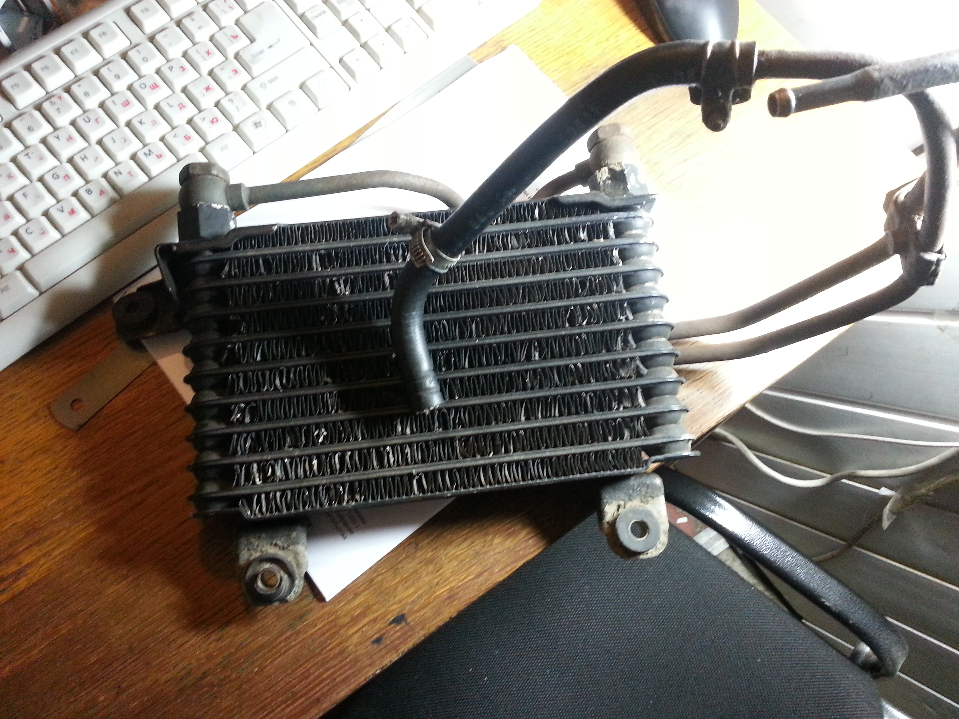

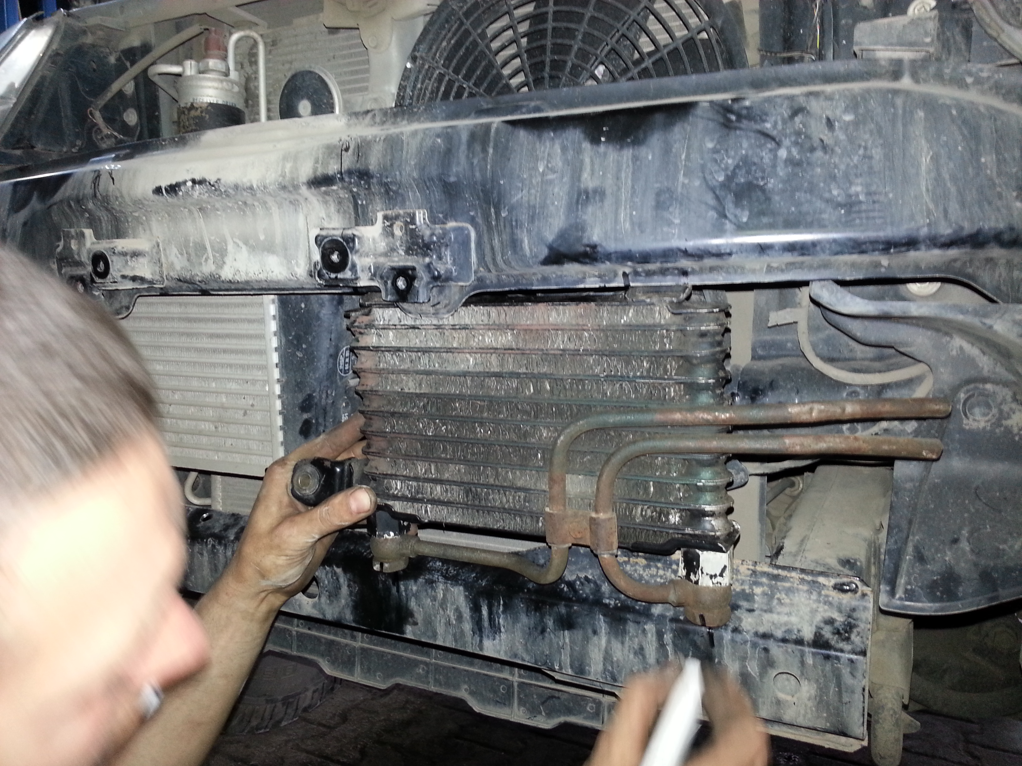

Итак, небольшой отчет, прошу не пинать, ибо первый раз.
Были закуплены б/у радиатор, вроде от мицубиси сигма, вентилятор, самый маленький который нашел, термостат Derale13011, датчик-переключатель Derale 13021 Inline Fan Thermostats Kit, родные хомуты MR 133826, шланг SEMPERIT S TU40 (который не совсем подходит, буду потом менять).
Т.к. размер дералевский 3/8 дюйма, а шланг все таки 10мм, то хомуты пришлось обжимать (уменьшать) в тисках. До этого сочилось масло из соединений … есть еще размер 1/2 дюйма, но мне кажется он большеват.
Установил после штатного теплообменника. Изначально хотел установит в штатное место, получилось почти так, но сантиметров на 15 вперед, сзади приделали вентилятор.
Температура на трассе стабильно 76-78, в городе тоже пока так, максимум видел 83 (у нас пока на улице 25-27).
Теперь о непонятках: специально довел температуру до 89 градусов(по мультику), вентилятор не включается.
Можно предположить, что это из за того, установлен после штатного теплообменника и температура на входе в датчик –переключатель ниже чем по мультику на выходе из коробки, но тогда непонятно, почему по городу стабильно держится в пределах температуры работы термостата. Если держится стабильно, значит термостат работает при температуре по мультику 76-78, и когда довожу по мультику до 89, то и на термостате и соответственно на датчике переключателе (температура включения которого 82градуса) тоже должна примерно 85.
Вентилятор проверялся до установки… в общем буду еще мониторить…

Штатный датчик температуры установлен на входе в насос АКПП, сразу после фильтра. Так что мульт показывает температуру масла в картере АКПП а не на выходе.
