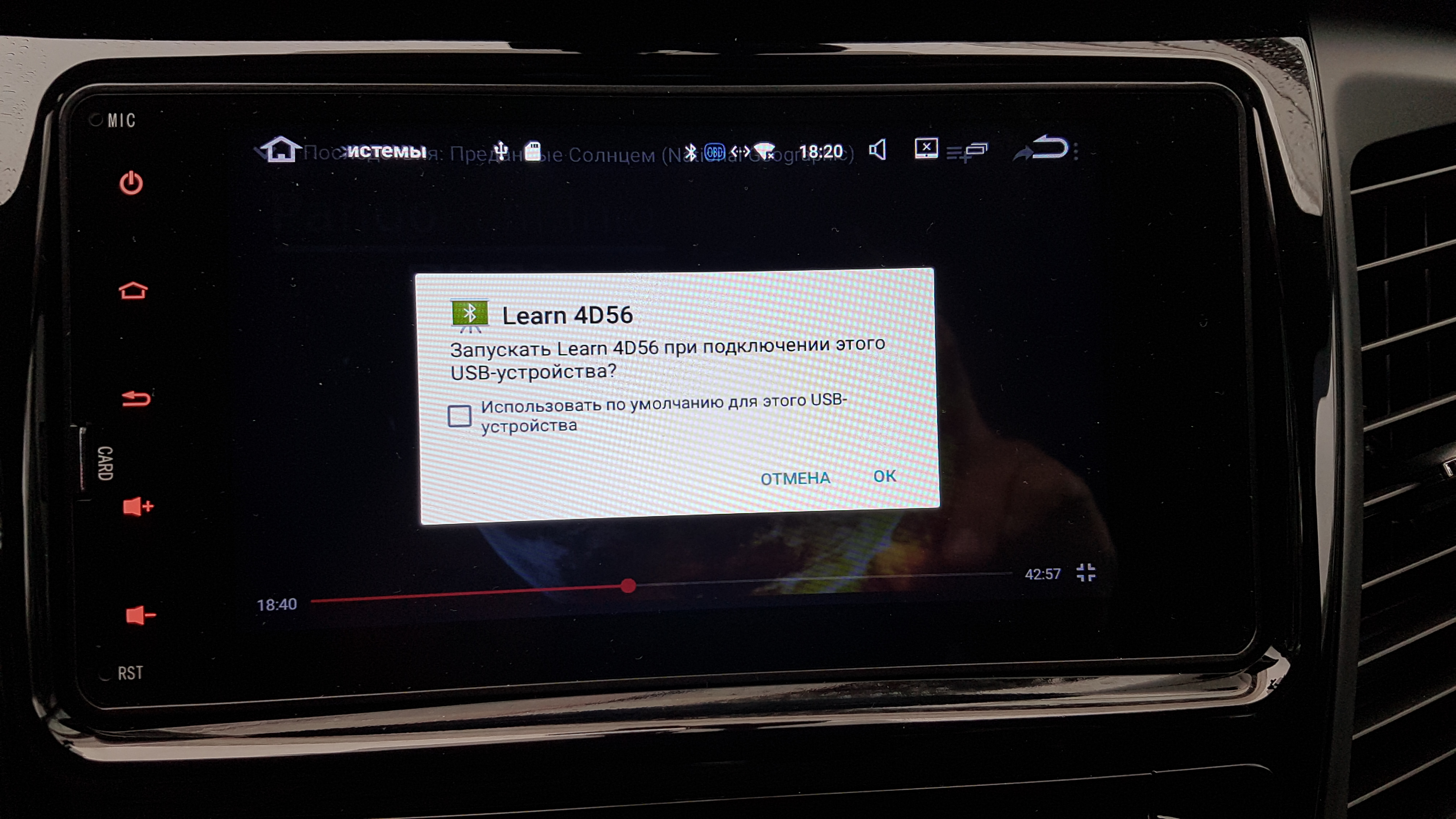

Еще вот такое окно стало выскакивать ни с того ни с сего. ЕЛМка у меня блютузная.

Re: ELM 327
Сообщение cintakc »
это особенность андроида, когда подключается любое usb устройство , андроид всегда спрашивает к какому приложению его подключить
и выводит список всех приложений, которые могут использовать usb устройства, в данный момент приложение у вас одно,
в принципе в версии для ГУ можно убрать поддержку USB ELM327 адаптеров

Re: ELM 327
Сообщение krokodil594 »
cintakc писал(а):это особенность андроида, когда подключается любое usb устройство , андроид всегда спрашивает к какому приложению его подключить
Ну наверно лучше убрать, как-то это окно за сегодня уже поднадоело.

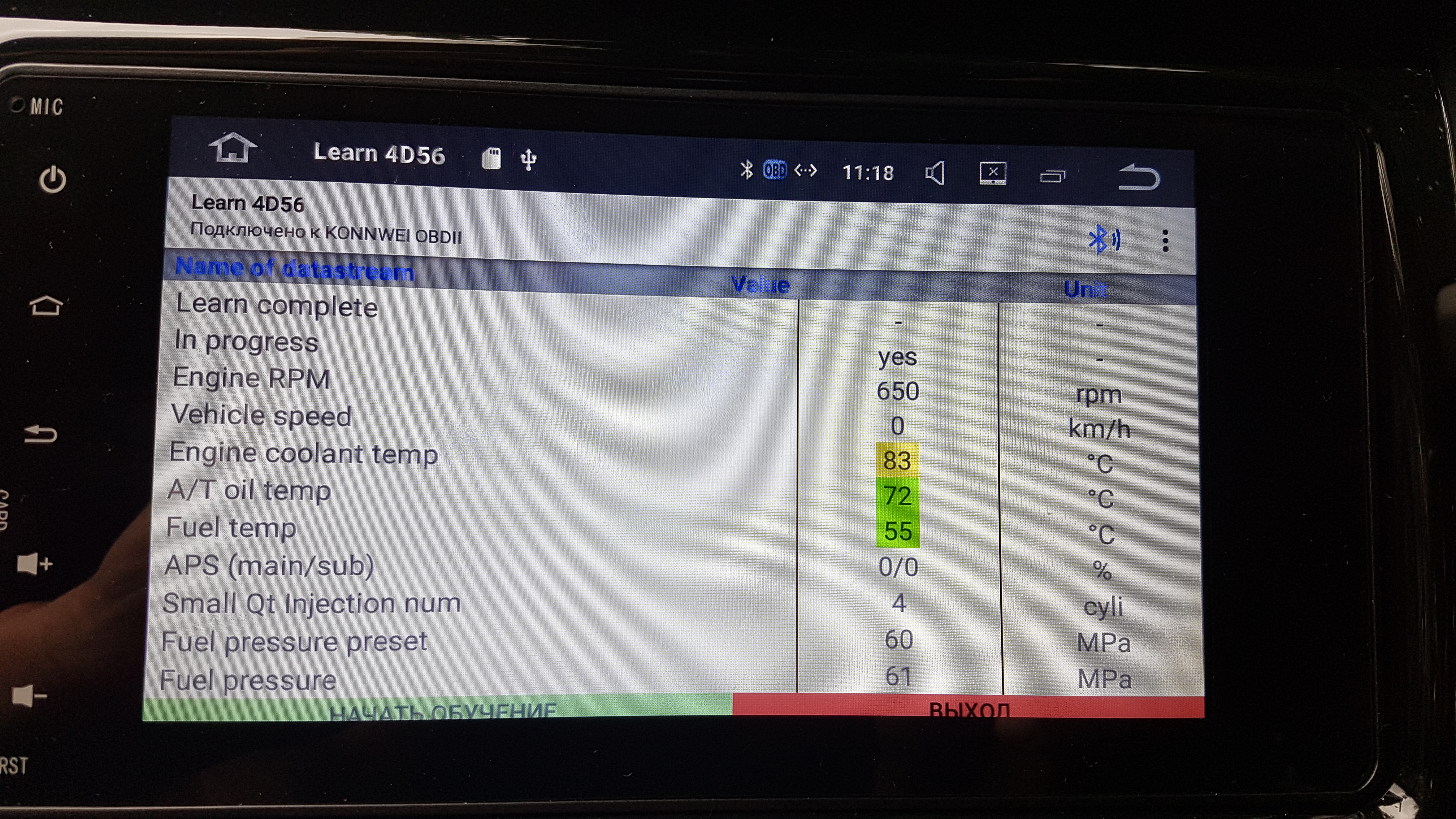

новая версия программы Learn 4D56 для ГУ, в меню добавил выбор разрешения экрана
убрал поддержку USB адаптеров, чтобы не было запроса выбора адаптера, поменял иконку приложения
выложил версию заново, уменьшил размер для ГУ 1024x600, поправил сохранение настроек разрешения

cintakc писал(а):новая версия программы Learn 4D56 для ГУ, в меню добавил выбор разрешения экрана
выложите скриншот у кого ГУ 1024x600, как теперь стало
Вложение Learn 4D56 a6.0.21.rar больше недоступно
Вот так стало, кнопки все равно не полностью видно ( скроллинг не работает), но тапнуть можно. Обучение запустилось и успешно завершилось.

krokodil594, спасибо за проверку
скроллинг я и не включал, сделаю еще меньше размер

Re: ELM 327
cintakc писал(а):krokodil594, спасибо за проверку
Не за что! Если можно, было бы не плохо спец версию для обучения 4N15, с поправкой показаний температуры АКПП и соответствующим названием. Сейчас температура АКПП выводится с завышением на 10 °С. Соответственно если даже будет недогрев - то обучение для 4N15 все равно запустится. Естественно все это не критично и не очеоь принципиально.

Re: ELM 327
Сообщение cintakc »
krokodil594, выше выложил версию 21 заново, уменьшил размер для ГУ 1024x600

Re: ELM 327
cintakc писал(а):krokodil594, выше выложил версию 21 заново, уменьшил размер для ГУ 1024x600
Проверил, ситуация такова.
1.Не запоминает разрешение экрана, надо каждый раз выставлять.
2.Если выставишь разрешение до подключения по блюуз - то результат прежний, кнопки видно не полностью. Тут же не отключаясь и не перезагружая прогу поновой перевыставляешь разрешение, кнопки появляются полностью.

Re: ELM 327
cintakc писал(а):Должно сохранять разрешение, проверьте на телефоне, сохранение разрешения происходит в момент закрытия программы
я проверю у себя еще раз, по моему кнопки сейчас видно полностью, или еще уменьшить?
В момент закрытия программы на ГУ у меня разрешение не сохраняется почему-то. На фото кнопки видно полностью, но это достигается не с первого раза, надо поиграть установкой разрешения. Если после запуска программы сразу выставить разрешение-то кнопки будут видны не полностью, надо потом еще раз снять и установить необходимое разрешение и тогда получаем правильную картинку как на фото. Может это конечно глюк моего ГУ, но сомневаюсь в этом.

Re: ELM 327
Сообщение cintakc »
krokodil594, проверьте сейчас сохранение настроек разрешения экрана

Re: ELM 327
cintakc писал(а):krokodil594, проверьте сейчас сохранение настроек разрешения экрана
Теперь все корректно, разрешение сохраняется. :*THUMBS UP*:

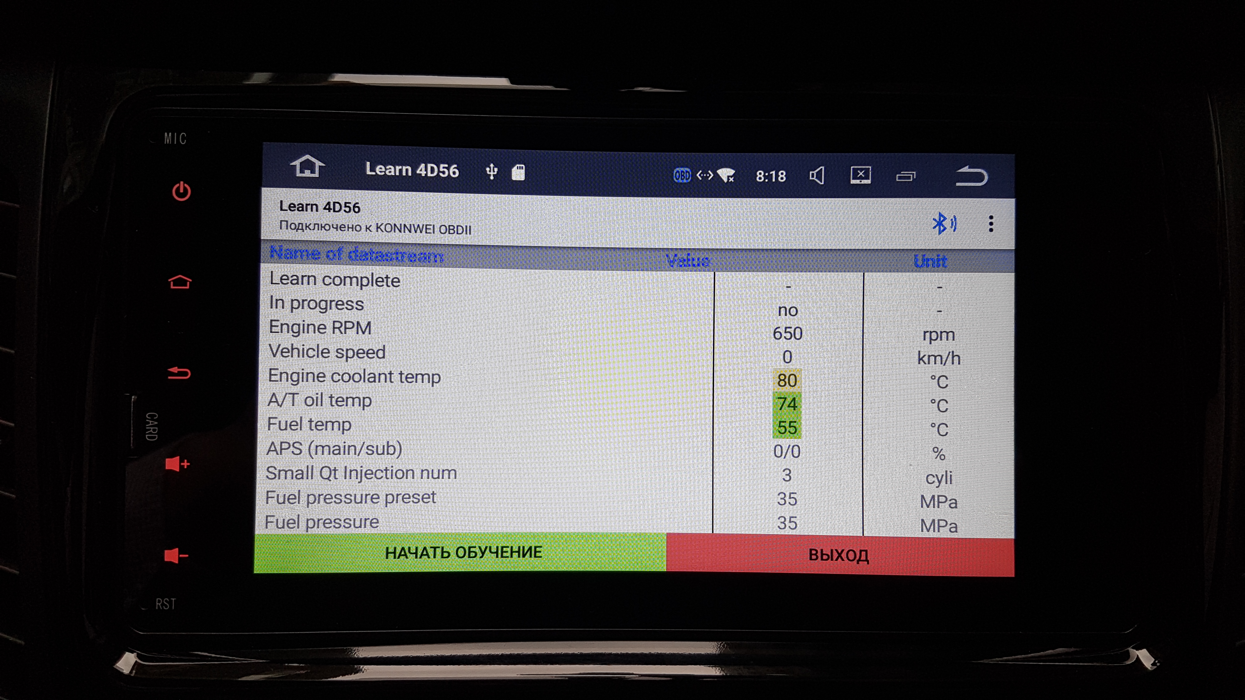

ELM 327
Сообщение cintakc »
последняя версия бесплатной программы Learn 4D56,
добавил авто определение двигателя 4N15 и корректировку формулы температуры акпп для него
увеличил скорость опроса параметров, в меню добавлена возможность выбора разрешения экрана
дальше эта программа не будет поддерживаться, она переходит на платформу платной программы NMPS Diag:
Гугл с 26.12.2024 заблокировал на неопределенное время покупку платных приложений от разработчиков из России для покупателей всех стран!
https://play.google.com/store/apps/deta ... etoothchat
а также в AppGallery
