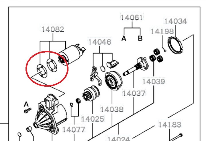

У меня тоже вопрос появился! :)
В каталоге стартера указаны аж две!!! прокладки под втягивающем.
Что-то задумался... Никогда я в этом месте прокладок не встречал. И на моём ориг. стартере ничего не было.
Но может убрали до меня? Заказал втягивающее (неоригинал), прокладок в комплекте нету...
Нагуглил, что вроде одна прокладка тонкая стальная, вторая- прессшпан.
Но на каких-то стоят, на каких-то нет...
Прессшпан у меня есть. Так ставить или нет? :*SCRATCH*:

Димка, зачем, он ж и так работает, с прокладками будет уходить чуть дальше. тож ни разу не встречал прокладок

Лёш, у меня прокладка клапанная чуток подтекает, дык масло аккурат на втягивающее попадает.
Что-то мне это не нравится.
Тут недавно что произошло...
Машина стоит в гараже, заводился там без проблем. Температура в гараже в среднем -10.
А тут пришлось покататься, оставил потом машину на улице при -20 .
На следующий день не смог завестись. Втягивающее щёлкает, но стартер не крутит, даже попыток провернуть нету.
АКБ хорошая и заражена.
Приволок на лямке в гараж. Контрольно ещё пробовал ключ повернуть- глухо!
На след. день прихожу в гараж- завелась с полпинка. Т.е. разница в 10 град. явно сыграла.
Стартер поменял на запасной, а на этом втягивающее вскрыл и ничего кроме наличия масла не увидел. Пятаки красивые, выработки почти нет. Но оно у меня реставрированное.
Не сказать, что залито в усмерть, но есть... Думаю, если б прокладочка стояла, то было б лучше.
