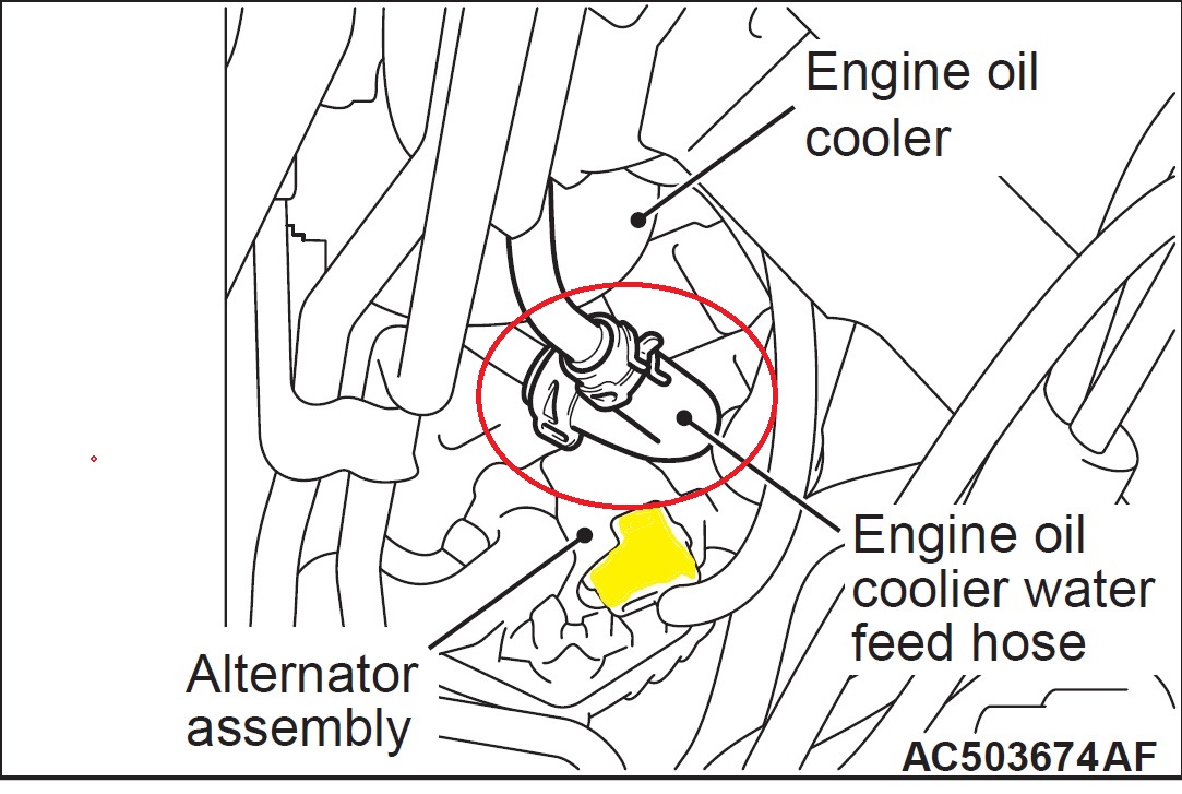

А вот насчёт пробки............. Её нет на нашем моторе. Вместо неё установлена трубка на масляный радиатор. И сливать антифриз с блока нужно сняв шланг с этой трубки у масляного радиатора двигателя. :)

Спасибо. Даже не знаю теперь мне легче стало или я ещё больше запутался... Пробка была если память не изменяет на4м41 и на _g каком то.. На каком то из них даже две.
Спасибо посмотрю схемы ещё раз.
Engine^Neste "CITY PRO LL 5W-30"Transfer gearbox^Neste "GEAR S 75W-90"All differential's^Neste "HYPOIDI S 75W-90"Line shaft lubricant^Neste "SUPERLIX EP 2"Disc Brake Lube^Permatex® Ultra Disc Brake Caliper Lube
Сообщения: 57463
Благодарил (а): 1023 раза
Поблагодарили: 4794 раза
Re: Помогите информацией новичку! "вопрос-ответ"-II
Ivanov_Anton писал(а): Спасибо. Даже не знаю теперь мне легче стало или я ещё больше запутался... Пробка была если память не изменяет на4м41 и на _g каком то.. На каком то из них даже две.
Вот шланг на картинке.
Для большей понятности разъём в генераторе отметил желтым. :)

Hidemon писал(а):Снуппер! Ну, ты же гуру!, почти каждый день сливаешь антифриз с нашей СО? Короче! Скажи пацанам - где у "УРРИ КНОПКА!" (с/о) сливная пробка !!!
А я что выше выложил?
НЕТ пробки. С блока сливается путём снятия шланга, выше на картинке.

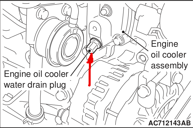

Для 4M41 вот болтик для слива антифриза с двигателя, сам сливал - все по мурзилке. У 4D5 - да отсоединяйте шланг холодильника.

Лично мне - так со шлангом удобней - скинул хомут выдернул шланг и все.

Fozzie писал(а):Лично мне - так со шлангом удобней - скинул хомут выдернул шланг и все.
А можете если нетрудно описать процедуру от и до.
Если я правильно понимаю вы открываете вентиль, спускаете, снимаете шланг, спускаете с двигателя, всё закрываете, заливаете.
Сообщения: 57463
Правильно.
Вентиль с радиатора, шланг с блока.
