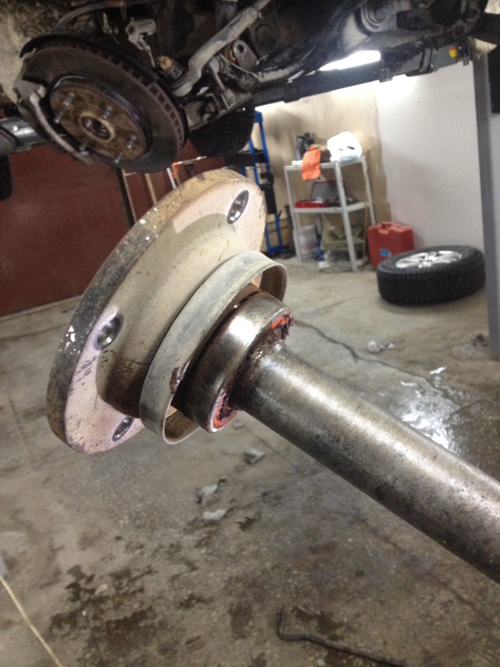

разобрался с "клацаньем" - заменили подшипник.
заодно поменяли ступицы обе (сильный износ) и сальники в переднем мосту.
выявился износ правой наружной гранаты, пока не хрустит, но люфт есть - под плановую замену.
выявлен небольшой люфт во внутренних гранатах - пока будут походить.
остался гул, особенно в диапазоне скоростей - 40-65 км/ч, четче при движении накатом на 4х4, на 2х вроде помньше, но тоже есть.
куда копать?
ездить не опасно? ниче не клинатнет?
передний мост? под замену или можно перебрать?
.... пилять, проехал 160 тк, ниче не было, а тут головняков за неделю....

Mad Fisherman писал(а):разобрался с "клацаньем" - заменили подшипник.
куда копать?
как бы 4+4 тоже гул присутствует легкий когда идешь в натяг, на 2 вд гораздо тише я думаю это у всех так.Подшипник этот менял

... раньше не было, что и напрягает.

Mad Fisherman писал(а):... раньше не было, что и напрягает.
Вы же вроде в екат переехали или путаю? Есть с чем сравнить.

пришлось вернуться обратно.
сравниваю только с собой, когда ехал после поломки домой со снятым передним приводом - гула не было (кажется), привод поставили - появился гул. просто мастеру начинаю не доверять....

Mad Fisherman писал(а):пришлось вернуться обратно.
снятый это как 2 вд.

Сообщение Mad Fisherman »
согласен, но приводы же дают нагрузку на передний редуктор? даже на 2х.
может там подшипник какой свистит? просто покупать целиком неохота блок, а мастеру я так понимаю поменять проще....

конечно и на только заднем приводе передние колеса крутят передний редуктор и кардан. и если есть в передней требухе дефект - будет звук.
у меня абсолютно одинаково тихо (тьфу тьфу) что на заднеем, что с передним в положении с незаблокированным межосевым
