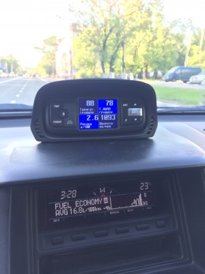

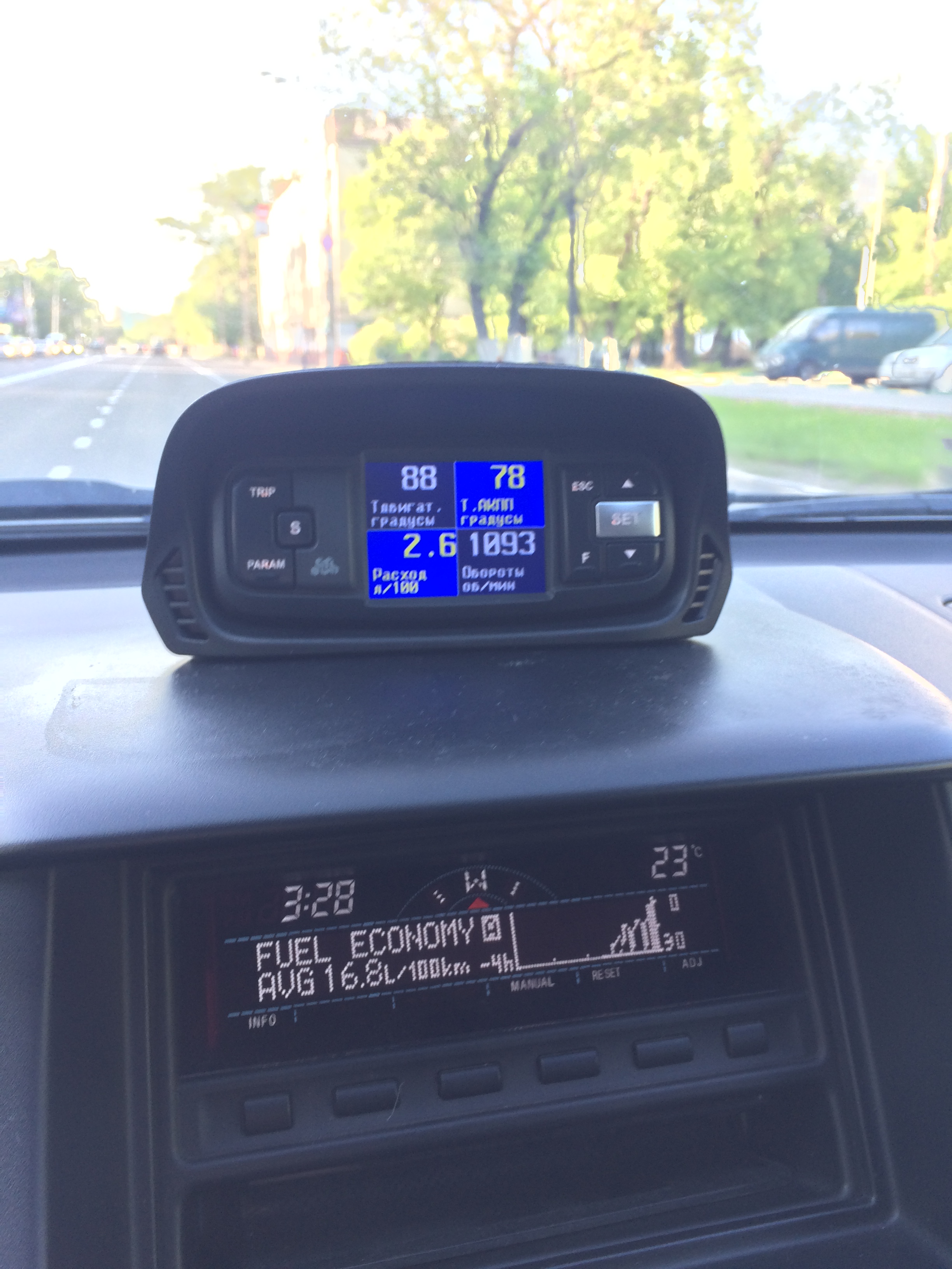

вчера жаркий день был, весь день гонял по Москве, собрал все возможные пробки)))
температура
движок макс. 93
АКПП макс. 91
по трассе падало
движок 85-88
АКПП 78-88
скорость до 140
повторюсь, режим не щадящий(+кондей+ полный привод), погонять люблю, бензин контора оплачивает)))
на фото ,это я уже в люблино вечером около 19.00(на часах время не верно, ещё не выставил после подключения мультика)
