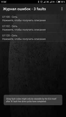

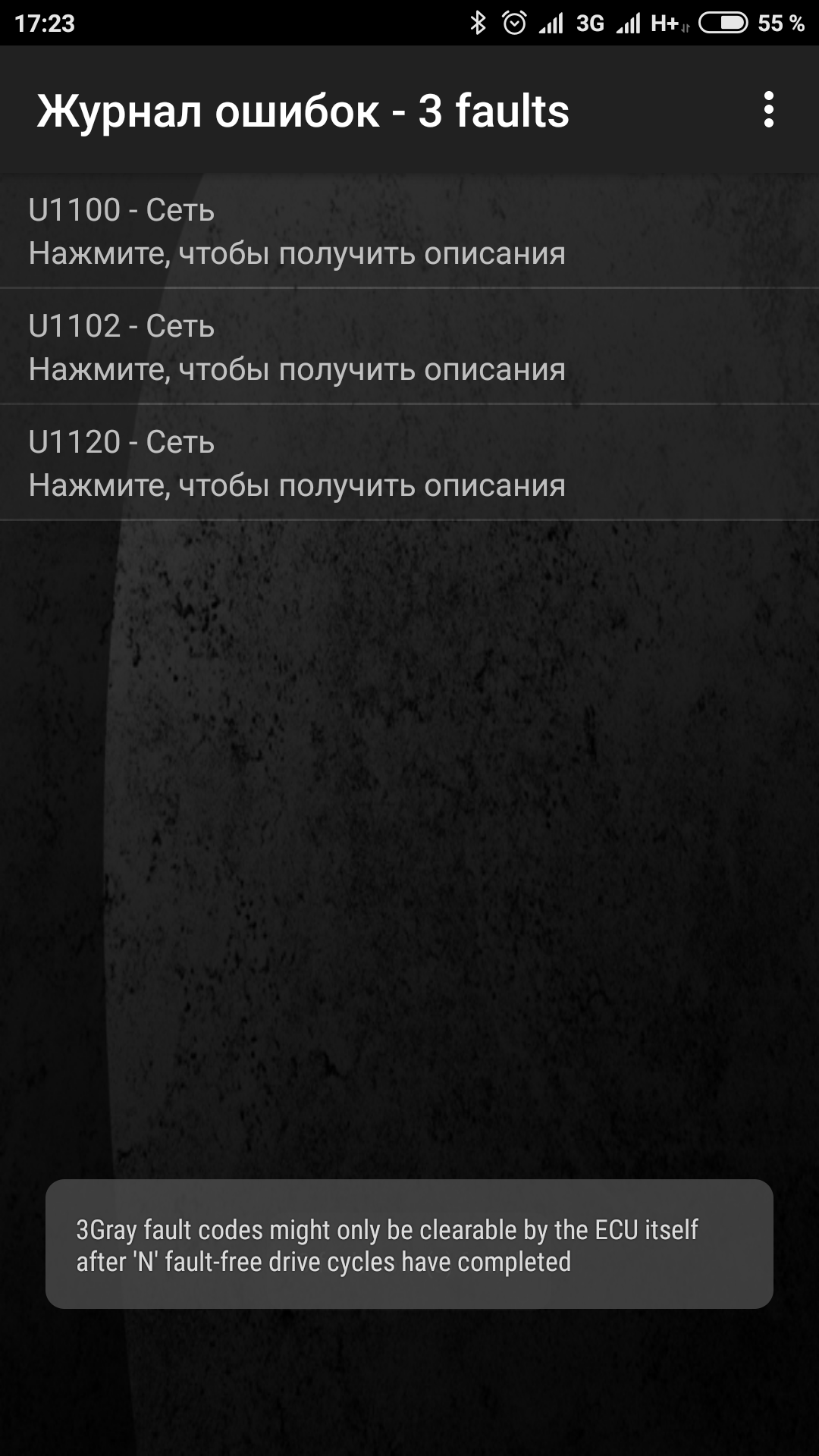

Проверил ошибки торком, получил следующее, куда копать?

все ошибки по шине кан, просто могут возникать из-за влияния адаптера на кан шину

cintakc писал(а):все ошибки по шине кан, просто могут возникать из-за влияния адаптера на кан шину
можно не париться? чек не горит

да, можно не обращать внимание

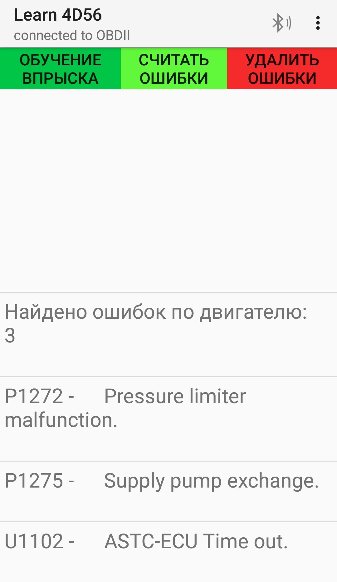

Друзья, l200 2008 г. Двигатель 4d56, Установил новый клапан, обучил его. Все прошло нормально, но, обученное значение -250. Еще пока не ездил, незнаю как ведет себя машина, до обучения ехать не хотела, сыпались ошибки двигателя.
Второй вопрос по впрыску. Перепробовал все адрюши, от 4 до 8, куча адаптеров, так и не идет обучение, в чем еще может быть проблема? Лога пока нет, скину после следующей попытки обучения.
Ошибки необученного ТНВД

С ошибками обучать не будет

Ошибки были до обучения клапана, щас нет.
Вот лог:

Александр1978, попробуйте самой последней версией программы 22
