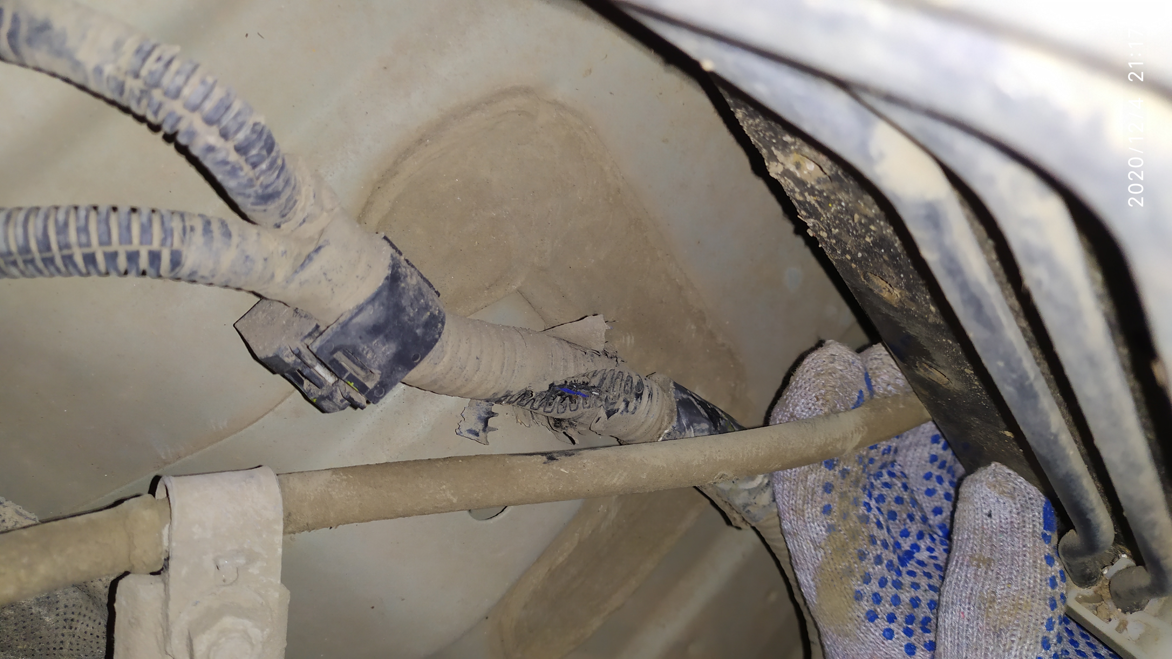

Машин постояла на стоянке с 14-00 до 19-30. Мороз -2. Сел, завел, взялся за селектор, а он ни сместа. Думаю пусть подольше поработает, отогреется мальца. После 20 минут еле-еле раскачал селектор. Кое как поймал положение D на приборке, и погнал авто в сервис зятя. Оставил там на ночь. Завтра буду снимать ингибитор. На скорую руку нырнул в смотровую яму и увидел первую будующую канитель. В месте соприкасания рубашки троса селектора и косой с раздатки увидел нормальнуй такую потёртость косы. Гофра перетерлась до изоляции проводов, надо будет в этом месте устранять потертость и как следует всё заизолировать, ещё бы немного и вылез бы ещё один гемор, нет худа без добра. А в тросе не может прикисать или примерзать? Что то, как то больно резко, два дня и кирдык? Вчера по крайней мере он перемещался, туговато, но двигался, а сегодня 6,5 часов и всё, примерз или скорозировал и пришкварился?

Уфф, сегодня несказанно повезло. К 10ти приехал в сервис, первым делом проверяю ход селектора, хрен там, ни с места. Делать нечего, ныряю в яму, скидываю трос, с усилием ключем на 14 повернул ингибитор до совмещиния контрольных отверстий, вставил сверло на 5мм. и отвернул гайку штока. Снял рычаг с помощью двух монтажечек и легкого покачивания. Вставил ключик на 7мм на лыски вала, пролил вэдэшкой, ну и начал его раздрачивать, вд-чистик, вд-чистик и т.д. Короче вал расходил как надо, смазал какой то специальной водоотталкивающей хренью. Короче с валом проблему решил. Теперь ингибитор, с помощью двух длинных плоских отверток каким то чудом разъединил разъём и вот он у меня на операционном столе. Ход тоже туговат. Перекур, решил с сыном помощником попить кофе. Между делом заглянул в телефон посмотреть движение заказанного ингибитора на алишке и вот она везуха. Ингибитор ждет меня в пункте выдачи СДЭК. Карл! Один день! Прямо какое то чудо. Прыгаем с сыном в его машину и мухой в СДЭК. Получаю, открываю в сервисе, сравниваю с родным, всё один в один в плоть до цвета проводов. Разобрал сначала старый, промыл его прочистил , промазал и собрал, ничего сложного в нём нет. Решил тут же разобрать и новый проверить ливер. Разобрал, всё как и в родном, дорожки и контакты посеребреные, всё промазано полупрозрачной смазкой. Короче, претензий нет. Смазал прилегающие плоскости, собрал как было и пошел ставить. Ну вообщем, всё собрал и установил по инструкции. Селектор передвигается теперь двумя пальчиками. Все режимы на приборке отображаются адекватно. Заизолировал потертость жгута от раздатки и погнал довольный домой обмывать чайком проделанную работу. Цена ингибитора ваще сахар - 1391р. Не знал бы что он с алишки, подумал бы что это оригинал. Ещё раз всем бобра.

А вот оно, проблемное место. Оттянул рукой трос селектора, а над ним...
Так что рекомендую проверить на факт перетертости жгута в этом месте.
