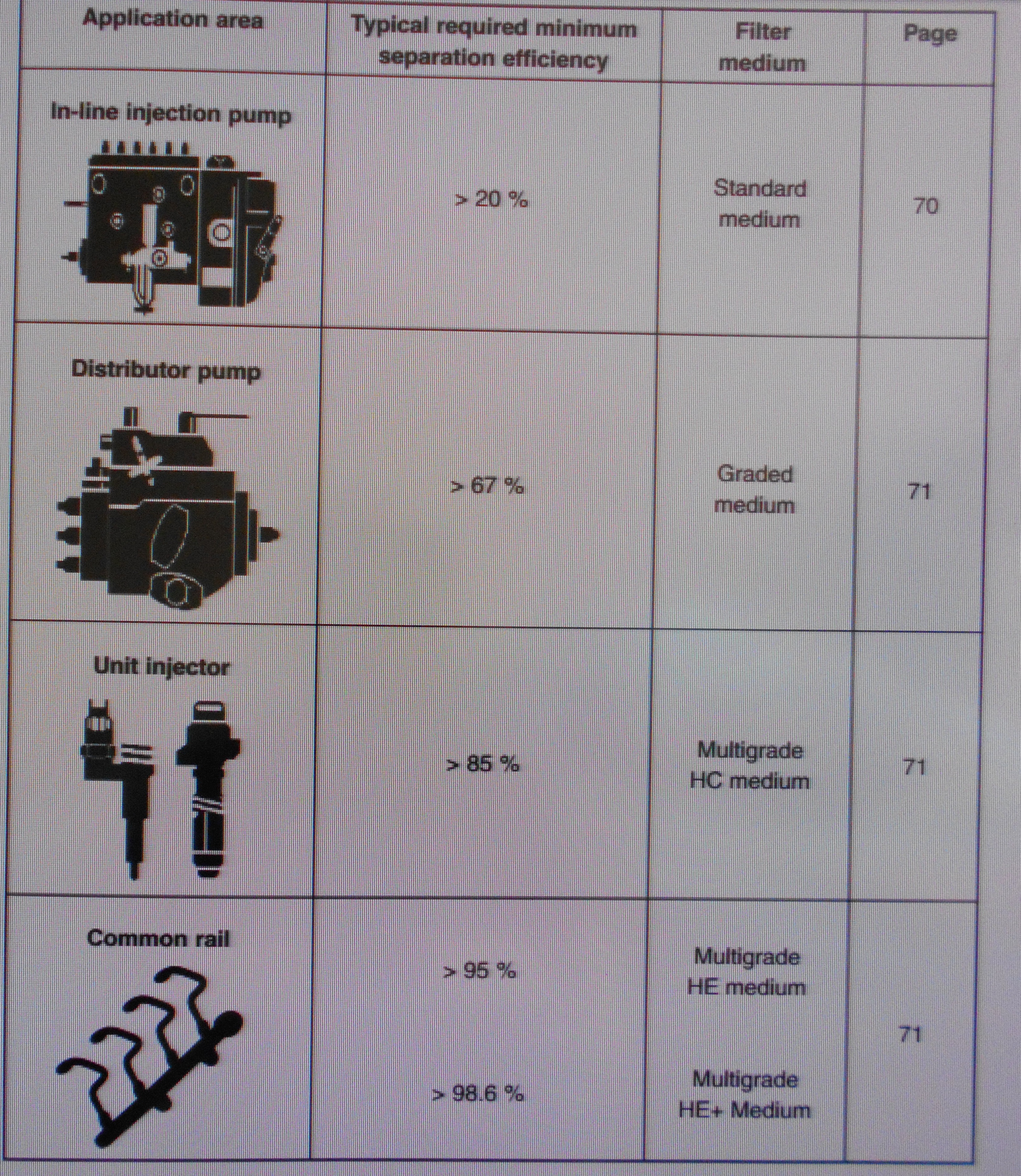

Свят оригинал я не ставлю ( не уверен в оригинальности ).Свят писал(а):Ок. Вики эт аргумент.
Диснов утверждает, что оригинал фильтров для комонрейла и точка.... Лучший форпост
У тебя своя позиция, если чесно хз какая
Но как Саша, как на одном пистолете и разных фильтрах парафин, согласно парафину))) может мозг ипать?
Я езжу уже 5 лет на НЕоригинале. С оригиналом приветов много. ЗАЧЕМ менять ильтр, если он чистый, но запарофиненый?. Гугл конечно крута, но фильтр стоит гораздо дороже.
Я к чему-
Форсы и тнвд можно убить гораздо быстиее НА ОРИГИНАЛЕ. Меняя его рас в тыщу
Ставлю MANN, а так поставлю любое, что будет соответствовать требованиям по степени фильтрации.
Табличка %
