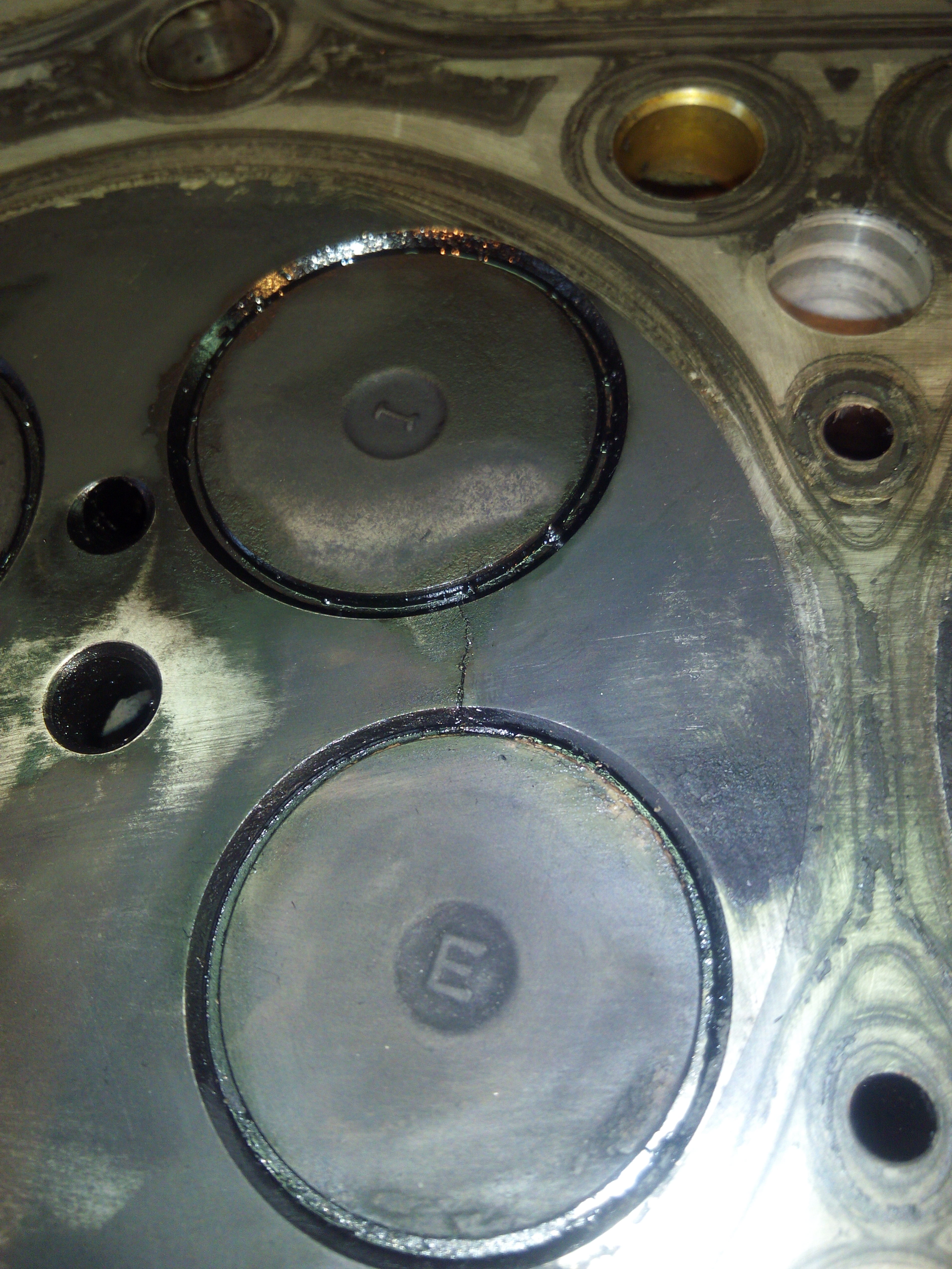

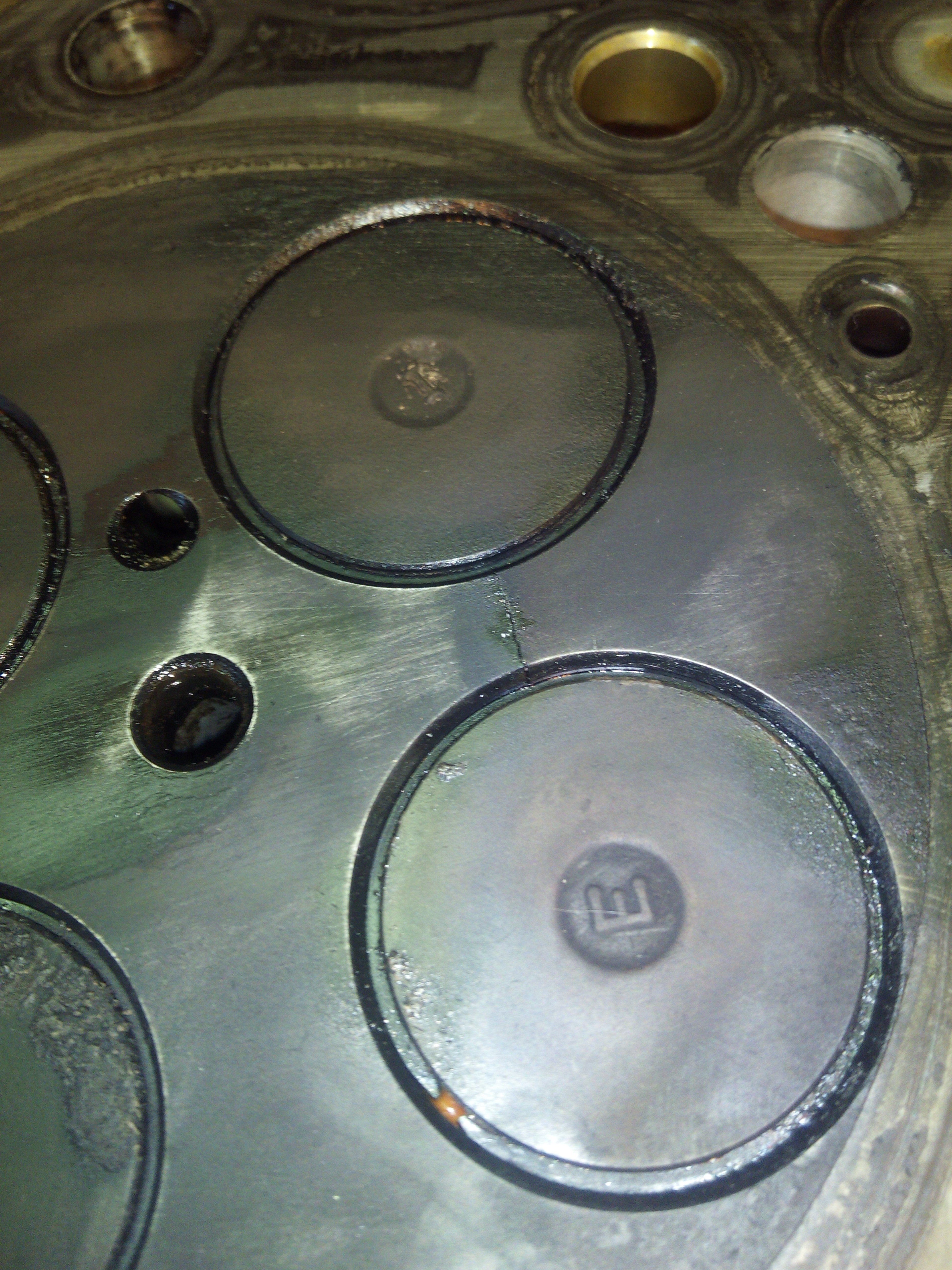

.kkursor
Сообщения: 1553
Зарегистрирован: 21 авг 2014, 10:37
Двигатель:: 4M41 VRZ
Мой автомобиль(и):: тыр-тыр 16 дыр
Откуда: Москвачкала
Благодарил (а): 161 раз
Поблагодарили: 120 раз
ЕГР ........ нет слов.
Сообщение .kkursor »
SNOOPER писал(а): А вот это во впуске или выпуске, а может в форкамере?
А вот это вот? Похоже на форкамеру (кстати, где она находится на 4м41?)
Сообщения: 57477
Поблагодарили: 4803 раза
.kkursor писал(а): (кстати, где она находится на 4м41?)
То же жутко интересно....)
У Вас то ясно с первого взгляда.
Ошибка при печати, тут даже и обсуждать нечего)))
.kkursor
Сообщения: 1553
Откуда: Москвачкала
SNOOPER писал(а): У Вас то ясно с первого взгляда.
Масло пошло в антифриз, антифриз пошёл в масло, а мотор пошёл на ... :mrgreen:
У меня подруга ктн-металловед. Говорит - привези мне кусок, я тебе всё расскажу на предмет того, чё с ней случилось.
Я честно попытался. 125ой Киркоровой и ножовкой я понял, что, пока я буду пилить это, умрут от старости внуки моих несуществующих детей.
Лениво ищу сабельную пилу или ленточнопильный станок. Трещину, кстати, невооружённым глазом искал минут 10. :]:-O:
