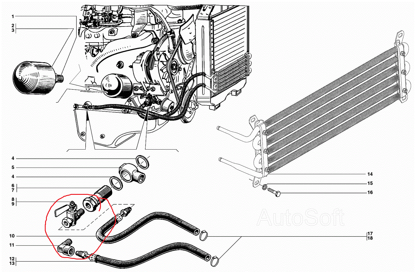

Нашёл про УАЗовский отчётик,трубки на выходе 8мм,вроде под наши шланги,если я не ошибаюсь.Видит и крепёж достойный https://www.drive2.ru/l/4062246863888645324/ .Что то я подумал и решил поставить кран от того же УАЗа,чтоб на зиму перекрывать да и всё.

Стоимость термоса 2.5 бака,мне на месяц хватит,если не больше :) .Ну закрыть его можно будет под капотом,а в мультик пялиться не надо,в конце ноября закрыл,в конце февраля открыл,мультика у меня нет,стоит Торк-про на ГУ,там и смотрю.Так то у меня залита Петро-Канада синь до -54С*,можно вообще ни чего не ставить,а на зиму обернуть радиатор да и всё.

УАЗовский кран постоянно подтекать будет. Так с тряпкой на нем и будешь ездить. Во всяком случае, у меня на УАЗе тек.

Кран не буду ставить нашёл derale 13011 Fluid Control Thermostat Kit за 4т.р. с доставкой
