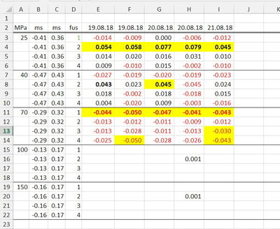

Panzer38
Так.... продолжим...
Просто я недавно купил эту приблуду - ELM327 и вот сейчас осваиваю.
Покупал с основной целью именно иметь устройство для самостоятельного переобучения форсунок по мере необходимости.
И вот что получается.
В таблице приведены результаты обучения малому впрыску. Двигатель 3.2did 163hp NMPS 2008. Прошитый. ЕГР отключен.
Обучение проводил утром и вечером, после пробега по пробкам в 25 км (на работу\с работы), на одном баке. Поэтому условия во время проведения процедуры практически одинаковы.
А вот результат ... :*SCRATCH*:
Итоги обучения форсунок малому впрыску
Получается какая-то лотерея - в результате обучения может получиться "хорошее" сочетание параметров коррекции, при которых движок шелестит и на ХХ стоит как вкопаный, а при другом раскладе - на ХХ трясется как припадочный и звук при работе совсем другой, сухой и "жесткий".
Ну и вообще, общая картина конкретно по моим результатам получается какая?
- вторая форсунка подзабита?
- первая переливает больше остальных?
Я правильно понимаю?
