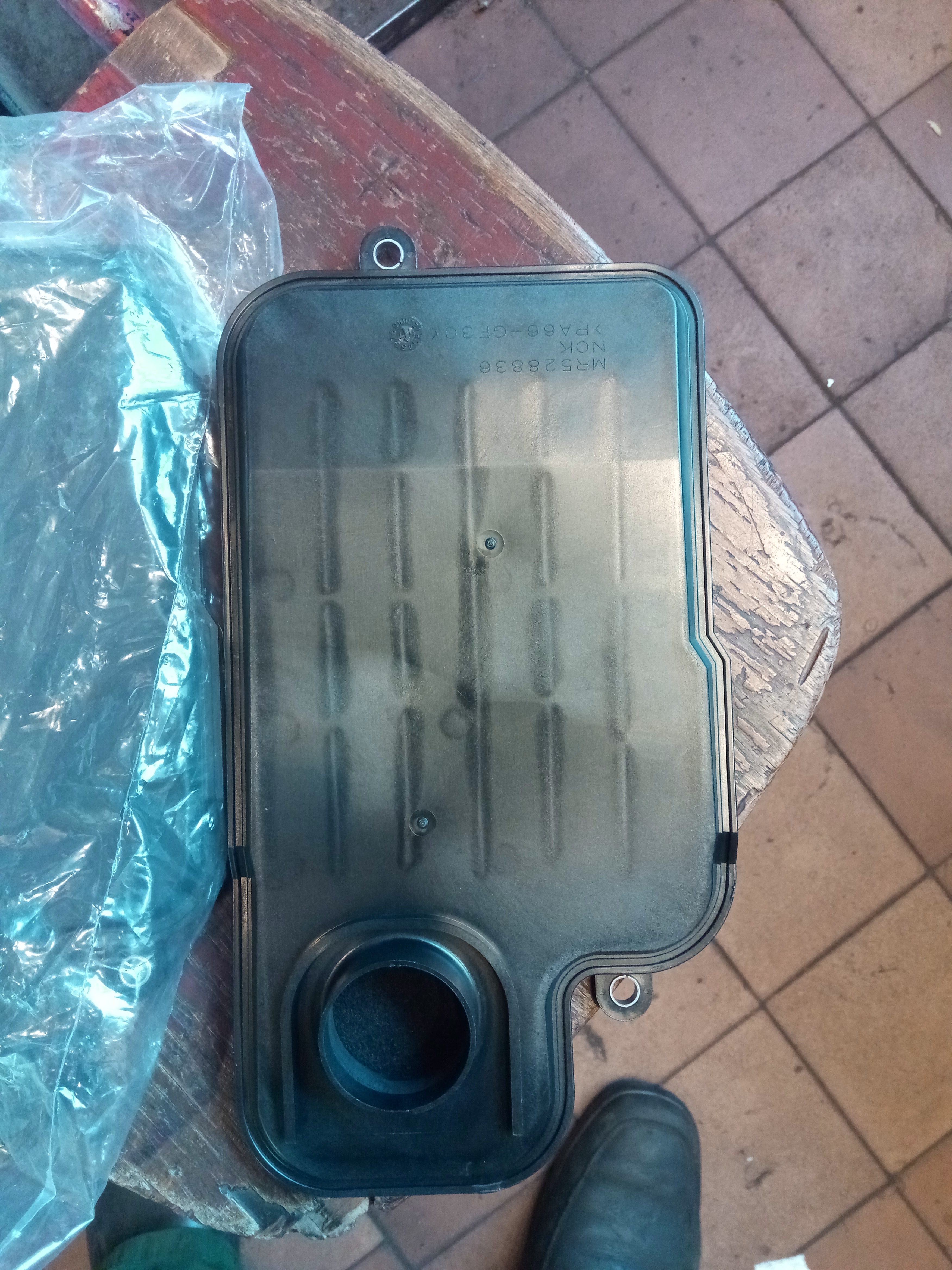

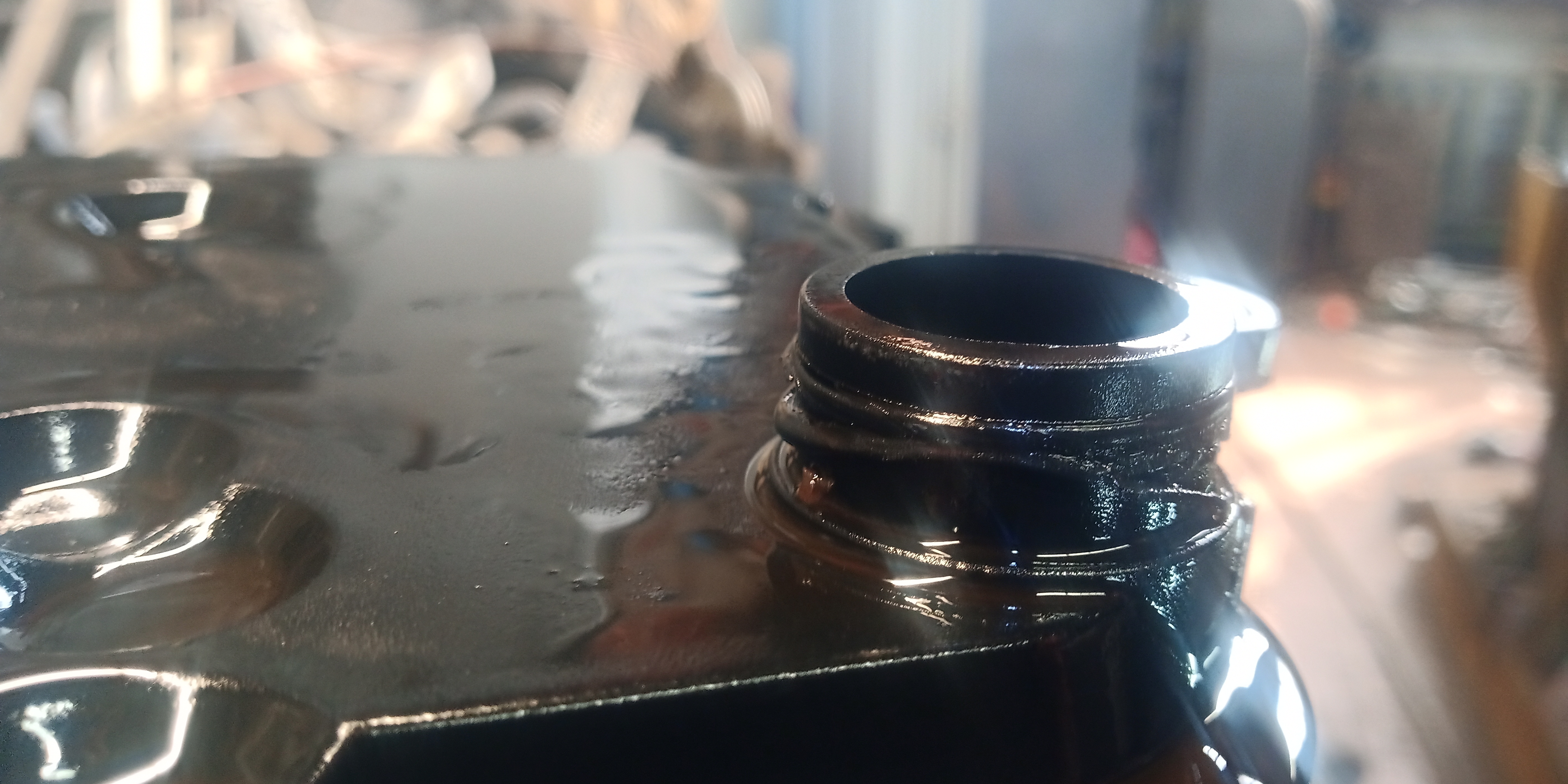

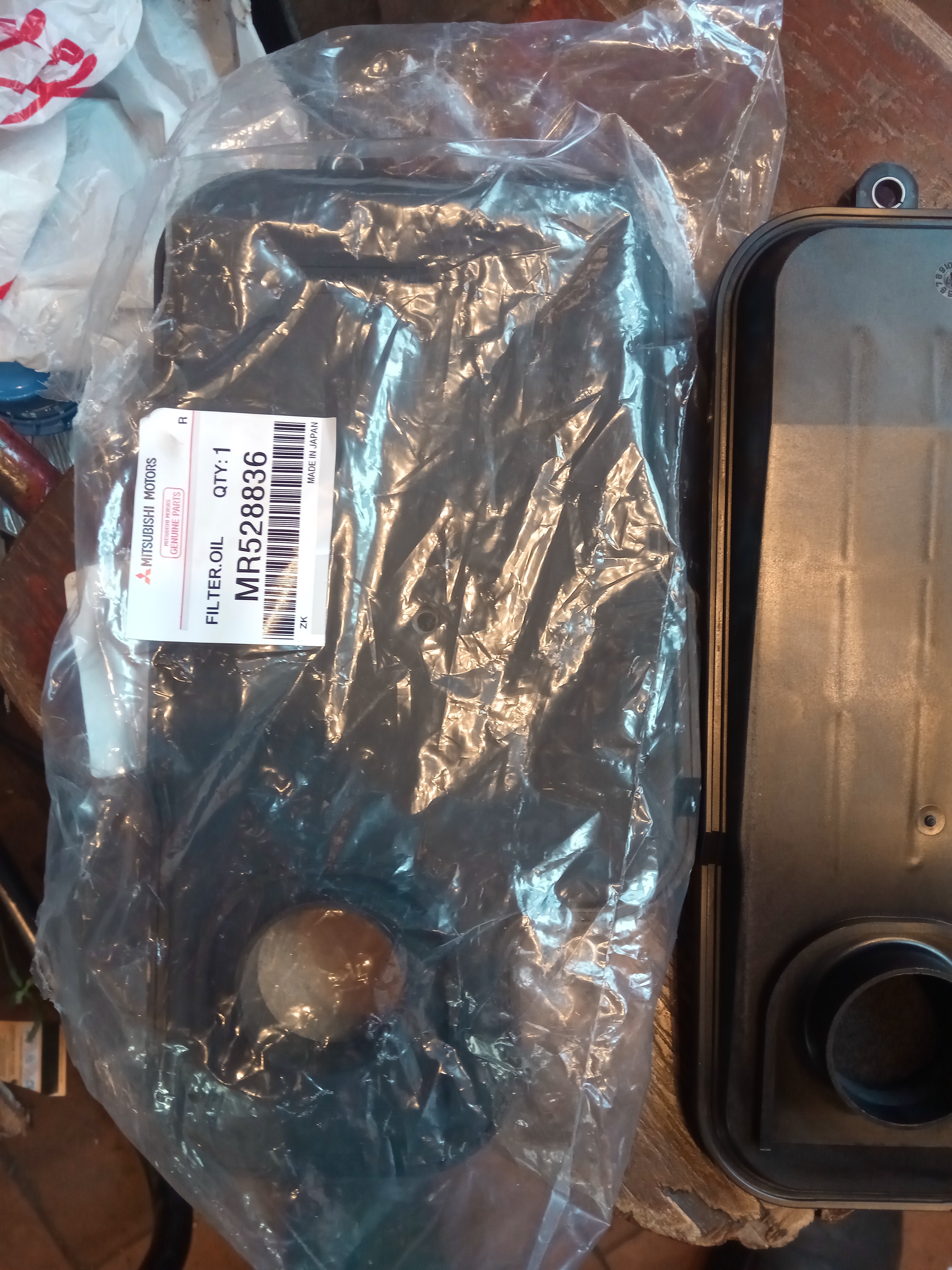

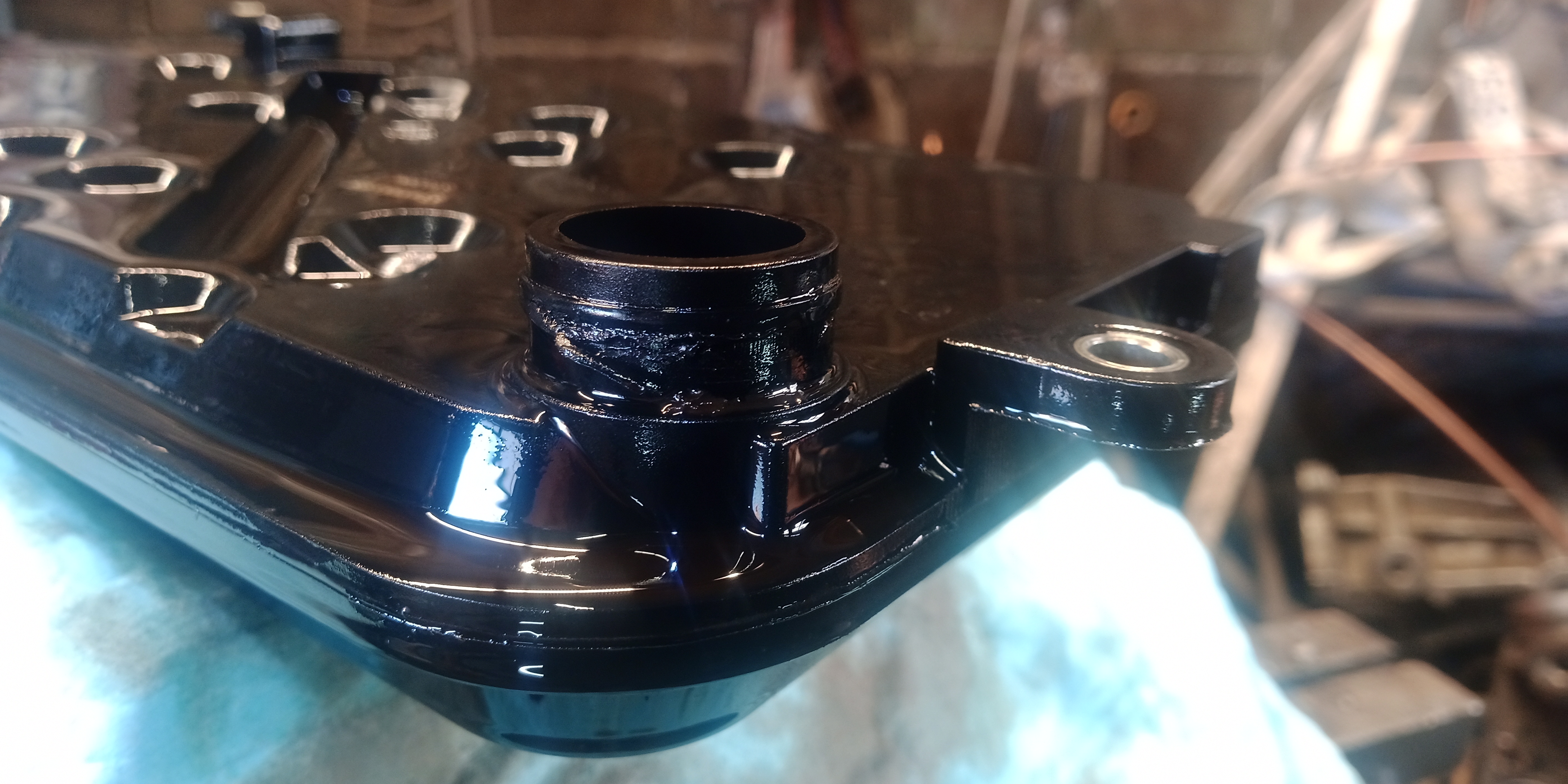

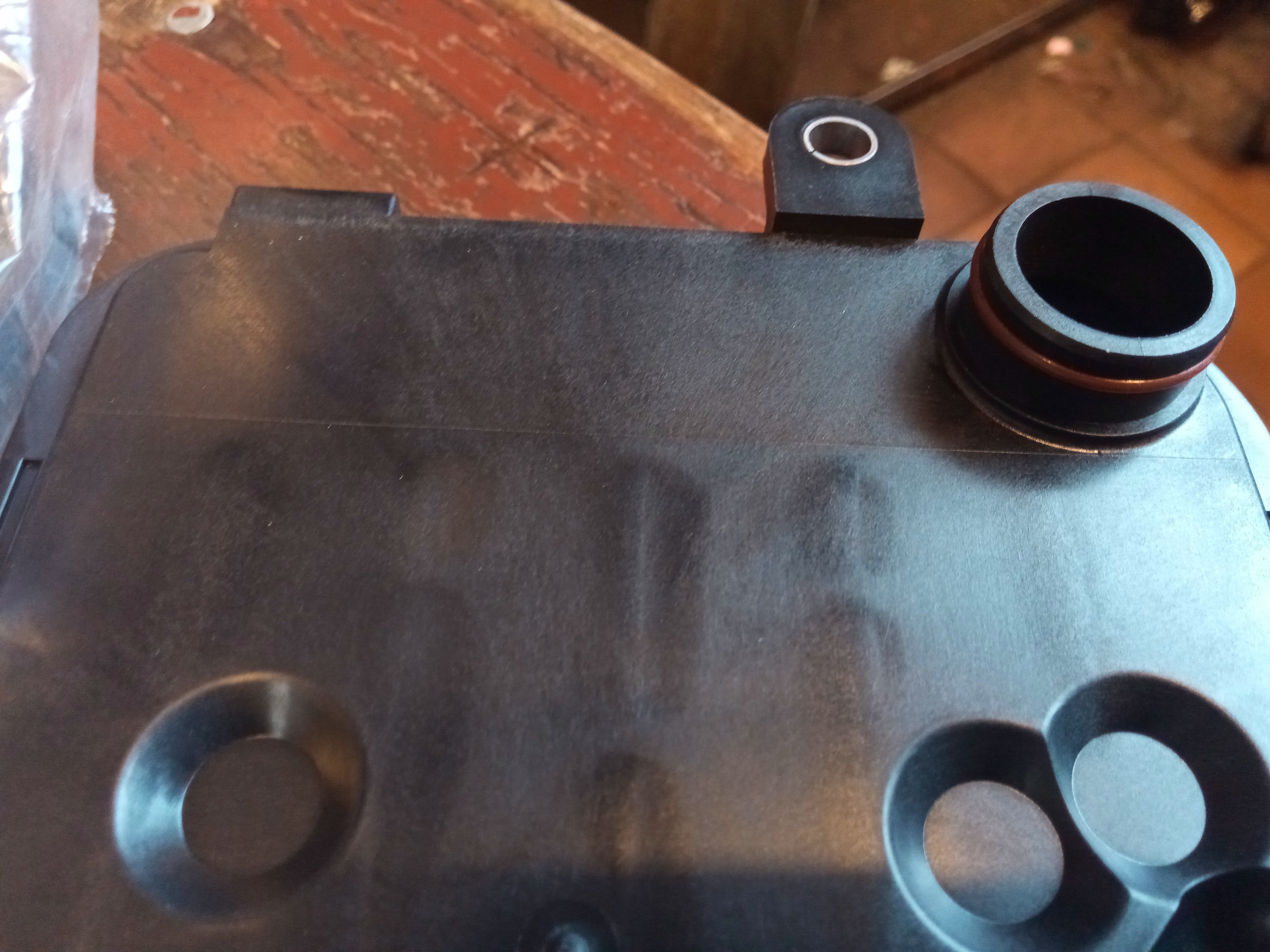

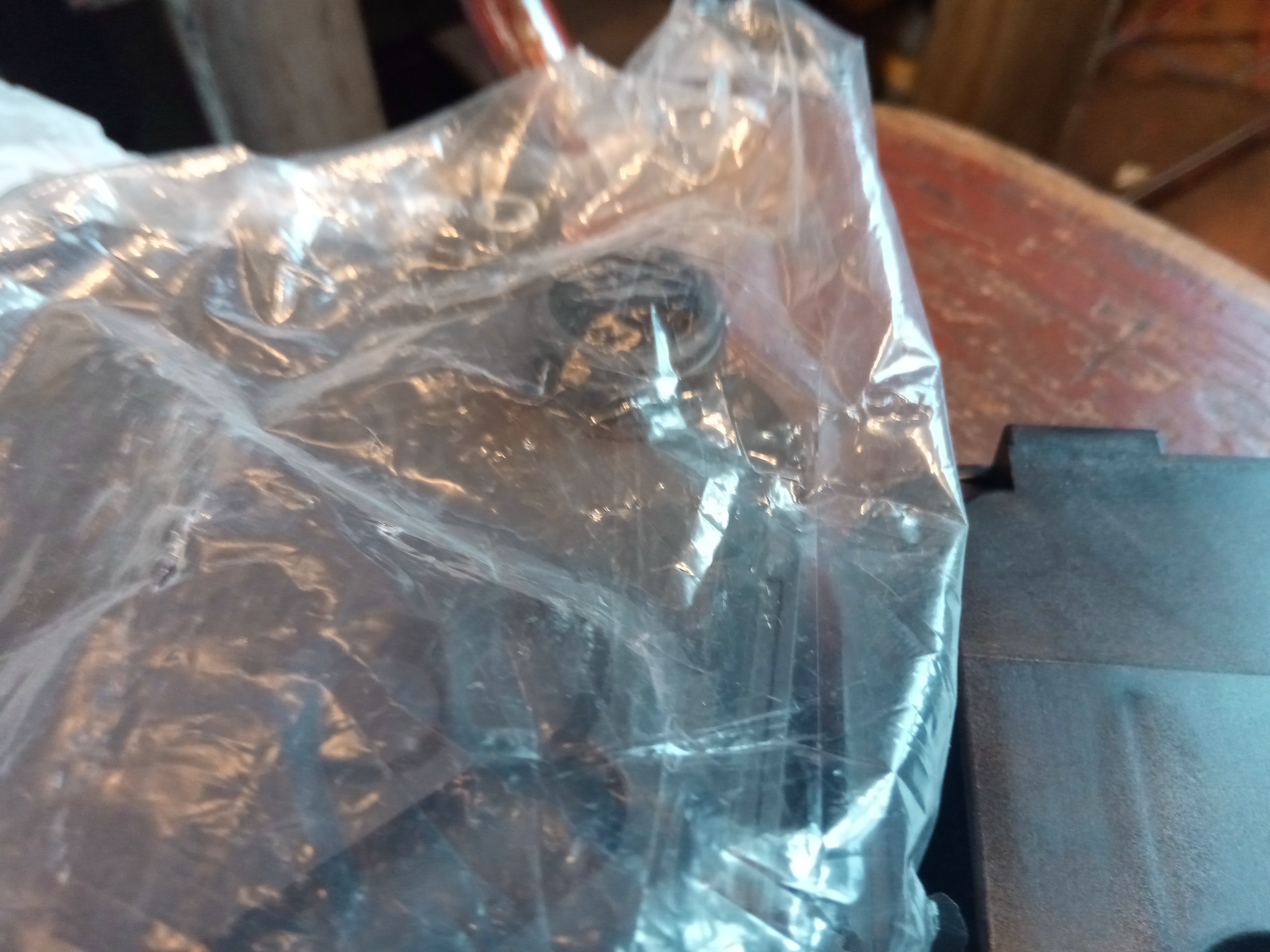

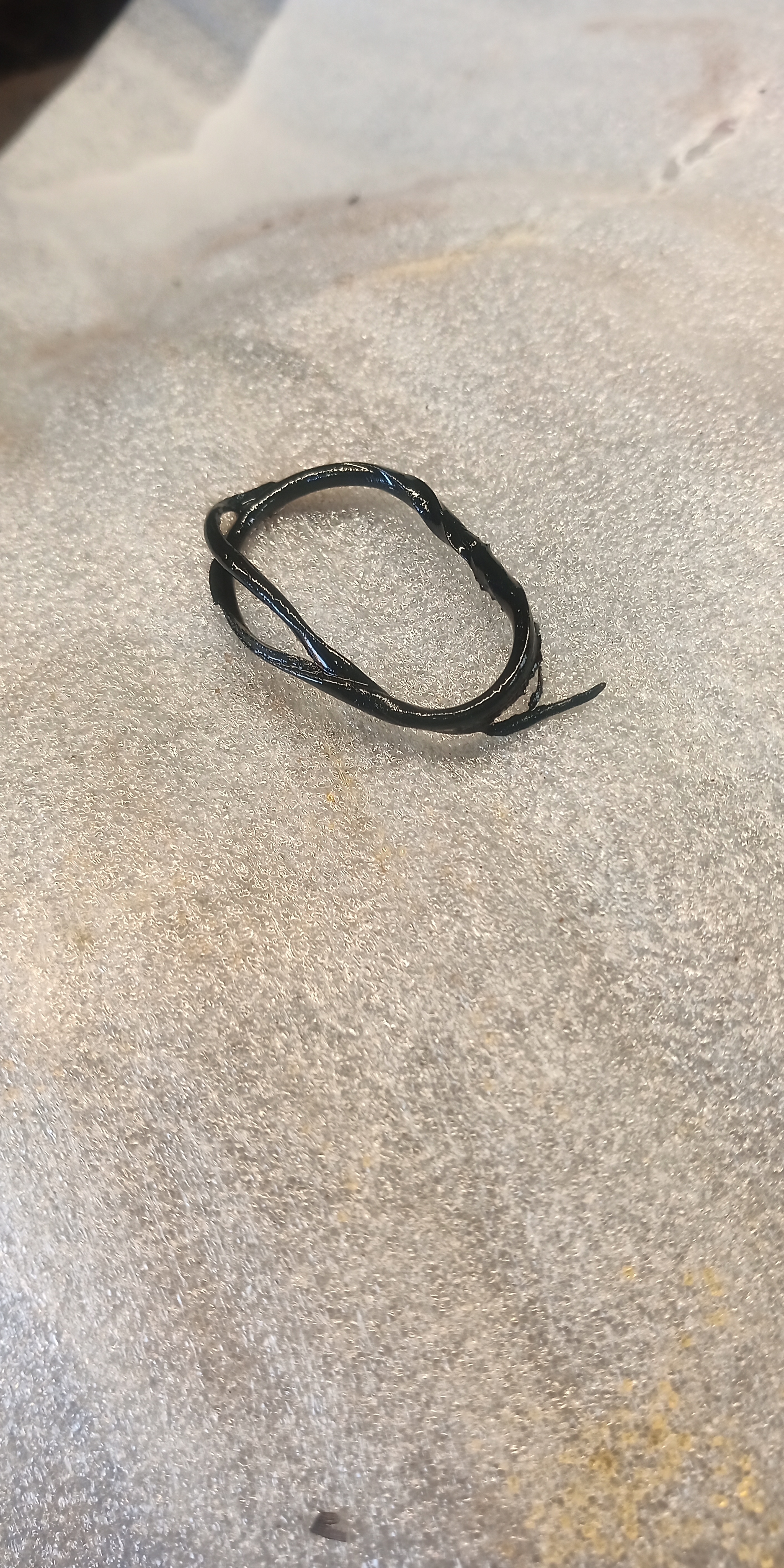

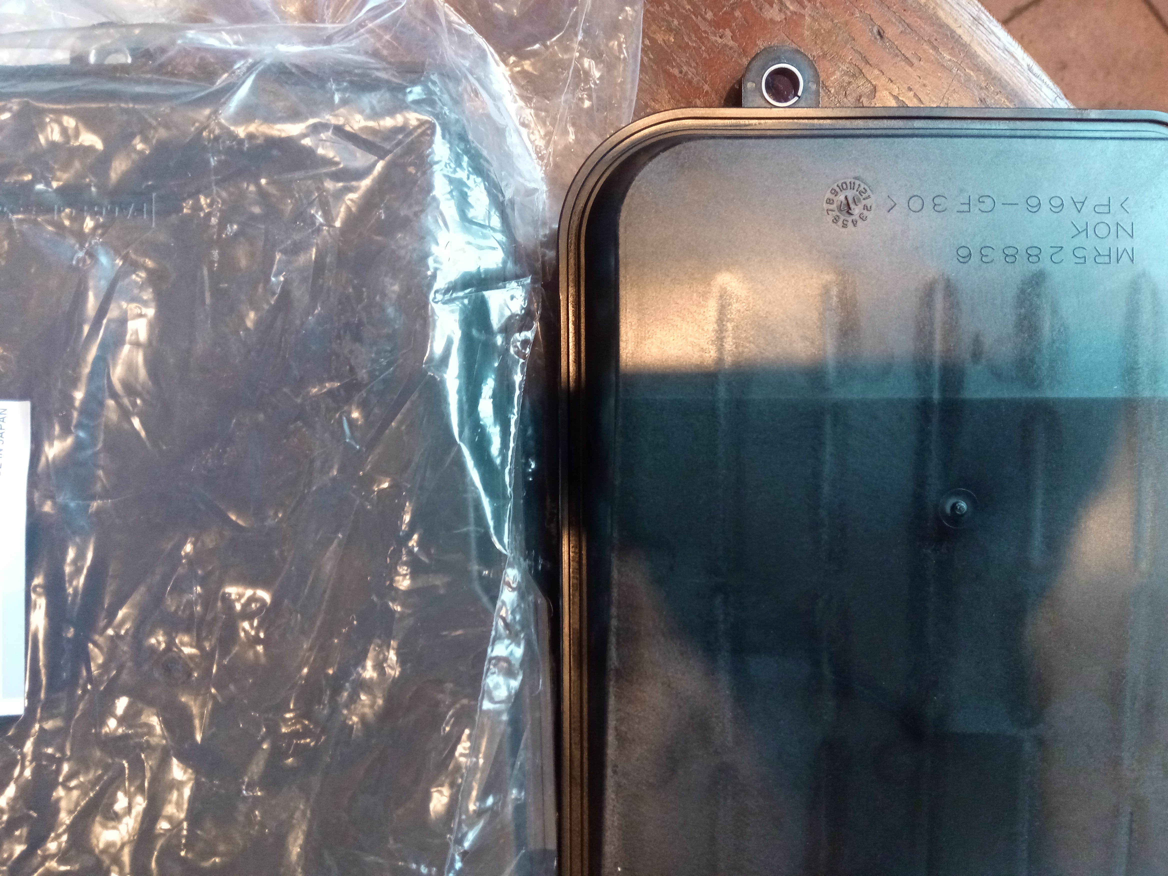

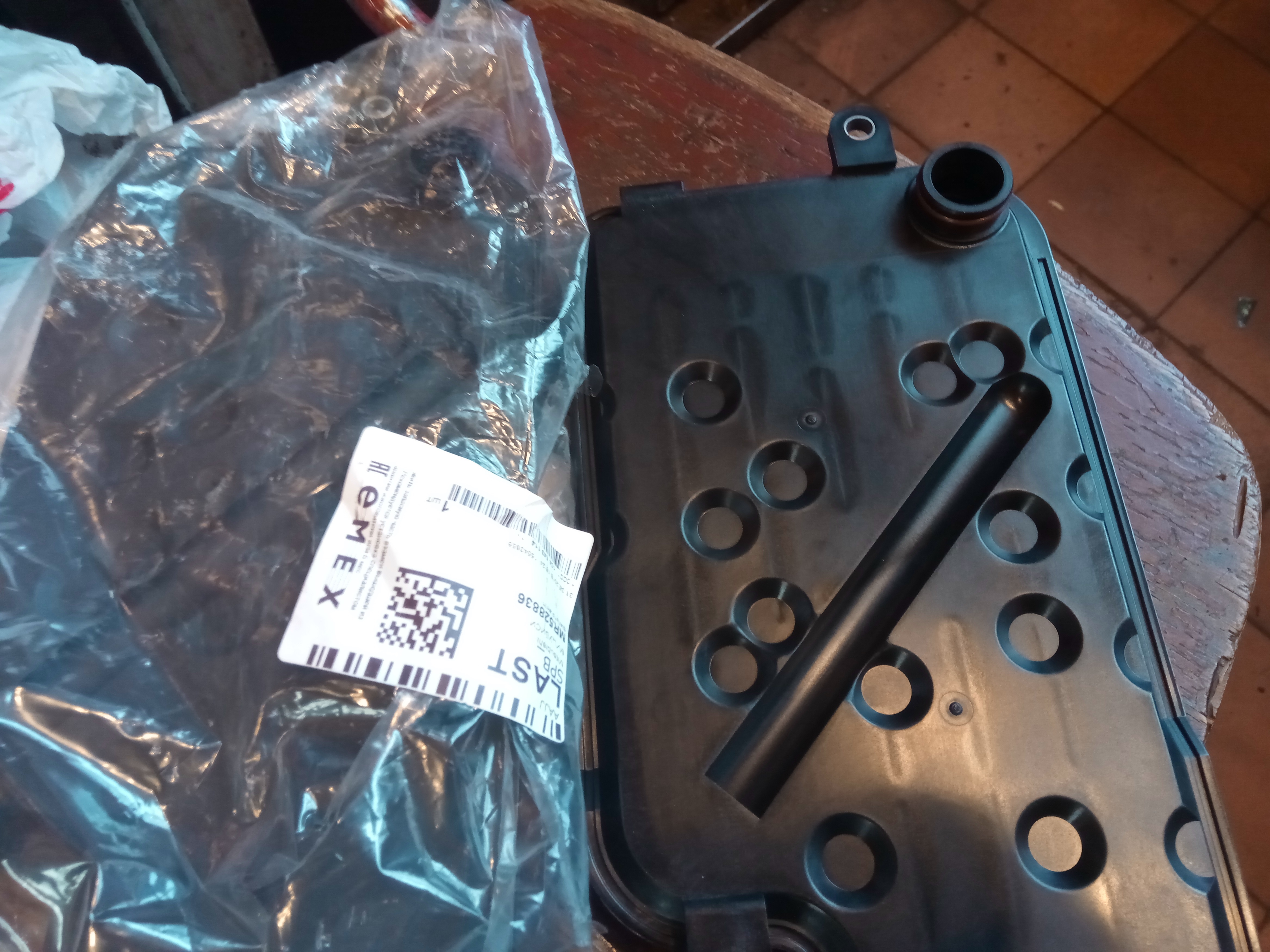

А как отличить и что бывает с не родными, и когда ещё мозгов бог не дал, на фотографиях.
Признаки оригинала:
Маркировка на корпусе.
Фильтрующий элемент черного цвета.
Кольцо на фильтре красно-коричневое.
Сообщения: 57487
Поблагодарили: 4803 раза
Глюк в работе 5-ст АКПП
Сравнение:
