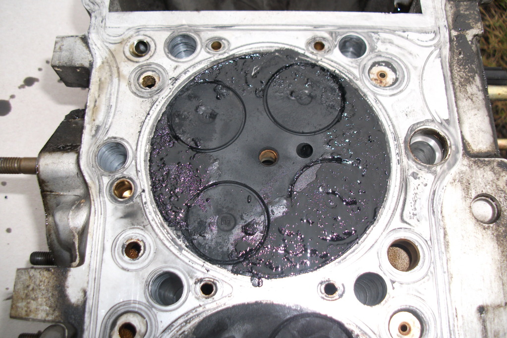

Сожалею, но это Вы, совершенно не представляете то, о чем пишите и что тиражируете. Мне верить нет нужды, Вы книжки почитайте, основы работы двигателя "унутреннего изгорания" проштудируйте. Все встанет на свои места. Вы о чем таком толкуете? О том, что струя топлива обязательно облетит кончик свечи накаливания по замысловатой траектории? Вы ГБЦ Паджа, с обратной стороны, видели вообще? А поршень видели? Схему движения топливо/воздушной массы представить можете? Почему нагара нет на ГБЦ в середине камеры, вокруг свечи и распылителя форсунки? Потому, что эта площадь, в самый нагруженный момент, в момент впрыска топлива, почти закрыта форкамерой в днище поршня. Куда и что там может протечь? Мы рассматриваем случай с полностью "ушатанным" мотором, где между поршнем и цилиндром палец пролазит? Идите книжки читайте, ТЕОРЕТИКИ ЛЕГКОВЕРНЫЕ...

,,,,,,,,,,,,,,,,,,,,,, ты сам то читал, что пишешь, у вас : "Впрыск направлен исключительно на разогретый почти до бела кончик свечи накаливания. "Плохая" форсунка вдует не мелкодисперсную порцию топливного тумана, вдует струю топлива заданного объема, но вдует исключительно на кончик свечи,"
Напомните мне необразованному какой угол распыла у рабочей форсунки? а как меняется угол распыла, когда форсунка течет?
Сергей, не порите чушь, я вступаю с Вами в дискуссию только когда четко знаю, тк не могу похвастаться богатым опытом, и пишу только то, что знаю. А вот вы хвастаясь тем что вы практик, так и не предоставили доказательств своих бредней, перечислять не буду, но я каждый раз просил Вас предоставить видео, но вы уже месяца 3, а то и больше отмалчиваетесь.
В последнем вашем посте есть доля истины, штифт свечи направлен в центр "форкамеры" таким образом, что бы не мешать факелу распыла, и подогревать исключительно топливо воздушную смесь, но ни как не струю топлива. тк струя (факкел) имеет давление 160 и более, а кончик керамический, что с ним случится если он на таком расстоянии попадет в факел? верно его сдует топливом, тк на выходе коэффициент перемешивания еще слишком мал для образования топливовоздушной смеси. Для подтверждения моих слов, разместите на стенде качалке рабочую форсунку и на удалении 5-10 мм положите кусочек кирпича, потом замените рабочую форсунку льющей и повторите.
