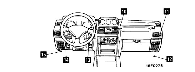

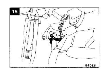

redrat писал(а): Практически одномоментно перестали работать: передние габариты, подсветка приборной панели, центр. замок и эл.стеклоподьемники.
Что узрел, так это то, что у всех этих девайсов, кроме габаритов, общая масса... №15
Попробуй пошевелить болт... Если что, обрати внимание на наличие влаги и ржи.

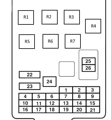

Приветствую друзья! Паджеро спорт 2012 года. ...Перегорел пред. на прикуриватель, полез в салонный отсек предохранителей.
И случайно(до этого не трогал и не обращал внимание) нащупал релюшки. Их там шесть. Вот вопрос:
греются две верхние левые(r1,r2) градусов до 70-80. Так должно быть или какой то криминал? Может кто в курсе?
Сообщения: 57504
Поблагодарили: 4805 раз
Отвечу на вопросы по автоэлектрике
Koshta писал(а): Приветствую друзья! Паджеро спорт 2012 года. ...Перегорел пред. на прикуриватель, полез в салонный отсек предохранителей.
Греются значит работают...

Логично. Т.е.так и должно быть?!
