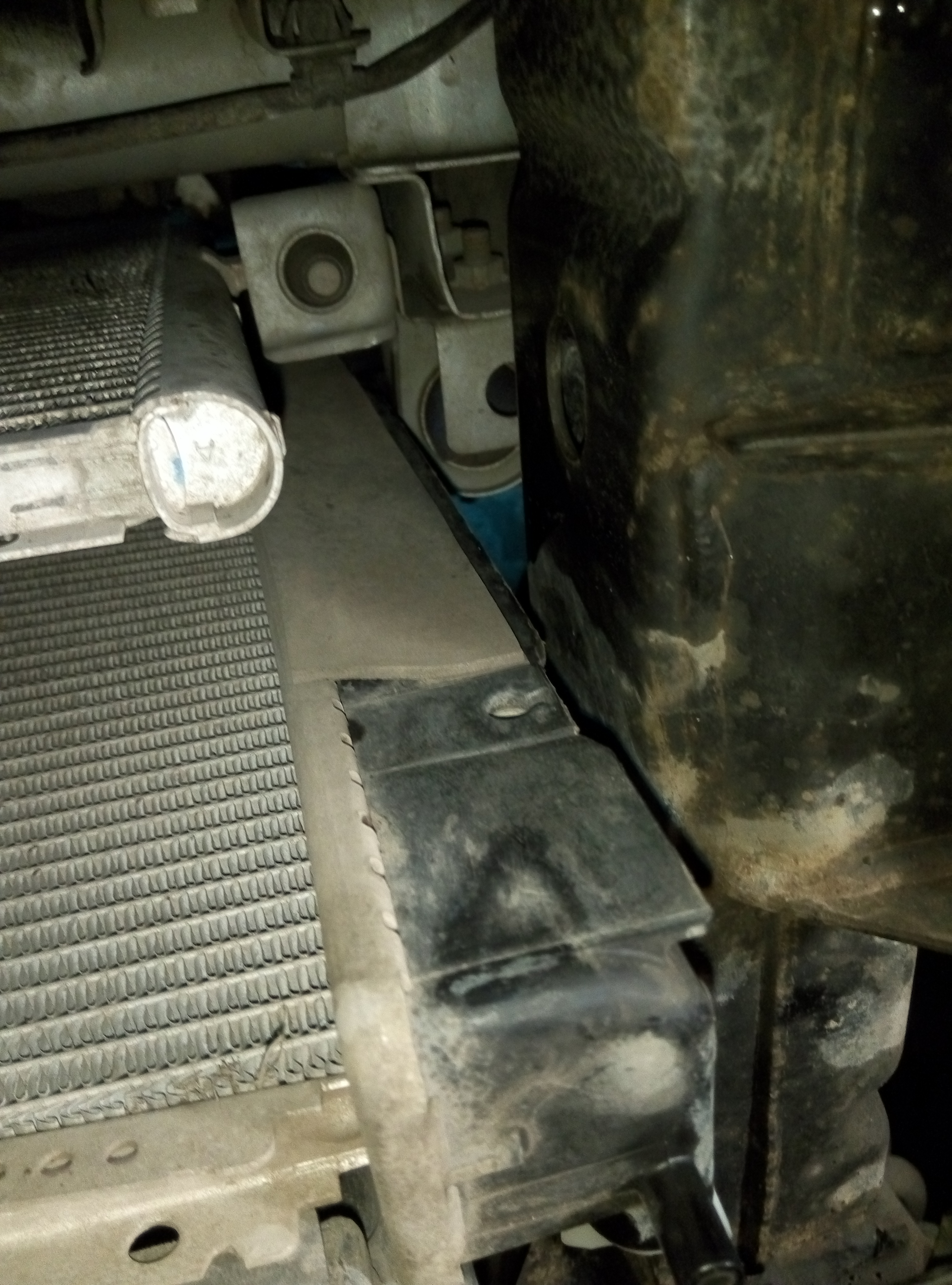

А подскажите еще молодому пажераводу:
1.левая фара светит ниже правой, как отрегулировать(поднять)?
2. менял ОЖ на прошлых выходных, нашел слева по ходу движения, на ухе крепления радиатора подложенный кусок синей пены и отсутствие собственно крепежа, см фото.
Как должно быть?
Как должно быть?
