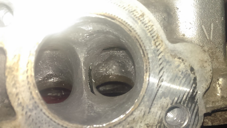

Прогары и трещины бывают в разных местах, это бесспорно. Чаще, трещины возникают над/под/рядом с каналами охлаждения ГБЦ. У 41-го мотора прямой впрыск, про форкамеры я написал в общем объеме поломок. Саш, а трещина на твоих фото есть следствие проблемы с EGR?

По головкам. Если посмотреть статистику повреждений, то трещин в камеру сгорания практически нет. Всегда трещины на впуске/выпуске и в форкамерах. А это, следствие локальных точек перегрева из-за образования нагара и "кривого впрыска" топлива...
Ты из контекста-то, не выдергивай. ::-D:
А ГБЦ свою, с трещиной, не поленись и распили в точке трещины, может какие знания обретешь?! ::-D:

Dizel Man писал(а): А ГБЦ свою, с трещиной, не поленись и распили в точке трещины, может какие знания обретешь?!
Что там пилить? Трещина в канал охлаждения. Наверное 90% всех головок так трещат.
Он (канал) засверливается после отливки головы и затыкается шариком. Есть умельцы, которые через этот технологический канал впрессовывают медную трубку и развертывают внутри канала охлаждения. Трещина остаётся, а герметичность ОС восстанавливается.
Загуглите "завтуливание ГБЦ"
О , даже на этом сайте есть практический опыт:
http://www.pajero4x4.ru/bbs/phpBB2/view ... hp?t=77996
Вот так выглядит тонкая перегородка между выпускными клапанами(со стороны коллектора), она и трескается.
Понятно почему в ней по заводу сверлят водяной канал?

Я разве это отрицал? Головы трескаются над или рядом с каналом охлаждения. А причина, перепад температур из-за локального перегрева точки повреждения/трещины. А перепад температур возможен, при налипании продуктов коксования или по причине недостатка охлаждающей жидкости в системе охлаждения. И EGR тут даже рядом "не стоял"... ::-D:

Dizel Man писал(а): А перепад температур возможен, при налипании продуктов коксования или по причине недостатка охлаждающей жидкости в системе охлаждения.
Ну налипание кокса - как раз таки защитный фактор. А вот осушение (закипание) ГБЦ - это убивающий. И техноогически там очень мало металла , он не может долго сопротивляться температурным деформациям всей головы. Точки напряжения. Трещины медленно, но упорно углубляются до канала охлаждения.
Не соглашусь. Кокс как катализатор процесса, при этом он всегда разогрет внутри и не успевает остывать. У бензиновых машин, это вызывает калильное зажигание, у дизеля примерно тоже самое. В разных цилиндрах могут протекать разные процессы по причине разности момента воспламенения смеси. Текущее по штангам клапанов масло тоже оказывает влияние на момент воспламенения. Пары антифриза в камере сгорания, тоже влияют на локальные процессы, добивая ГБЦ...

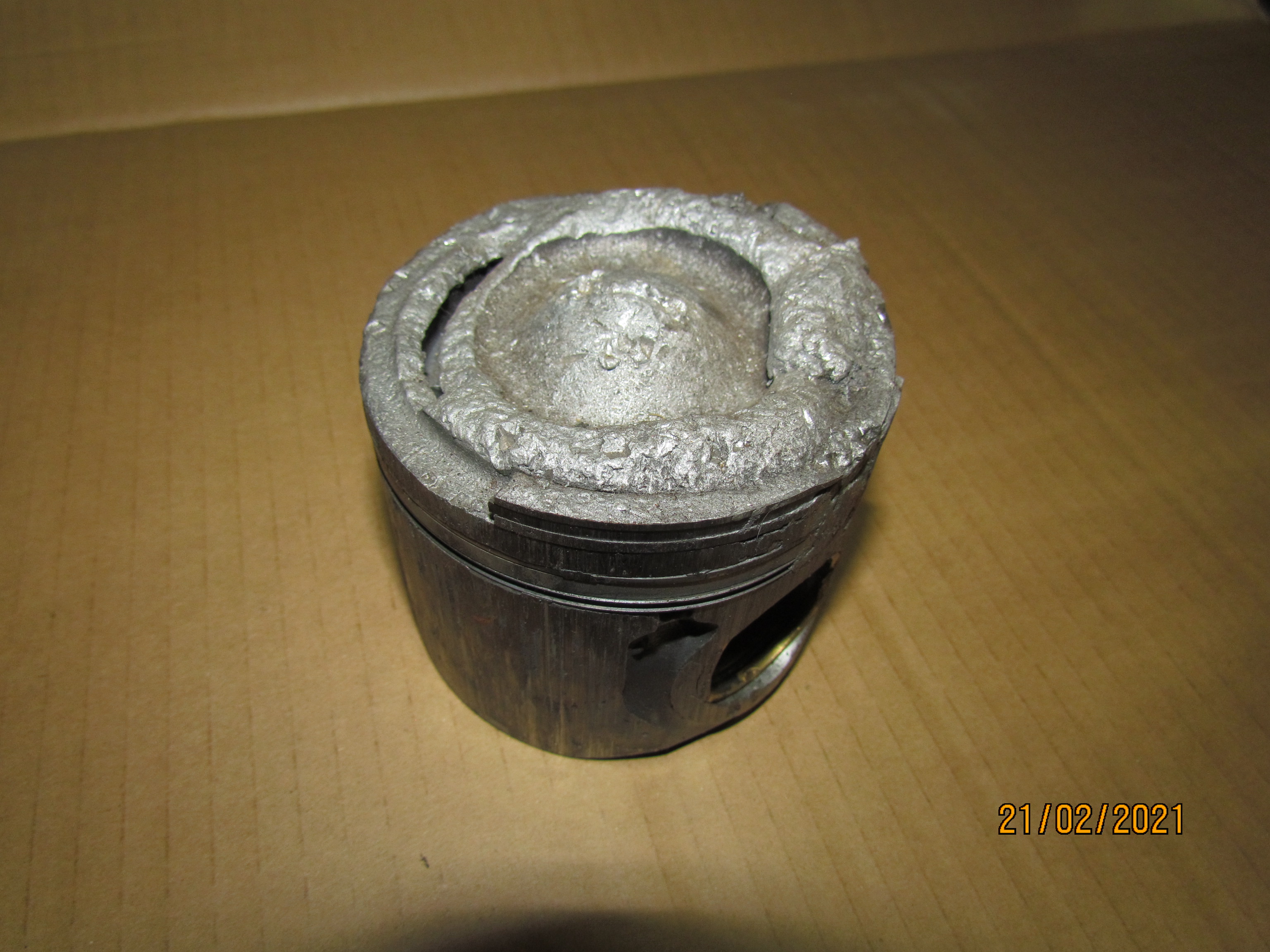

Кстати про антифриз. Пары некоторых видов антифриза горючи, и могут менять картину горения смеси в цилиндрах, образовывая локальные точки перегрева... ::-D:

То, что некие жидкости, продаваемые под видом антифризов воспламеняются, не означает, что при попадании в цилиндр, будут приводить к локальному перегреву.
Локальный перегрев поверхности ГБЦ/поршня возможен видимо в двух ситуациях. Системное попадание струи топлива из некорректно работающего распылителя форсунки, если мы обсуждаем дизель, в некую точку поверхности ГБЦ. И образование нагара в этой некой точке поверхности. Нагар нарастает по мере работы агрегата. Момент впрыска в дизеле определен УОВ, механически или электронно. А вот горючий антифриз, через утечку в прокладке ГБЦ, попадая в камеру сгорания, может являться катализатором горения попадая на скопление сажи/нагара. И ко всему, воспламеняться он может раньше чем в камеру будет впрыснуто форсункой топливо, за счет калильного зажигания смеси. Такой же эффект может оказывать масло, попадающее через утечку маслосъемных колпачков, или через впускной коллектор. Все это меняет картину момента воспламенения смеси и длительность горения смеси. Все чтто может воспламениться в камере сгорания раньше заданного УОВ момента, сильно, температурно перегружает камеру сгорания. Это может приводить к образованию трещин и к прогарам.
Вот поршень. Как думаете, что с ним произошло? Человек с югов вернулся в Москву с утечкой антифриза в камеру сгорания. Так сложилась ситуация. Пары антифриза вступили в реакцию с силумином поршня. Это самый пострадавший из трех...

Dizel Man писал(а): Это самый пострадавший из трех...
Тоесть мотор работал на антифризе..... :=-O:
Отсыпь уже.
Сказочник.
Смотри как похожа картинка.
И не слова о антифризе.
http://www.luki2.ru/interesnye-stati/st ... elyah.html
Или вот тут посмотри.
https://cdn2.ms-motorservice.com/ru/tek ... -prichiny/
Все причины давно известны, и нового увы в моторостроении нет уже лет так около ста.
Машина, от которой данный поршень, ехала с югов и в камеру сгорания попадал именно антифриз. Человек останавливался, доливал и ехал. Ну и приехал. Мотор работал на штатном топливе, на антифризе моторы не работают. Топливная система была исправна и ремонту не подлежала, как ни странно. Саш, я не собираю, в отличии, картинки с интернета, этот поршень в моей коллекции, там дата фотосессии имеется.
