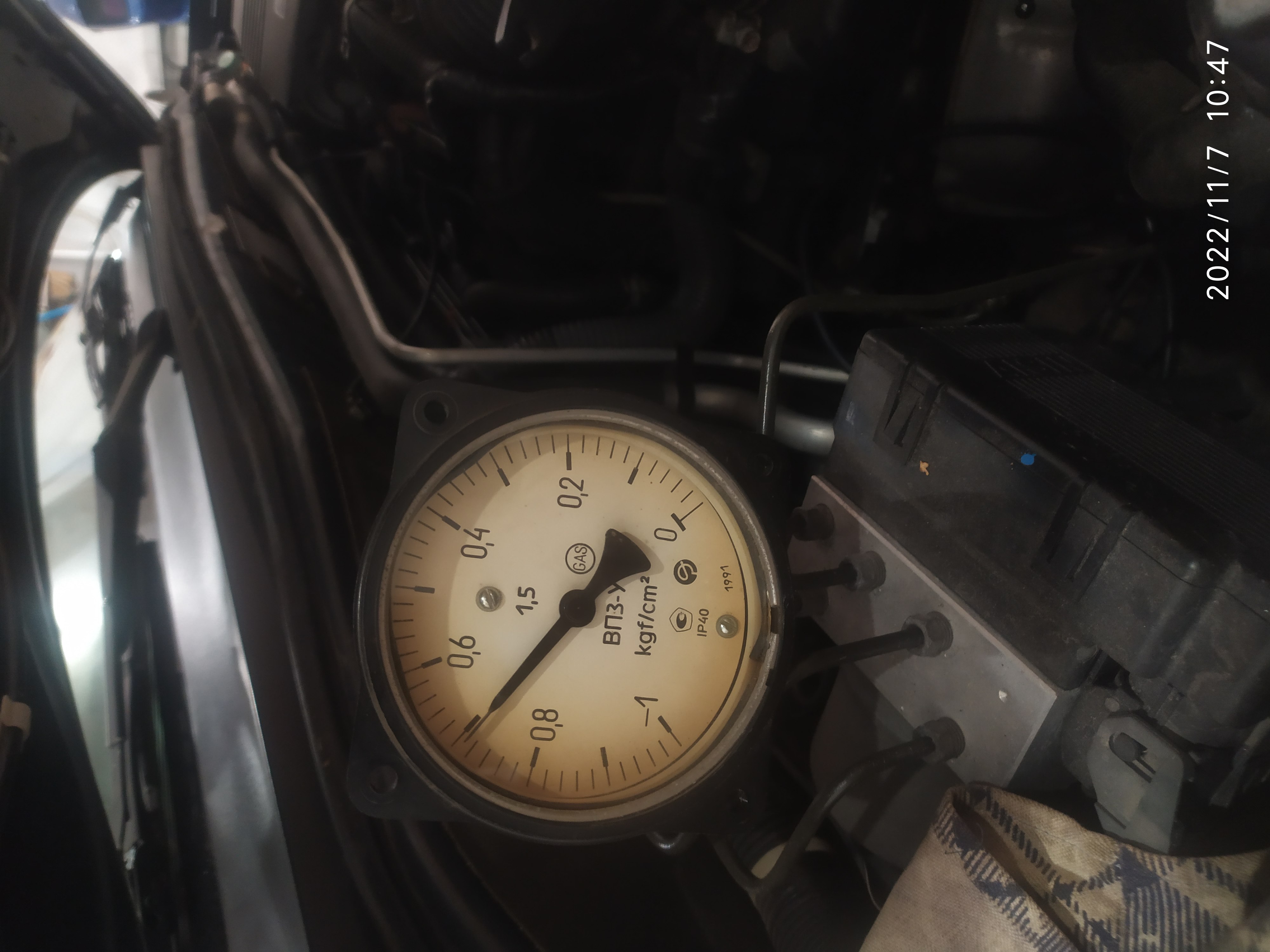

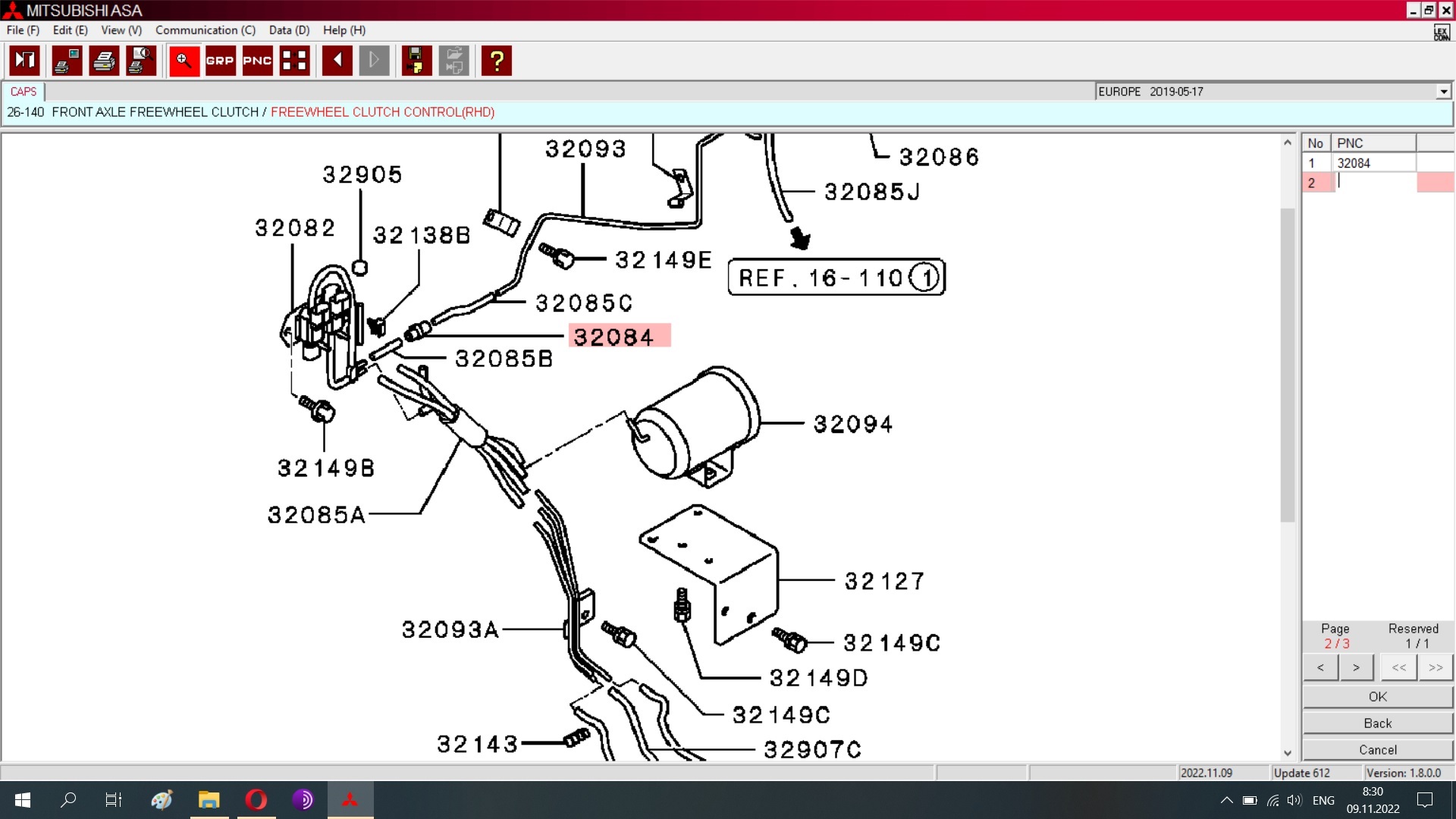

В продолжении темы включения полного привода на ходу, хочу сказать что больше случаев не было, но вакуумную систему начал проверять с бачка- ресивера или как там его. Сразу обнаружил сгнивший в хлам штуцер, который при снятии шланга, остался в шланге. Бачок был снят, вварен новый штуцер, бачок опрессован, в целом все ок с бачком. Для экспертмента вместо бачка был подключен вакуумметр, при работе на хх показывал разряжение -0.7 атм, при выключенном двигателе вакуум достаточно быстро падал. Т.е. кроме бачка еще где то не держит. Здесь вопрос, как долго вообще вакуум в системе должен держатся?
Дальше время закончилось, бачок был покрашен и установлен назад, вот думаю искать дальше или оставить как есть, пока все работает штатно.

Дальше он стравливается через клапана. на них с зади есть фильтрик. через него и сбрасывается.. каким способом вы глушите двигатель?? выключив зажигание??? при выкл вся система машины обесточивается.. и клапана в том числе и пропадание вакуума моментальное

По времени нет точных данных.
А может не держать из за неисправности обратного клапана.

Толку в этом бачке 0,0. У меня тоже сгнил напрочь. Заглушил трубку выше обратного клапана и забыл про эту лишнюю деталь. Система работала как новая, хоть после недельной стоянки лампа ПП сразу гасла, не успев моргнуть.)))

Это может быть справедливо для дизеля. Так как вакуумный насос всегда качает.
На бензинке же при прогазовке разряжение падает, и вакуум может не удержать пружину актуатора.
Так что толк есть......

Двигатель глушил штатно, вакуум падал не скачком, с учетом того что вместо бачка был вакууметр запаса вакуума не было кроме что в системе, поэтому предположил, что то еще не держит - стравливает, если при выключении двигателя открывались бы клапана, то был наверное скачок. Но обследовать дальше систему не было времени.
Обратный клапан проверю, и целом еще посмотрю.

Так что бы оживить тему, вот фотка вакууметра на ХХ . Пока ничего не искал, ограничился тем что выше написал - починил вакуумный бачок и все. В целом претензий к включению переднего моста нет, все вроде штатно.

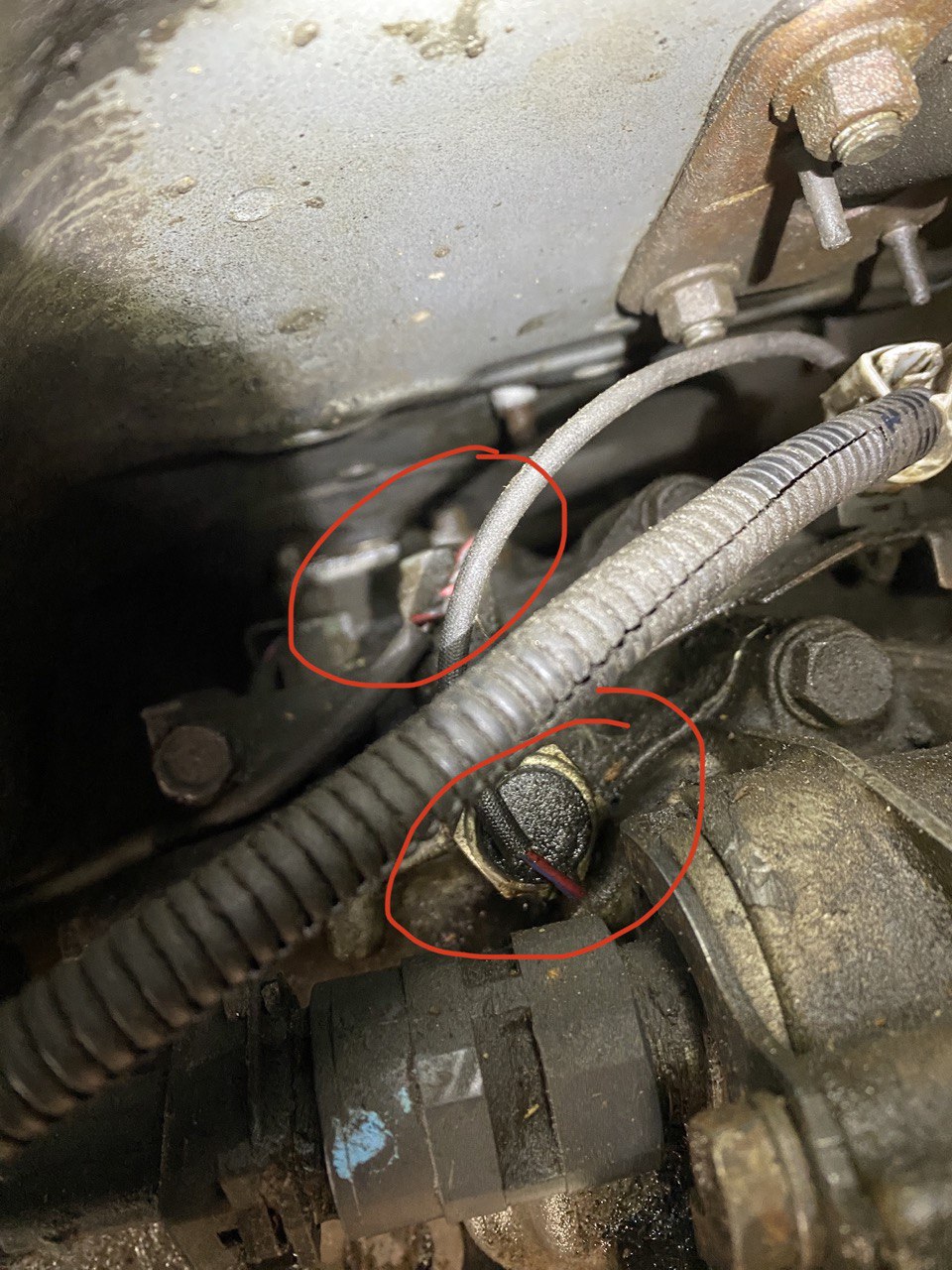

В общем, имею проблему невыключения передка и, соответственно, моргания ламп полного привода в положении рычага 2WD.
Авто: 1992 г.в. П2 4d56
Заменены э/м клапана под капотом, датчик выключения передка на переднем мосту, датчик положения рычага 2H/4H на раздатке.
Проблема не ушла.
Если подать вакуум напрямую в желтый шланг, передок выключается, лампы не мигают. То есть, механически всё ок.
На э/м клапаны приходит напряжение при включенном зажигании и положении рычага 2WD, но небольшое (6-8 В), и клапана при этом не щёлкают. Если подать на них напряжение 12В напрямую с аккума, клапана щёлкают громко и исправно (не удивительно, ведь они новые).
Так вот, где может пропадать напряжение?
Блок управления ПП смотрел, внешне всё в порядке. Может, пропаять его?
Проблема не ушла.

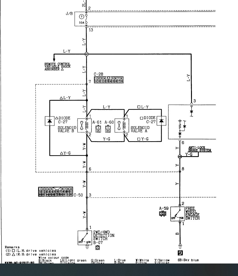

- Сообщения: 57475
- Поблагодарили: 4803 раза
Проблемы полного привода моргают лампочки, не вкл/выкл. мост
У Вас положение 2Н не имеет отношение к блоку управления приводом.
Тупо провод от замка зажигания и масса от выключателя на раздатке.

- Сообщения: 57475
Я же выше дал схему.
Нет там никаких реле.
Просто стух провод.
Просто стух провод.
