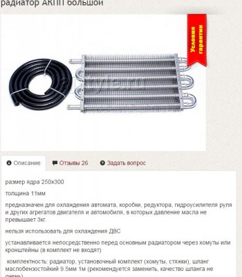

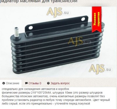

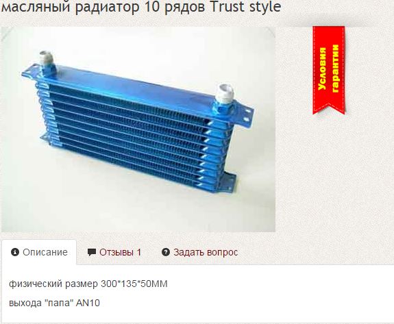

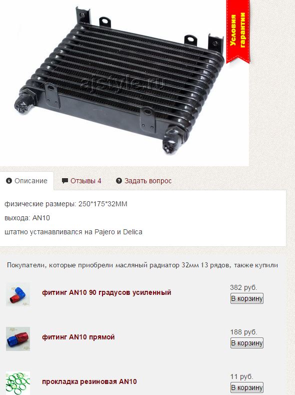

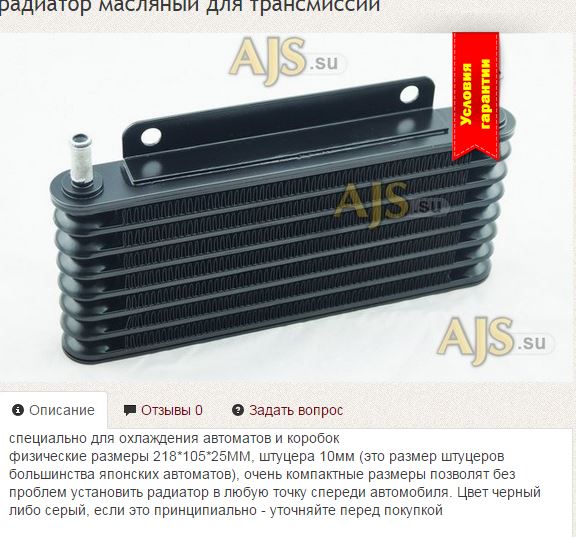

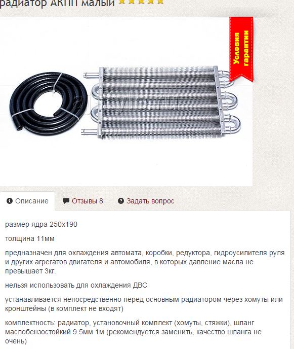

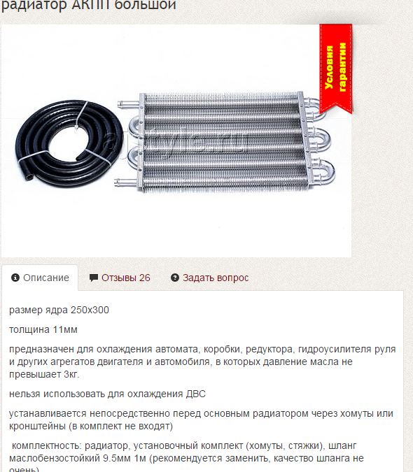

В общем добил я эти радиаторы,нашёл у нас в городе кантору и не надо ебей,амазонов и т.д.
Теперь вопрос в другом,что из них поставить...,выбор то у меня пал на большой за 1528р.,но ждать надо.Хотя и малый,смахивает на LONG 16SR

Второй (синий) может не пойти, он для более жидкого моторного масла. Трубчатые (что последние) бы тоже сразу отбросил, их крепить надо либо на стяжки к радиатору кондиционера, что нехорошо, либо колхозить крепления. Чисто трансмиссионные, рассчитанные под густоту АТФ первый - от Ховера и четвертый. Я бы выбирал из них исходя из условий крепления по месту, третий - универсальный, ни то, ни се. Четвертый очень похож на 8-рядный Дерале, тоже 8 рядов, размеры Дералевского 260х160х35. Этот меньше. Хватит ли от такого малыша теплоотдачи? Или ставить больше рядов.

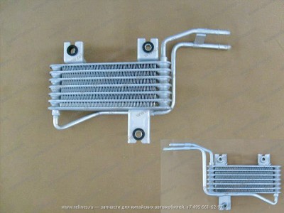

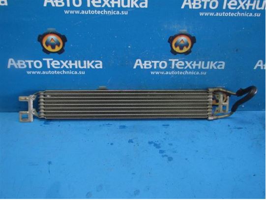

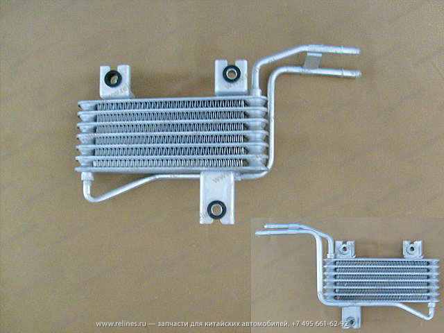

У нас в городе с радиаторами митсы напряги,а если находишь он древний.Нашёл от Продо,Патфиндера,какие то маленькие они.
Может такой б/у купить от Фокуса,раз речь о оригинале пошла.
