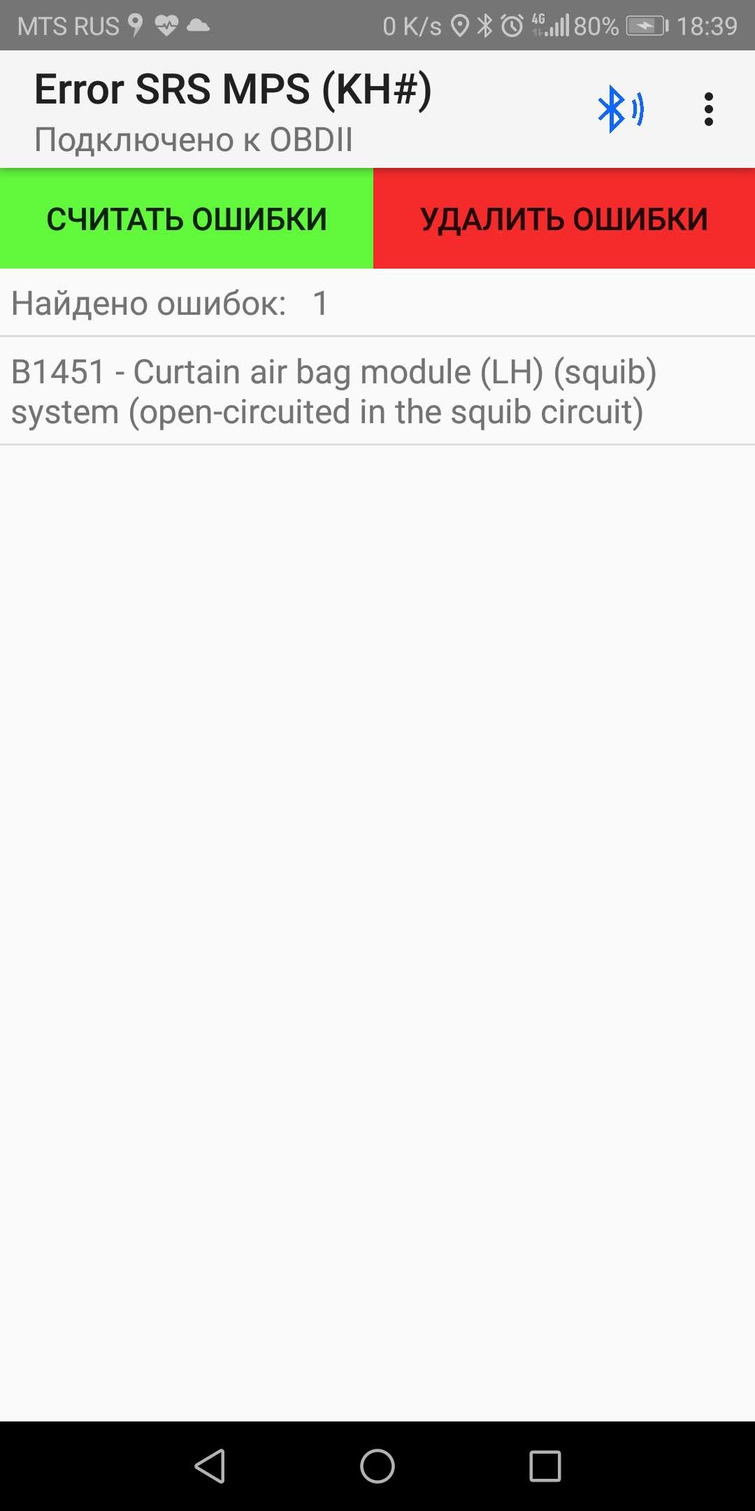

как удалось выяснить, спасибо участнику форума SNOOPER, ошибки по блоку SRS MPS KH
B1441 - Curtain air bag module (RH) (squib) system (open-circuited in the squib circuit)
B1451 - Curtain air bag module (LH) (squib) system (open-circuited in the squib circuit)
возможно и еще какие, связанные с цепью пиропатронов
не стираются даже МУТом, если неисправность существует реально,
только после устранения причины, обычно из-за плохого контакта в разъеме рядом с блоком SRS
sn1, serasaf у вас как раз такая ошибка B1441 и не стирается

На сколько понимаю левая шторка. Загорается иногда....cintakc писал(а):как удалось выяснить, спасибо участнику форума SNOOPER, ошибки по блоку SRS MPS KH

Не верно, в это же время мутом она у меня стиралась.cintakc писал(а):как удалось выяснить, спасибо участнику форума SNOOPER, ошибки по блоку SRS MPS KH
К стати, пошевелил проводку со стороны педального узла, проблема ушла.

если ошибка записалась, но контакт восстановился, то стираться будет, а если не восстановился, то не сотрется

Верно Коля, верно.sn1 писал(а):Не верно, в это же время мутом она у меня стиралась.cintakc писал(а):как удалось выяснить, спасибо участнику форума SNOOPER, ошибки по блоку SRS MPS KH
Просто когда ты подключался мутом, контакт был.
У меня вчера стерли просто на шару елемкой, мутом до этого не стиралось.
Просто так сошлись звезды.
