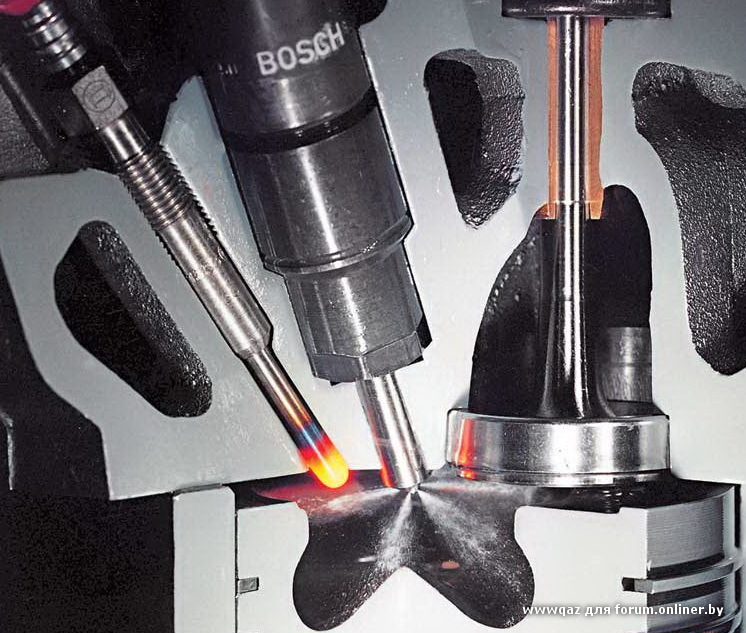

Вот нашел видео от лендровер по работе свечей, и там четко видно что факел не бет в свечу
https://www.youtube.com/watch?v=uJ4E11cqNvs

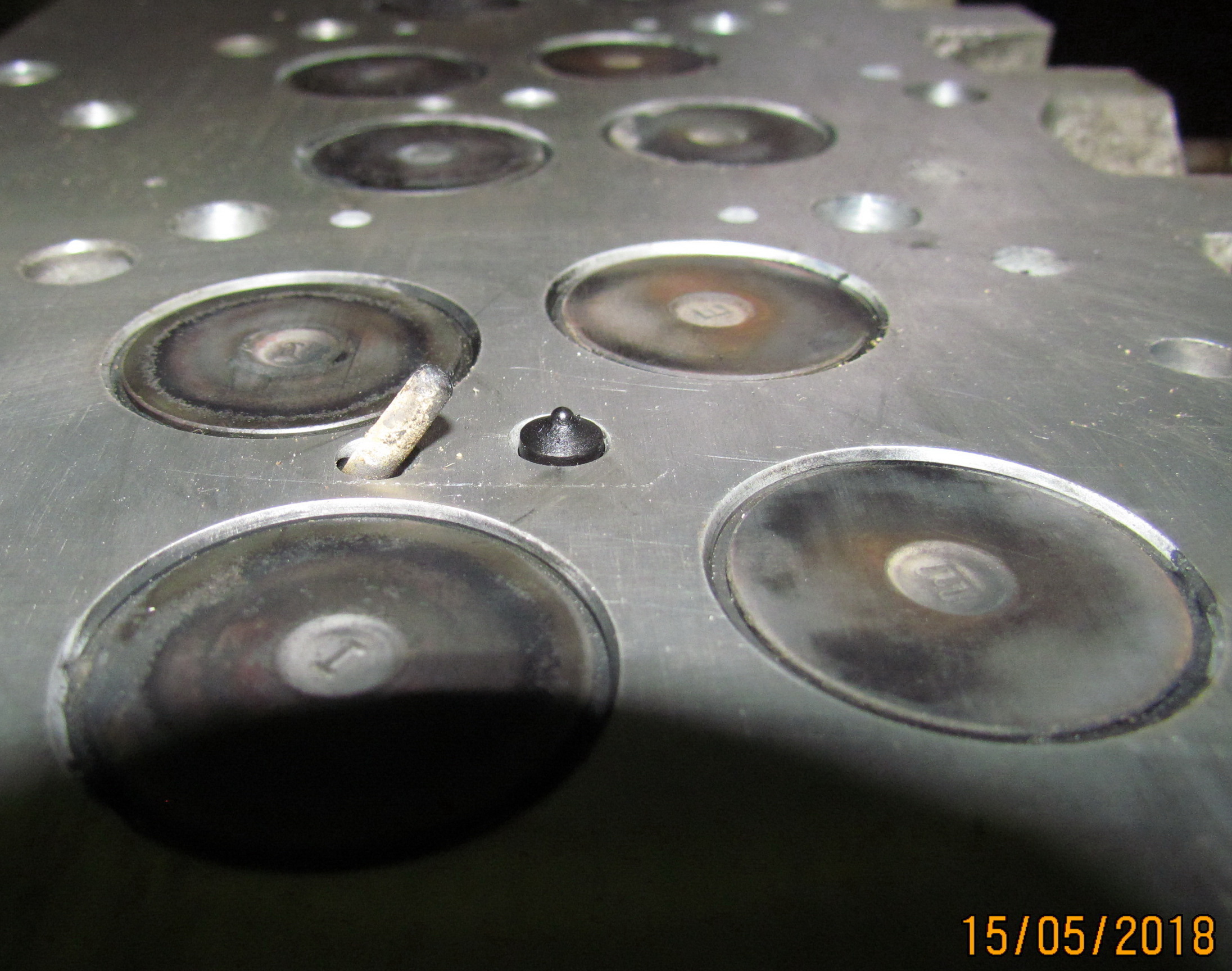

Привет бескорыстным Мастерам/теоретикам от алчного Чайника. Вот фото ГБЦ третьего Паджа. Легло самым нижним кадром. Я уж не знаю куда и что камрад Dieseltronic вворачивал, но на моем фото, ниже, все, ну очень хорошо, видно. Это, конечно, если нет астигматизма и косоглазия. А к этому, накроем точку форсунка/свеча форкамерой в поршне и за 4 градуса до ВМТ вдуем порцию соляра ограниченную ходом поршней ротора. Куда она, соляра, полетит? Учитываем тот факт, что впрыск не раньше и не позже почти ВМТ, строго ограниченный по объему. Все идут в библиотеку и штудируют теорию с практикой...
Может хватит уже писюнами замеряться? Не надоело?

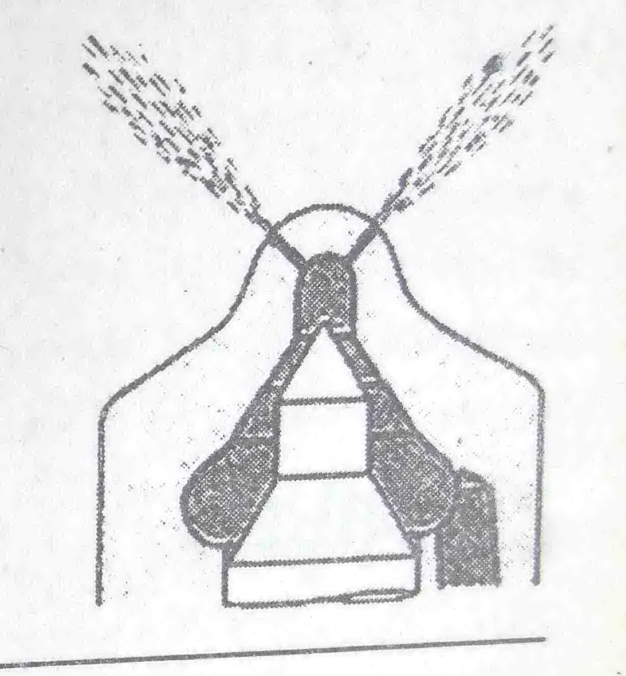

И в догону, пара фото с нэта, демонстрирующих форму распыла у многосоплового распылителя (обрезал и перевернул чтобы легче было адаптировать к нижнему фото), и примерная картина того, что и куда дует или не дует в камере сгорания...
