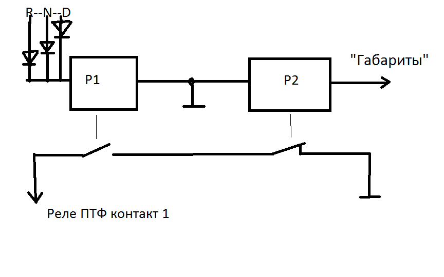

Подключи туманки к актуатору АКПП через реле. Снимаешь с "Р" и зажигаются туманки. Самое простое решение и работает у меня уже 5 лет. При включении габаритов и света туманки гаснут.

MAVR64 писал(а): Подключи туманки к актуатору АКПП через реле. Снимаешь с "Р" и зажигаются туманки. Самое простое решение и работает у меня уже 5 лет. При включении габаритов и света туманки гаснут.
Решение очень интересное, но к.м.к. могут возникнуть проблемы при прохождении гос.тех.осмотра из-за не штатной работы противотуманок, да и инспекторам ГИБДД такую схему подключения обьяснять придется, а они не всегда идут навстречу таким новаторствам в изменении режимов работы светотехники ::-X:
А какие проблемы в ТО? Всё нормально. Штатная работа сохраняется, появляется дополнительная, в соответствии с ПДД

SNOOPER писал(а): А какие проблемы в ТО? Всё нормально. Штатная работа сохраняется, появляется дополнительная, в соответствии с ПДД
Если при условии организации работы противотуманных фар в двойном режиме, то наверное такое решение должно иметь право на жизнь :*VICTORY*: хотя бы для тех у кого галоген в ближнем свете, а не ксенон как у меня например, т.к. для себя выгоды в таком решении невижу, как и смысла увеличивать нагрузку на аккумы 35/55 кскнон/галоген :*NO*:

GREY52 писал(а): т.е. ДХО противотуманки считаться не будут еще и потому, что они работают параллельно с габаритными огнями и не включаются в автоматическом режиме, а это противоречит закону! Вот как то так.
При такой трактовке можно штраф выписать и при езде с главным ближним светом фар :*DONT_KNOW*:
Такое решение находил у Свята, но только он на D подключал))) Твое мне больше понравилось, так как остается штатный режим работы туманок)))
GREY52 писал(а): Если при условии организации работы противотуманных фар в двойном режиме, то наверное такое решение должно иметь право на жизнь :*VICTORY*: хотя бы для тех у кого галоген в ближнем свете, а не ксенон как у меня например, т.к. для себя выгоды в таком решении невижу, как и смысла увеличивать нагрузку на аккумы 35/55 кскнон/галоген :*NO*:
Ты не учитываешь работы всех дополнительных осветительных приборов (габариты/подсветка номера/подсветка приборки и т.д.)
При решении этого вопроса, я все таки хотел попробывать внедрить в работу датчик света (прописать/обучить его), что бы днем включал туманки а в темное время суток ближний свет фар. или вот еще придложили ребята вот такие DRL вместо поворотников, какое ваше мнение? И тогда они будут гореть в авто режиме (запитать от габаритов) или через реле (по напряжению)
