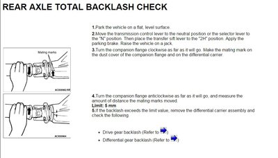

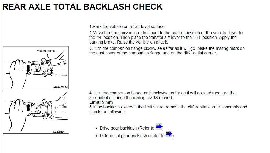

Елезаметный люфт на хвостовике раздатки на задний мост . Так и должно быть? или нет ? ПРо втулку которая в нутри почитал. но так и не понял должно люфтить чуть-чуть или нет?

не знаю, как в МПС, в раздатке, есть ли там распорная втулка ДЕФОРМИРУЕМАЯ . но если есть, то по аналогии с хвостовиком в дифе сделано, то: когда хвостовик на двух подшипниках, то при его люфте на один из подшей будет действовать ударная нагрузка ( при сбросе-даче газа т.е. при перемене вектора нагрузки кардана) значит, люфт будет прогрессировать. (имею в виду радиальный люфт). я бы отсоединил кардан и посмотрел состояние зажимной гайки хвостовика- вдруг она несколько отошла? я бы попробовал ее не сильно ( чтоб не деформировать распорную втулку, а только выбрать слабину, если она есть) поджать. потом посмотрел бы : исчез люфт, или нет. если люфт исчез- поставил кардан и послушал: не появились ли шумы. если появились ( а их до "операции" не было), вернул бы гайку в прежнее положение и стал думать, когда поехать к спецам. а если шум не появился- выпил бы за это и написал в своей форумной подписи какого года машина, да и пробег в вопросе назвал бы
самому без опыта и представления: можно ли подтянуть так, чтоб несколько деформировать втулку и тем самым выбрать люфт у подшей? - рискованно. потому, что если после такой операции появится шум, то на старое место втулку уже "не растопырить" и придется серьезно регулировать зацепление хвостовика: снимать хвостовик, менять распорную втулку, заодно и сальник. и лучше это делать у спеца, который знает приемы этой работы.
по поводу контроля шума: видел как на яме крутили авто ( вывесив оба колеса)с подобной проблемой у хвостовика дифа и слушали с помощью металлической трубки, прижатой в районе хвостовика- вторым концом к уху слесаря. он объяснил, что вначале слушает звук перед регулировкой, потом после ( примерно на одинаковой скорости по спидометру и на определенной передаче) и хорошо слышна разница у люфтующего и нелюфтующего хвостовика. без люфта звук тише и как бы шелест
сравнивать звуки логично с установленным карданом, а не слушать хвостовик, вращающийся в холостую

вы показываете у дифа, а вопрос был у раздатки. на картинке изображен не радиальный люфт, а свободный ход у главной передачи. поэтому не учите матчасть - не забивайте ей останки интеллекта- все одно бестолку ( раз у вас есть картинки), а учите логику - основу понимания процессов, а не прецедентов (т.е. что, как и где было - не требующее размышления, а только дрессировки)

Короче сам отвечу на свой вопрос. Радиальный люфт еле заметный. На глаз не определить , ощущается только руками если покачать за сам хвостовик. Залез под две машины с пробегом 35000 и 90000, у них тоже самое. Видо так и должно быть.Chezgan писал(а):Елезаметный люфт на хвостовике раздатки на задний мост . Так и должно быть? или нет ? ПРо втулку которая в нутри почитал. но так и не понял должно люфтить чуть-чуть или нет?

Юра, завязывай.юрий юрикович писал(а):вы показываете у дифа, а вопрос был у раздатки. на картинке изображен не радиальный люфт, а свободный ход у главной передачи. поэтому не учите матчасть - не забивайте ей останки интеллекта- все одно бестолку ( раз у вас есть картинки), а учите логику - основу понимания процессов, а не прецедентов (т.е. что, как и где было - не требующее размышления, а только дрессировки)
Учить нужно тебе, причем безоговорочно.
У нас на раздатке нет каких либо втулок гаек и прочего о чем ты наплёл.
Там простые втулки, подшипники скольжения.
И не нужно приплетать интеллект. В процессе твоего гадания он не нужен, как и результат самого гадания.
Завязывай.
