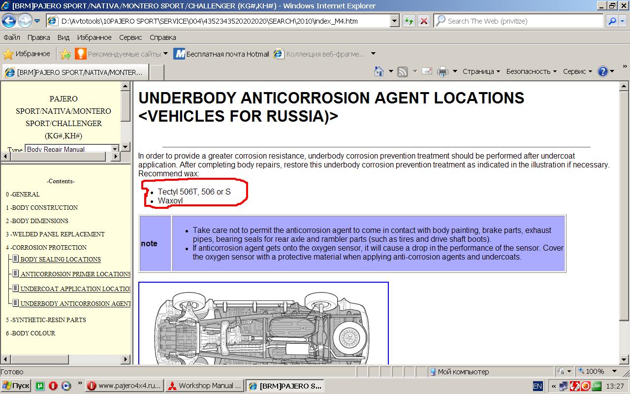

Профан писал(а):Подскажите какой мастикой обработано днище автомобиля и если знаете где ее можно прикупить ? Или подобный аналог ?
На вид неплохая. Местами повреждена механически хотел локально востановить.
Брал какую то в балоне (пульвелизатор) так она твердеет и даже на мойке от напора отваливается.
Вот :)
