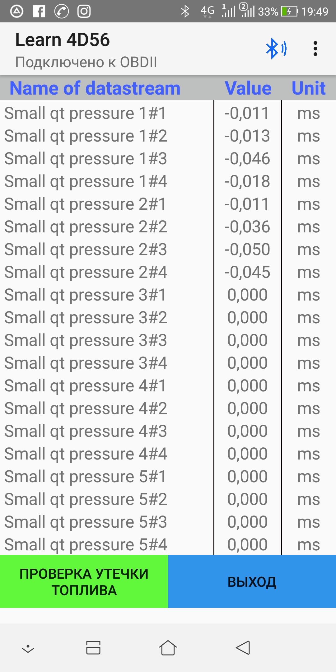

Доброго дня!
Как-то недообучился. Три цикла подъема оборотов-давления и все. Заветной yes не случилось.
Посмотрите пожалуйста лог и коррекции - в чем беда?

Ну так мож педаль нажал или подъёмник или ещё чё. Дверь открыл например.Pike_p писал(а):Доброго дня!
