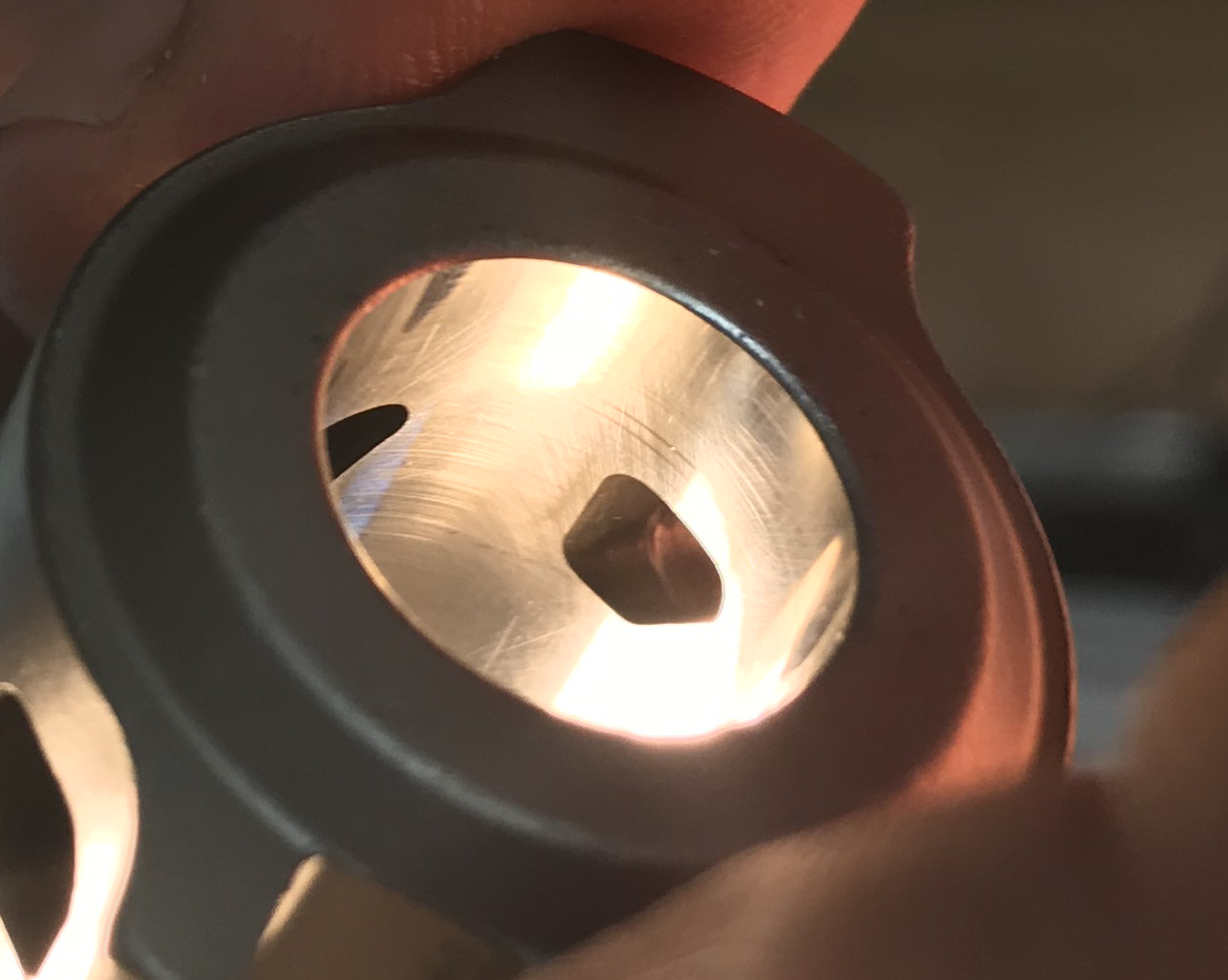

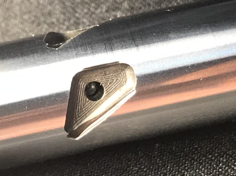

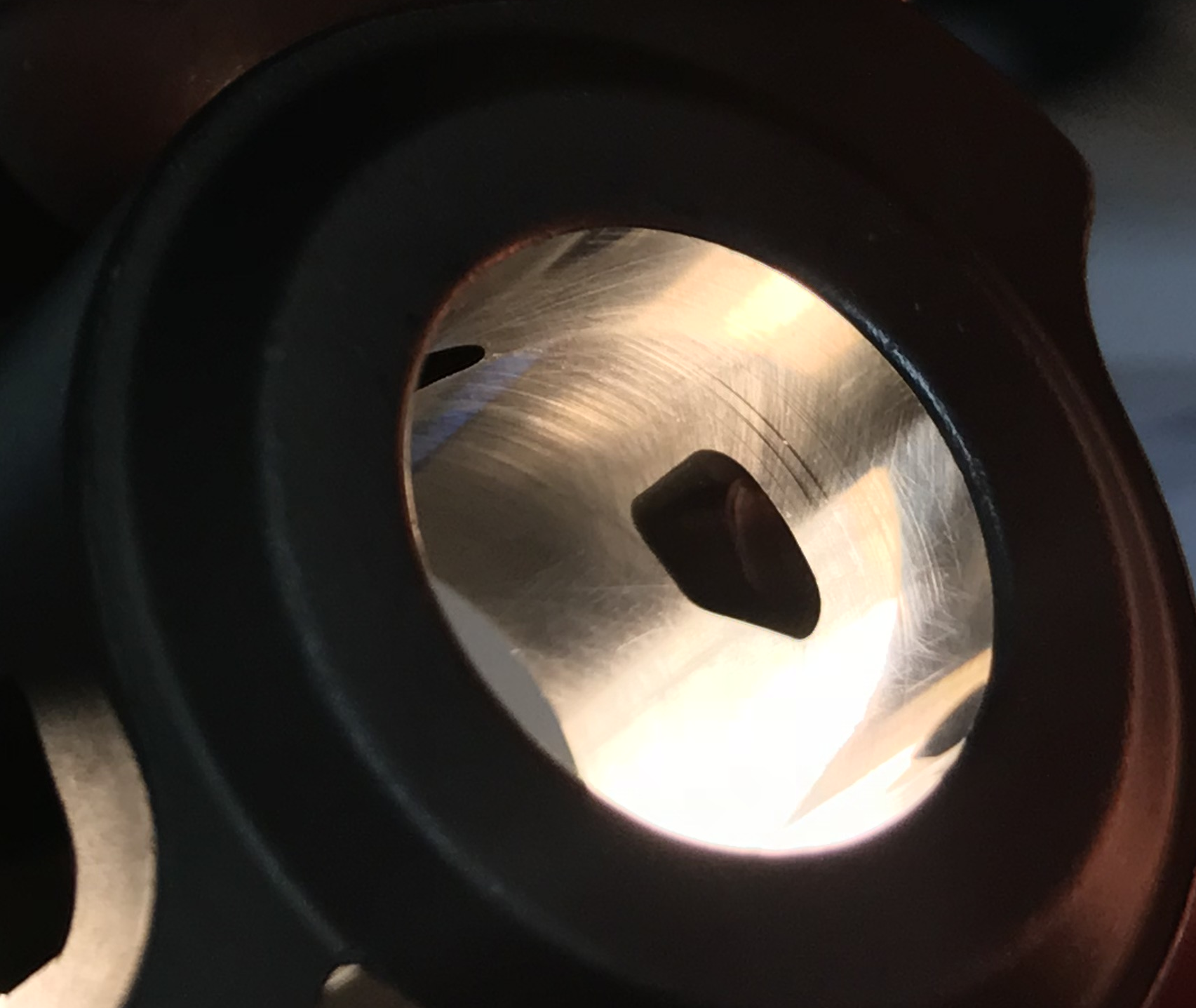

SmoAG писал(а):1) позиционер вероятно жив, его промыть, продуть сжатым воздухом и высушить.
2) башмаки и ролики поменять, они новые стоят около 100-150 €
3) тут нельзя ответить однозначно, сделайте фото в большом разрешении, и выложите сюда.
Так по отзывам о чугуевских роторах много положительного, они достаточно часто переживают подобное.
бак и горловину менял при прошлем ремонте. наверное солярка плохая. Фото несамие удачние.
Последний раз редактировалось oli 16 май 2018, 16:52, всего редактировалось 2 раза.

А фото не прилипло. Солярку мы заливаем каждый день, и каждый день разную. "Попасть" можно в любой момент - лотерея однако... ::-D:

oli, для восстановленного ротора "с пробегом"- состояние практически идеальное (не считая радиальных рисок на рабочей поверхности дозатора, глубину которых по фото определить невозможно)
берёте "двухмикронную" пасту ГОИ, наносите на ротор (место работы дозатора)- и вращательно-поступательными движениями притираете (5 минут достаточно)
далее- промывка керосином, протирка безворсовой тканью с последующей продувкой сжатым воздухом
как-то так
