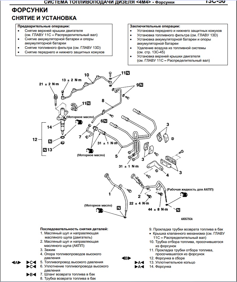

сегодня все гляну, а обратка как ( с каким моментом) затягивается?
ramaden
Сообщения: 44
Зарегистрирован: 04 май 2013, 11:46
Мой автомобиль(и):: Pajero 3 2002
Откуда: Уфа
Re: В двигателе шум и глохнет
Сообщение ramaden »
нашел про форсунки момент затяжки
нашел мануал на форсы

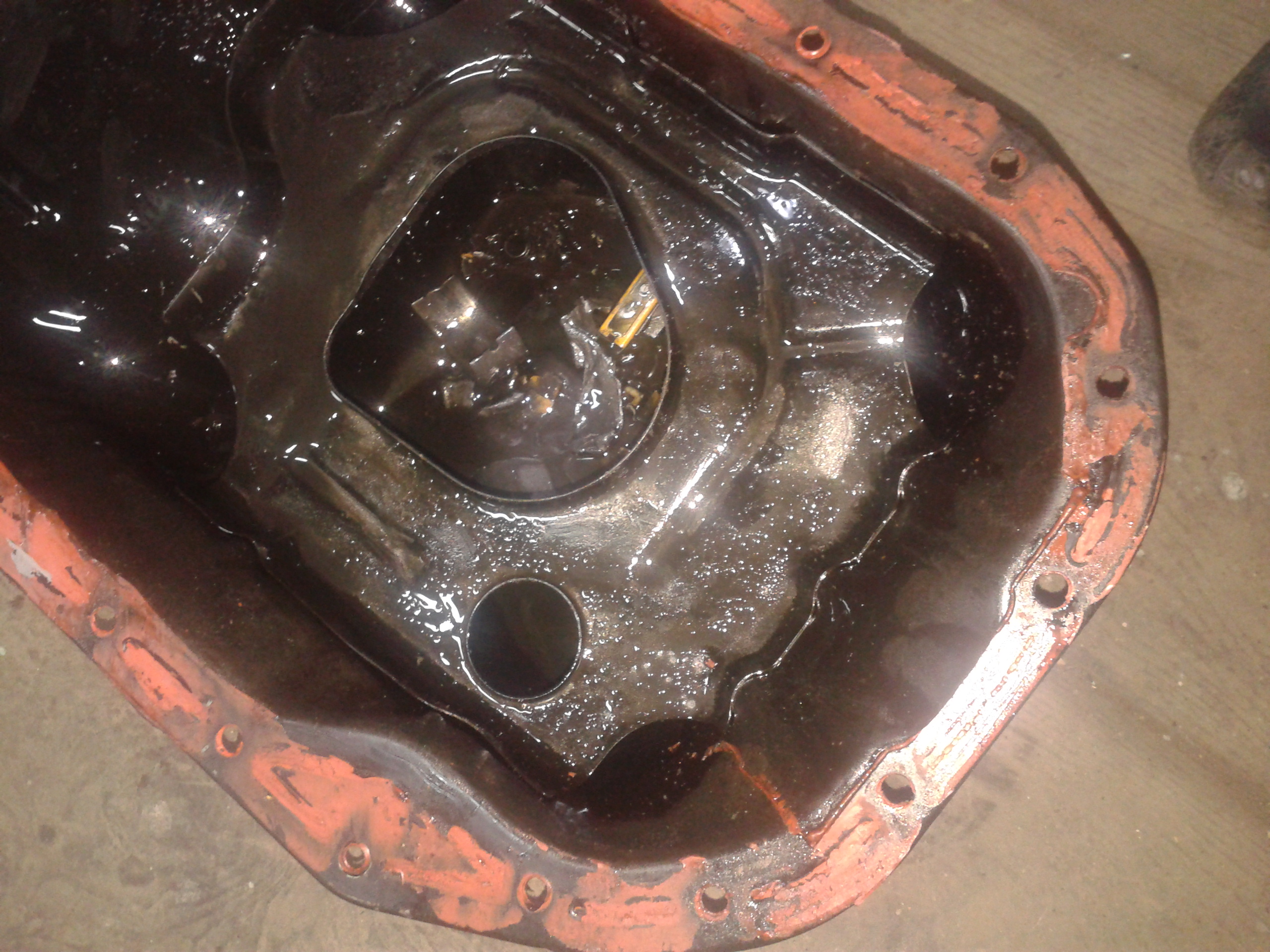

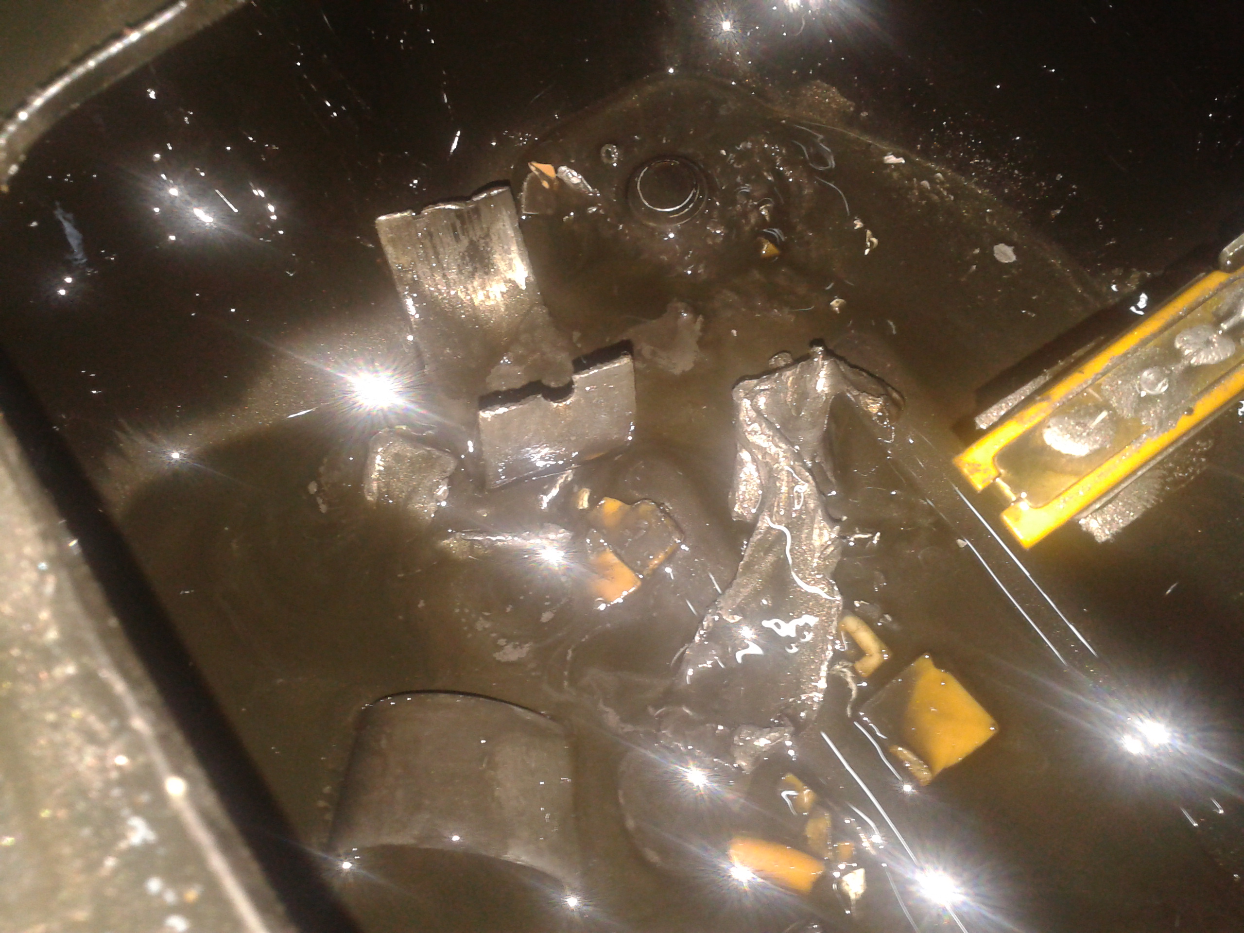

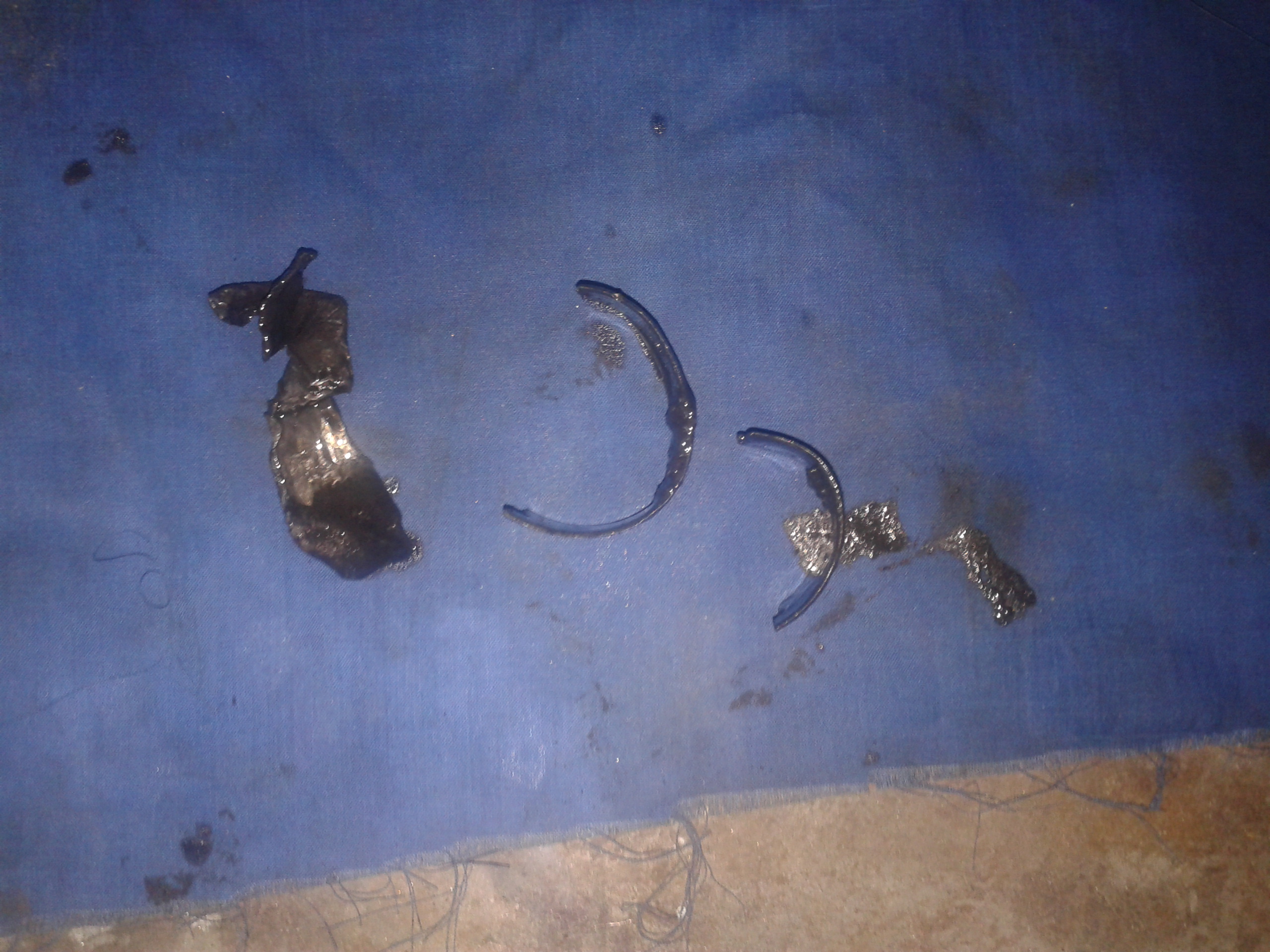

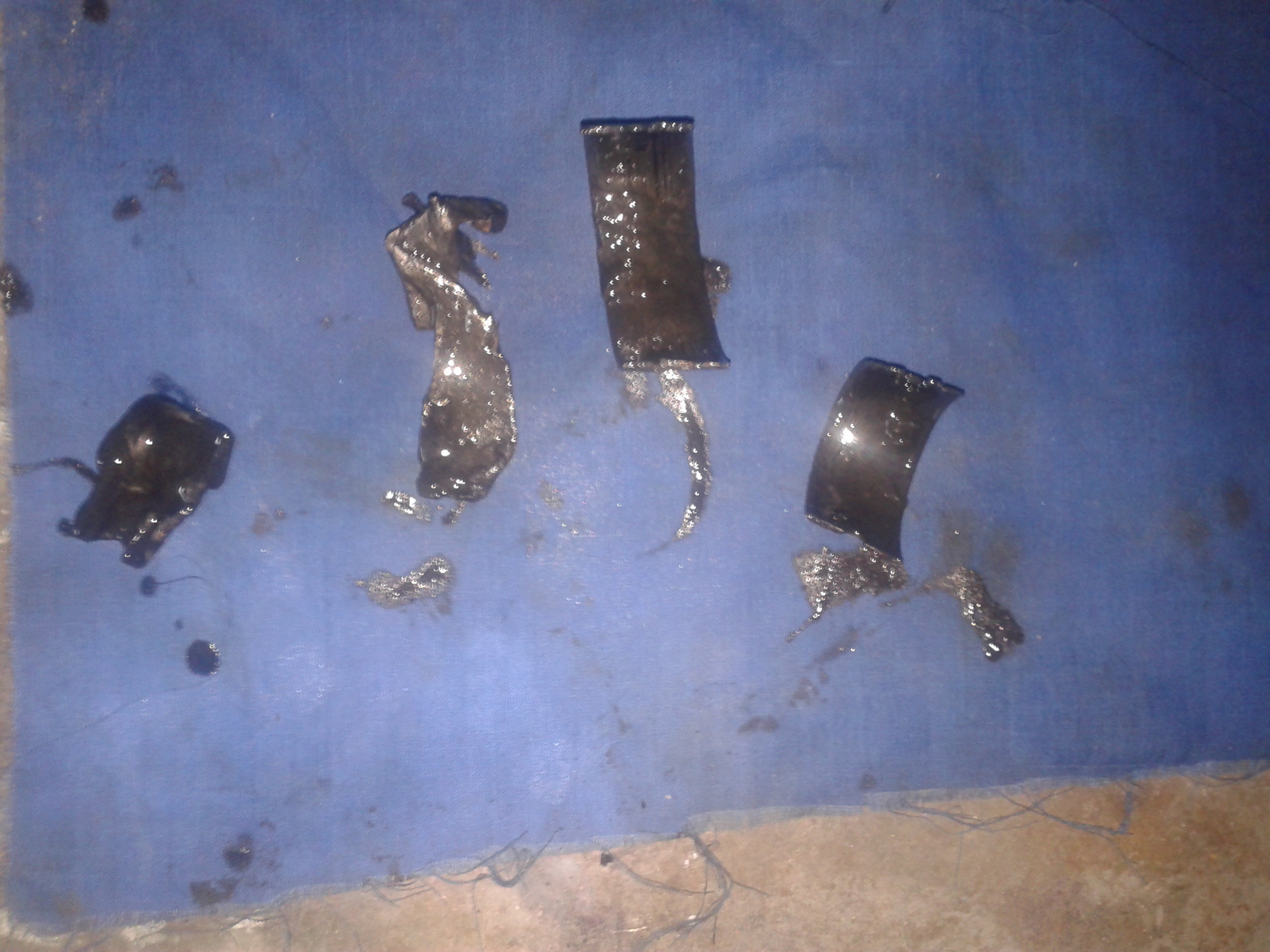

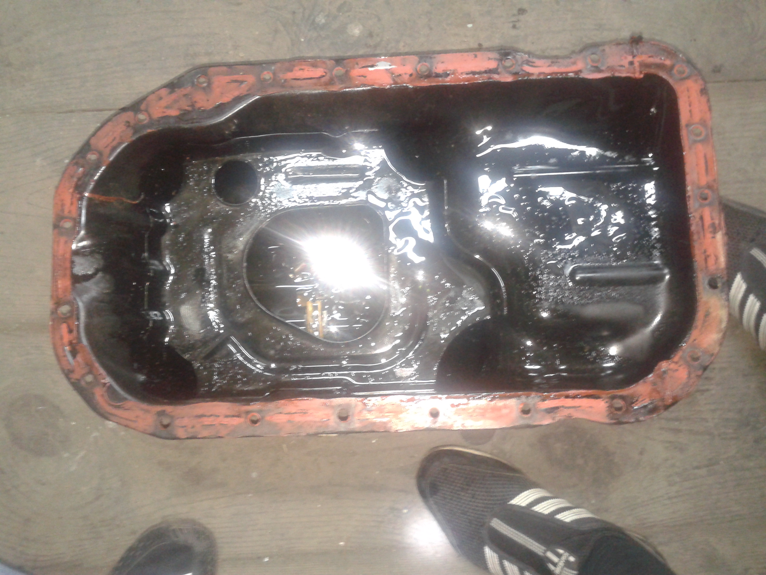

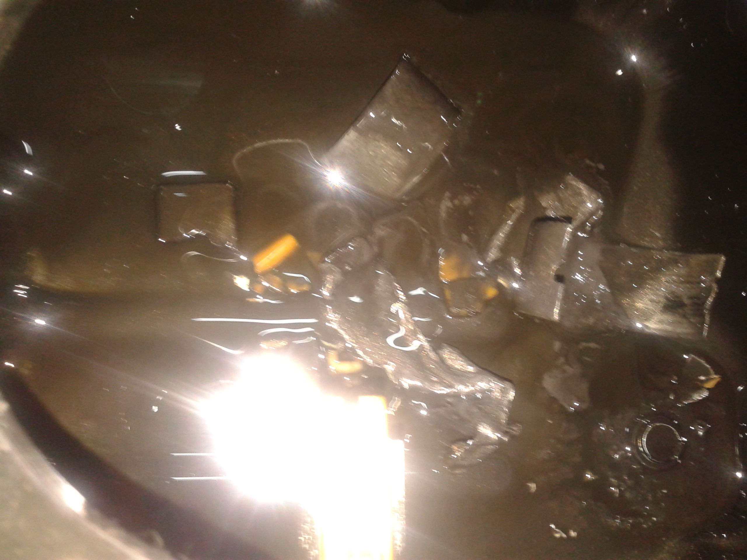

разобрался наконец!
сзади в баланс валах есть втулки,
по крайней мере у меня П3, 2002г.в., 4м41, 165л.с.
так вот их и разбило, пожевало и они все в поддоне,
с обоих валов, еще куча струганины от них же
кстати визуальных отличий с 4м40 я не нашел,
да и мне подсказали что эти двиги из семейства 4м4,
так что отличия именно в блоках нет
решил выкидывать валы и глушить масло подачу,
подскажите кто что знает!
у меня по схеме маслоподача после валов никуда дальше не идет!
на вакуумный насос вроде из головки масло идет :*SCRATCH*:
п.с. на видео кстати видно как валы шевеляться, а на фото что было в поддоне
втулки в поддоне
втулки в поддоне
втулки в поддоне
втулки в поддоне
втулки в поддоне
втулки в поддоне
крупным планом
крупным планом
куски втулок
куски втулок
куски втулок
куски втулок

Ну вот и разобрался! Молоток! Насчёт схожести, я тебе говорил что они родственники с 4М40. Если восстанавливать систему не собираешься то глуши и всё. Но я думаю, коль уже всё разобрал, то может лучше восстановить??? Но дело твоё!

Кто то до тебя погонял его без маслица......

Восстанавливать мне кажется нет смысла, втулку вытачивать надо и то не факт,
т.к. валы работали без втулок посадочные места не в лучшем виде,
так что оптимальнее всего заглушить,
вот только что и как???
