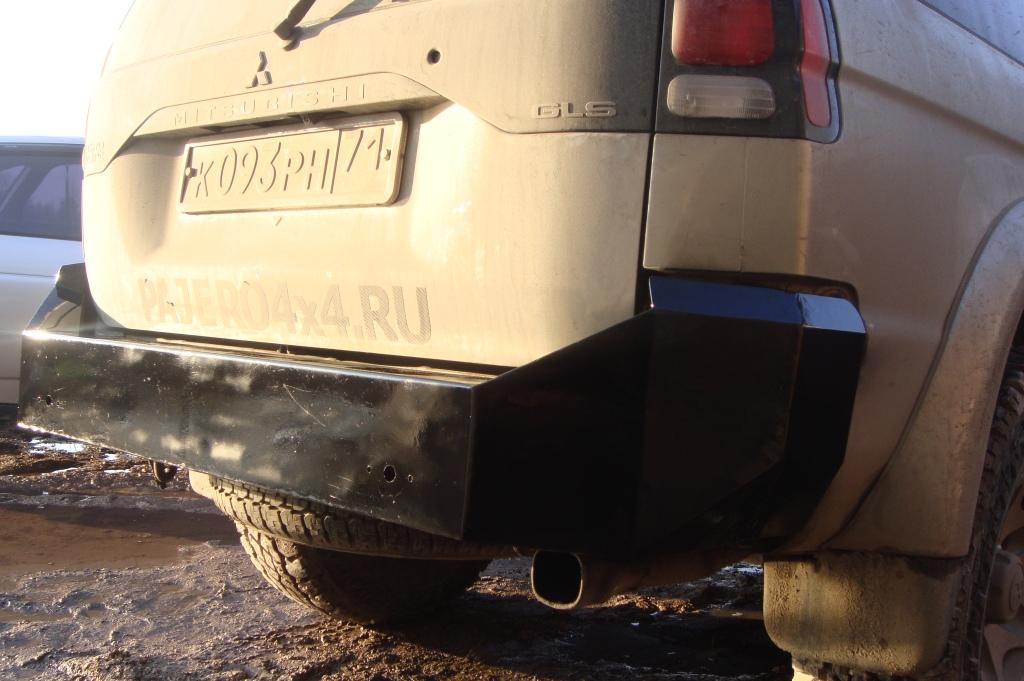

ЗЫ: кто-то фотку просил общего вида заднего бампера.
вставлю и туды-и сюды.

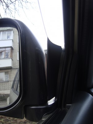

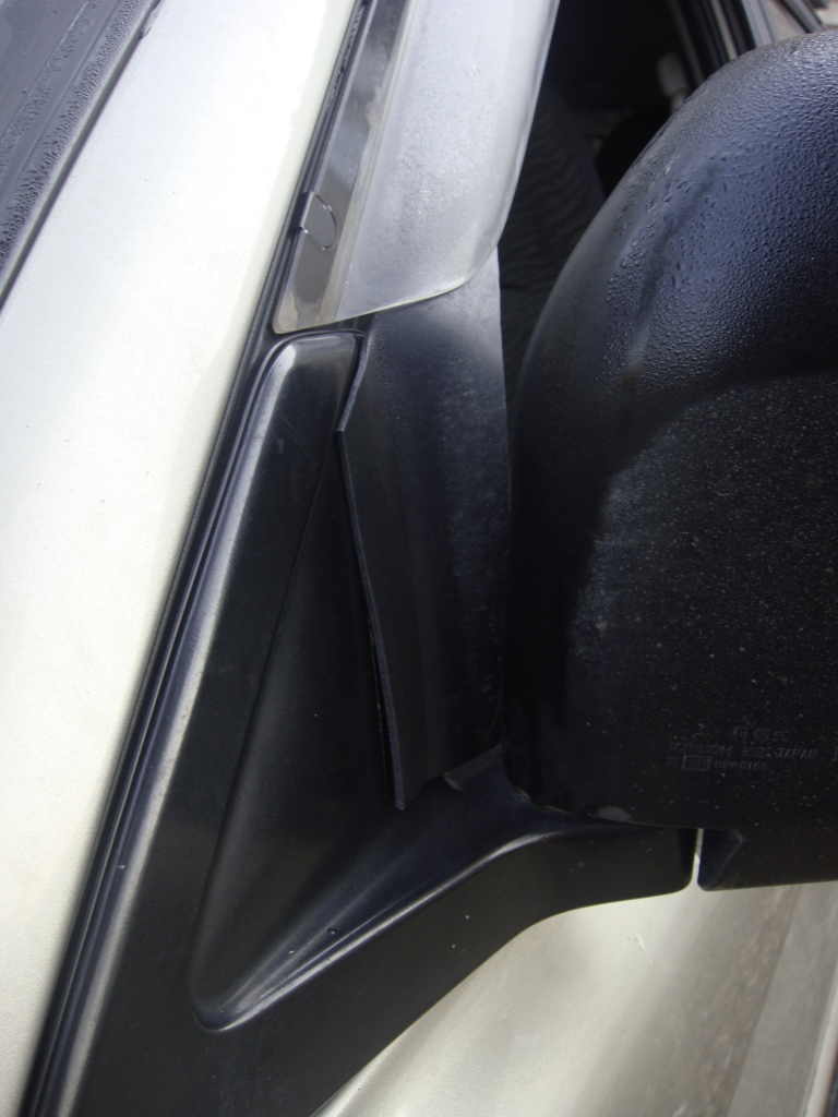

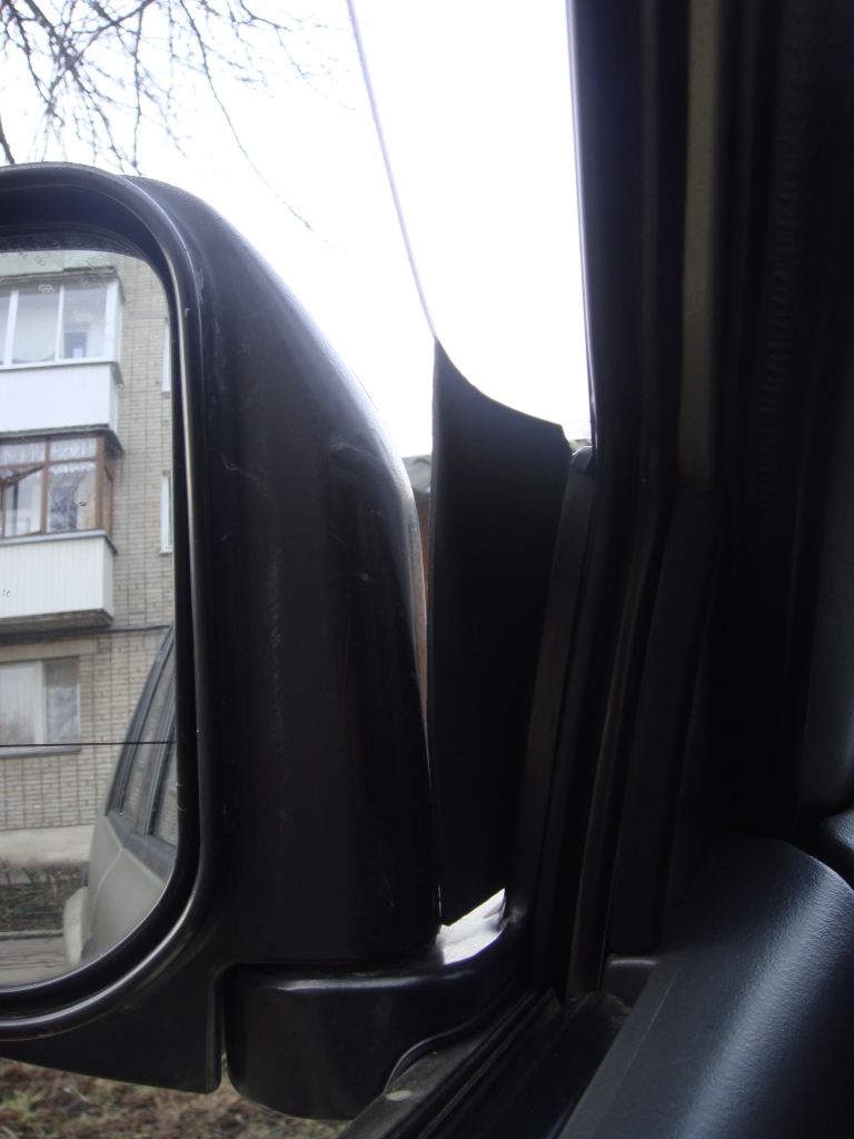

вот приделал удлиннитель фендера на вод. окно.
дождей и всякой гадости сильной пока не было,но по мокрой дороге катался-реально помогает. уголок стекла чистый,и на зеркале кала поменьше.

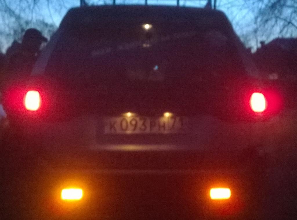

поставил в бампер повторители габаритов,включающиеся одной кнопкой с передними ПТФ,кажись ярковато....
притенЮ потом,красным лаком...
чето вроде на дневном свету они красные,в темноте рыжие какие-то....

так нееее!
не ПТФ-ами я их юзать буду!
ты ж вроде тему читал про "ПТФ одной кнопкой",или нет?
я перед и зад,сделал на одну кнопку,ту что раньше тока на зад была.
она и щелкает по-другому(логическая) и на щитке отображается.
вобщем удобная она,но народ начал ругаться-типа раздражает если едешь сзади.
я хочу перед оставить нормальными ПТФами,а зад просто лёгоньким светом,повторители габаритов.
нафиг задние ,мощные ПТФы не нужны.

asferrum писал(а):калитку-фтопку!
именно такое расположение запаски в Спорте и нравится!
пару недель назад снимал-ставил запаску,ноу проблем! всё работает как часики.
а чертежей нету...
всё "на глазок"!
Юрец-молодец! :*THUMBS UP*: ::-D:
Расскажу я сказку про "нижнюю" запаску.
/чёт я стихами заговорил/ :*SCRATCH*:
Подбери узкую покрышку, сделай типа "докатки".
У мну товарищ на крузере запаску толстой веткой проткнул, и висела она ниже бампера, как якорь.
А он рыбак заядлый. И прицеп с лодкой возит.
Подобрал он узкую покрышку и немного лебёдку запаски переставил.
Теперь лепота. :O:-):
Сзади на машину смотришь - запаску не видать.
А у тебя видно
Белый трёхдверный араб 1993 г.в. GLS, 6G72, 12 valve, МКПП, SS, rear diff-lock.
