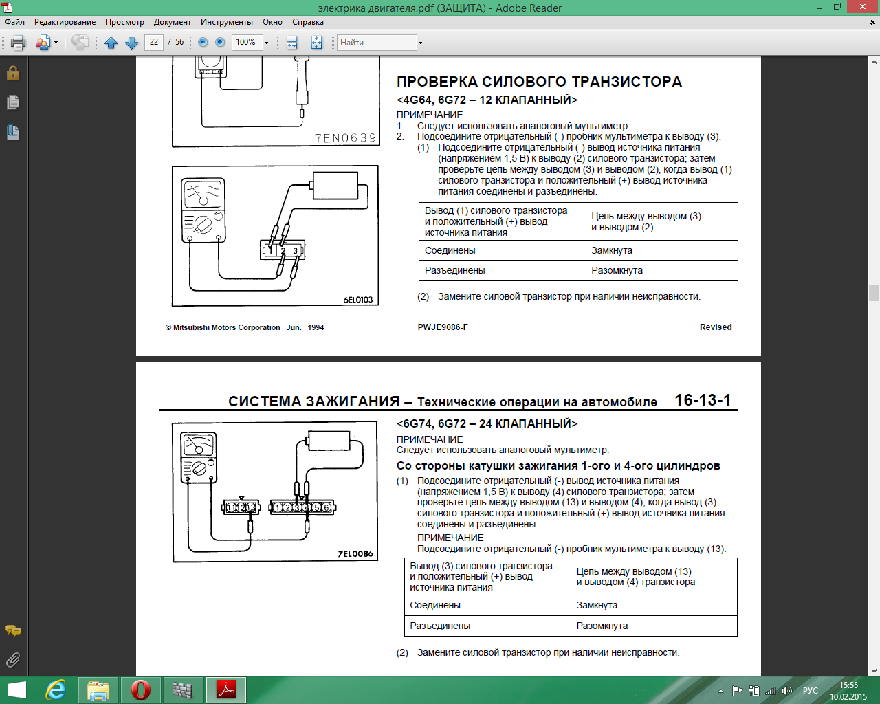

У меня в штатном месте коммутаторы дохли как мухи, еле успевал менять. Но так как продаю бу запчасти доноров хватало, потом плюнул на это дела. купил пластину охлаждения коммутатора от Таза алюминиевая с ребрами охлаждения и на неё приспособил коммутатор, и прикрепил его на стрипы сверху ВК и проводов, подальше от катушек, пока все ровно.... Возможно коммутаторы дохли из-за того что на газе езжу и может температурный режим от нагрузки не нравился, вообщем не понятно.MAKSIMYS писал(а):Обновлю информацию немного! Вообщем спустя время. Опять таки словил эту злую 0300!!! Задолбала чес слово! Вместе с ней вылезала 0173, 0306, 0305. Вообщем заменил свечи. Ошибки остались. Помыл форсы. И до сих пор она висит зараза. Сейчас эта 0300 скидывается через сканер, но вскоре появляется. Вместе со всем этим заводится плохо. Раза с третьего.

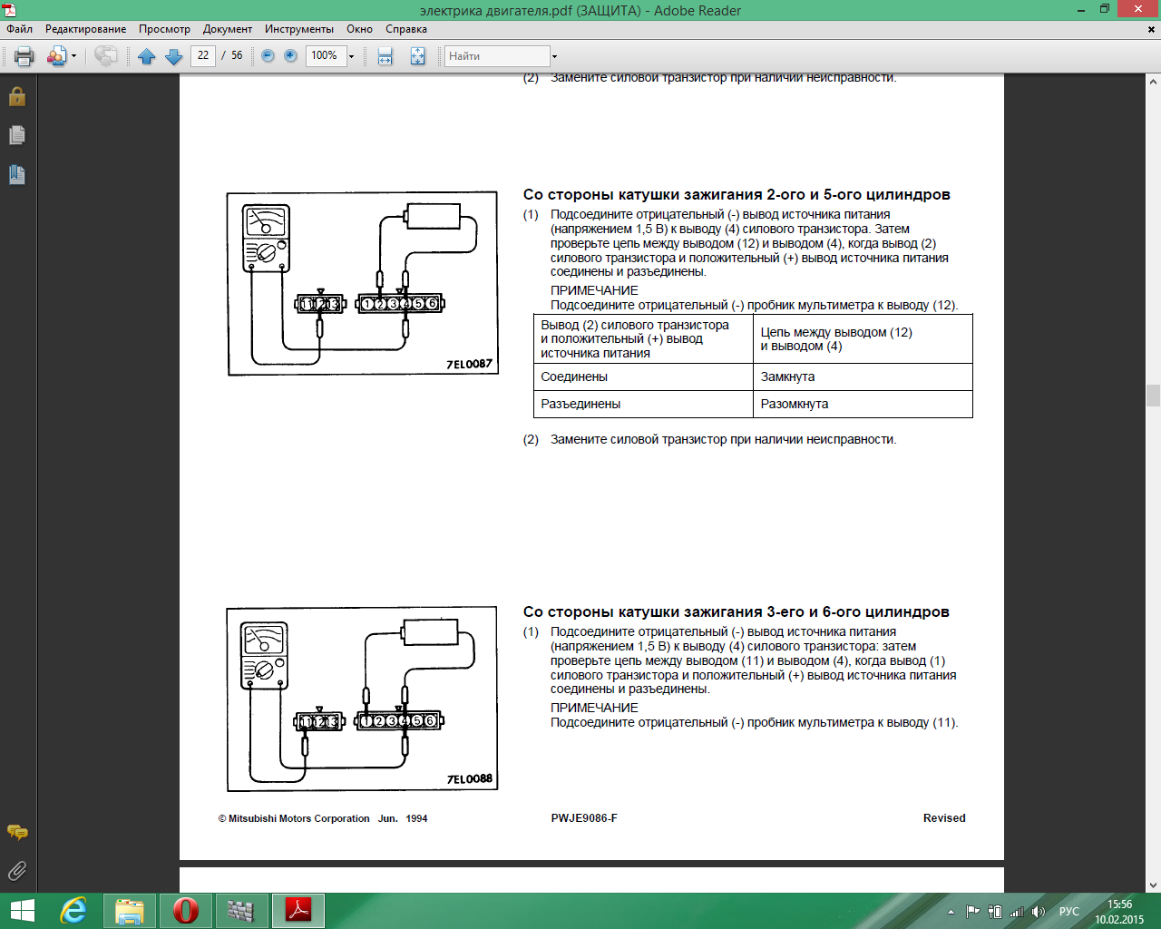

Обнаружил, что 2 фишки из 3-х на катушках обломаны. Но не болтаются. На всякий случай зафиксировал подручными средствами. Попробовал ещё раз запустить двигатель. Ничего не поменялось. Обломаные фишки не при чём.
