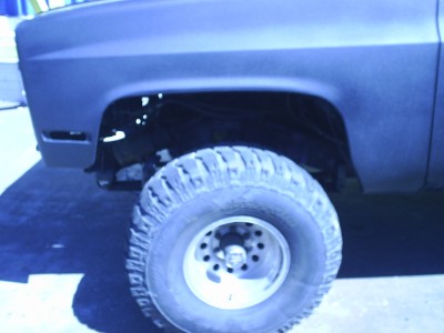

Денис,вот ,дырка 2.3
Вроде не блестит....
Это 2 слоя....
Думаю с 2.5 вообще супер будет.
( в Ю-половском дюза 4.0)
ЗЫ кузов без регулятора давления не крась- будут пятна( на фотке видны 2 шт)
Это 2 слоя....

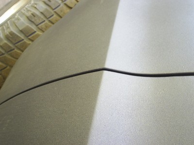

Приветствую всех. Тема Раптора интересна мне потому-что сам ее изучал в прошлом году и хочу поделится частью информации в следствии которой я отказался от него. Чисто по последнему вопросу, посмотрите фото, что будет при ударе детали покрытой Раптором.
Он ломается даже при плюсовой температуре.

Ну в целом, я при выборе Защитного покрытия хотел-бы максимальной практичности и минимальных затрат на востановление. Без крайности конечно в этом вопросе, при желании можно все сломать... Если только для отличия от других глянцевых авто, то сойдет конечно. Кстати, и при нагреве данное покрытие становится мягче, что не есть гуд в летнее время и темные цвета.

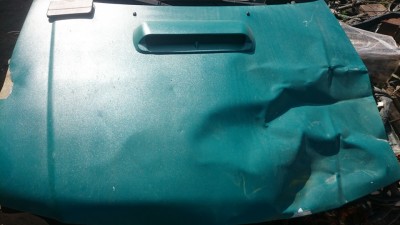

Дык по фотке ,последнее,что волнует это трещины в рапторе))))Сергей75 писал(а):....Чисто по последнему вопросу, посмотрите фото, что будет при ударе детали покрытой Раптором.
То что капот на помойку не смущает? Или в Челябе подобное выстукивают?

Основной недостаток в том, что откалывается и трескается, слабая адгезия с поверхностью нанесения, повторю - это просто моё мнение. В живую видел и лично разговаривал с мастерами, занимающихся нанесением покрытия Раптор и Lin-X. Править или выкидывать -это решение хозяина и умение мастера.

При таких повреждениях ,дешевле б\у капот,чем править.Сергей75 писал(а): Править или выкидывать -это решение хозяина и умение мастера.
Не жестянщик ни разу,но ,типа-в-теме :
по ровному капоту выставляются крылья и телевизор,а если делать наоборот ,то получится кривомордый мутант

Какое умение мастера???? Такой капот можно или нужо делать только если он единственный в мире остался все остальное чушьМШУ писал(а):При таких повреждениях ,дешевле б\у капот,чем править.Сергей75 писал(а): Править или выкидывать -это решение хозяина и умение мастера.

А может ворос в руках? И соблюдении технологииСергей75 писал(а):Основной недостаток в том, что откалывается и трескается, слабая адгезия с поверхностью нанесения, повторю - это просто моё мнение. В живую видел и лично разговаривал с мастерами, занимающихся нанесением покрытия Раптор и Lin-X.
