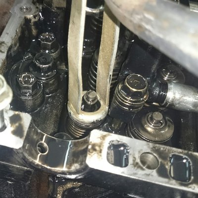

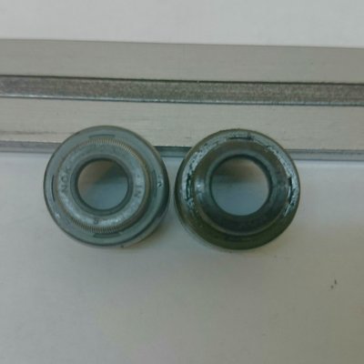

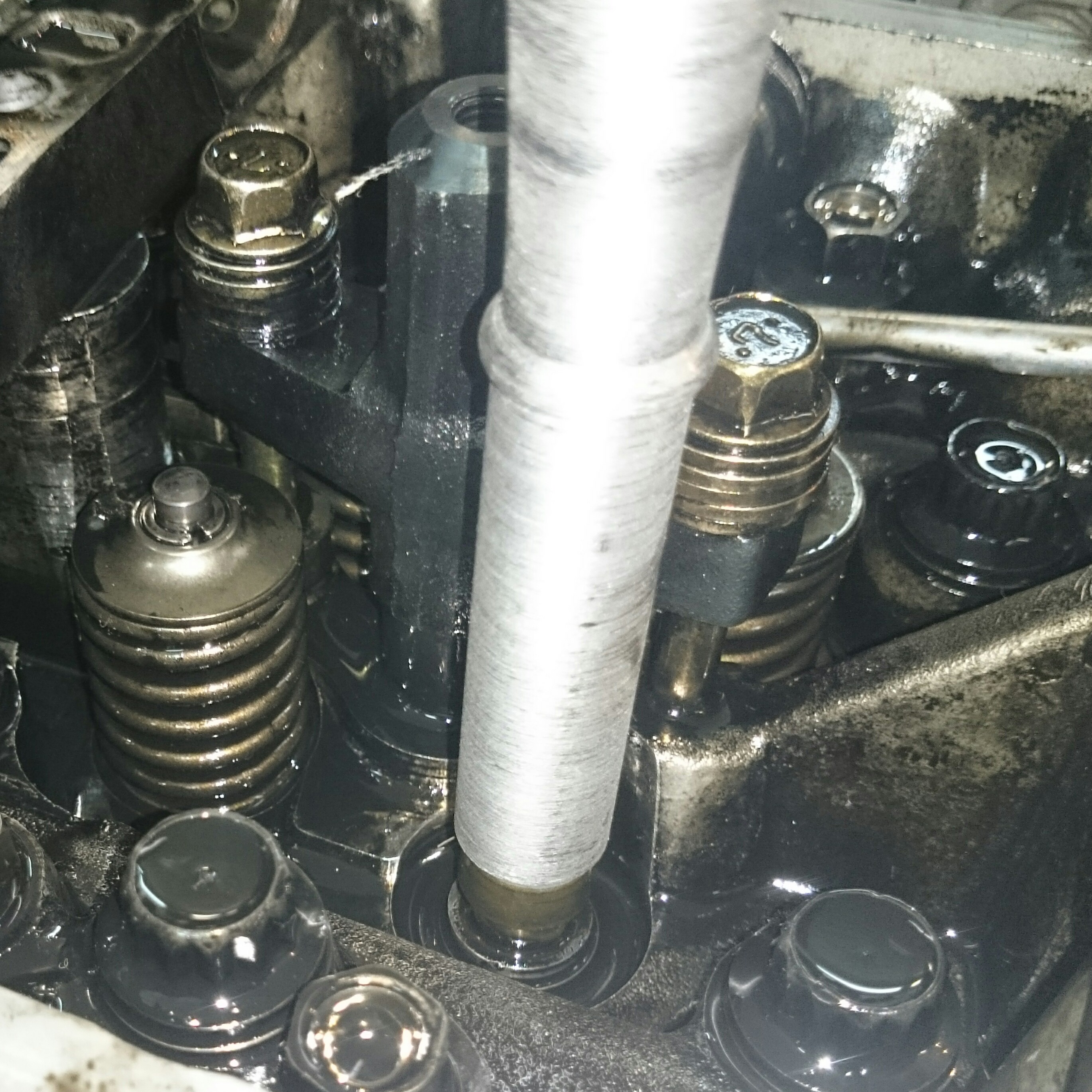

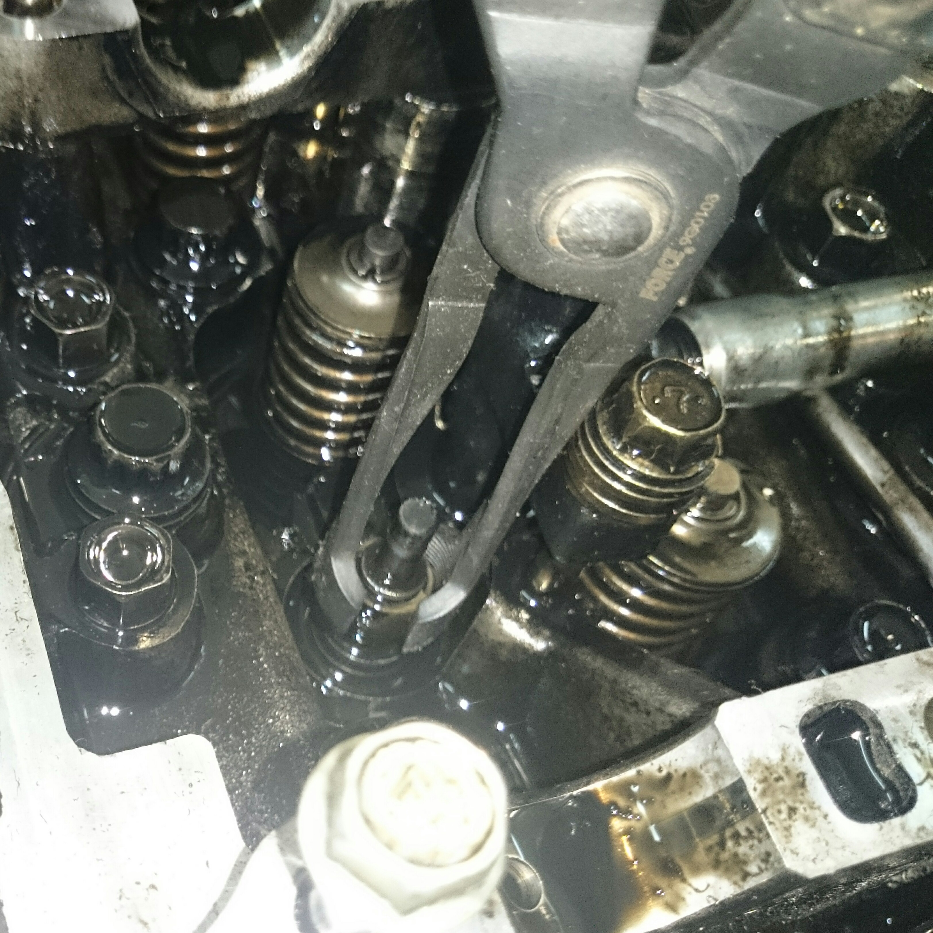

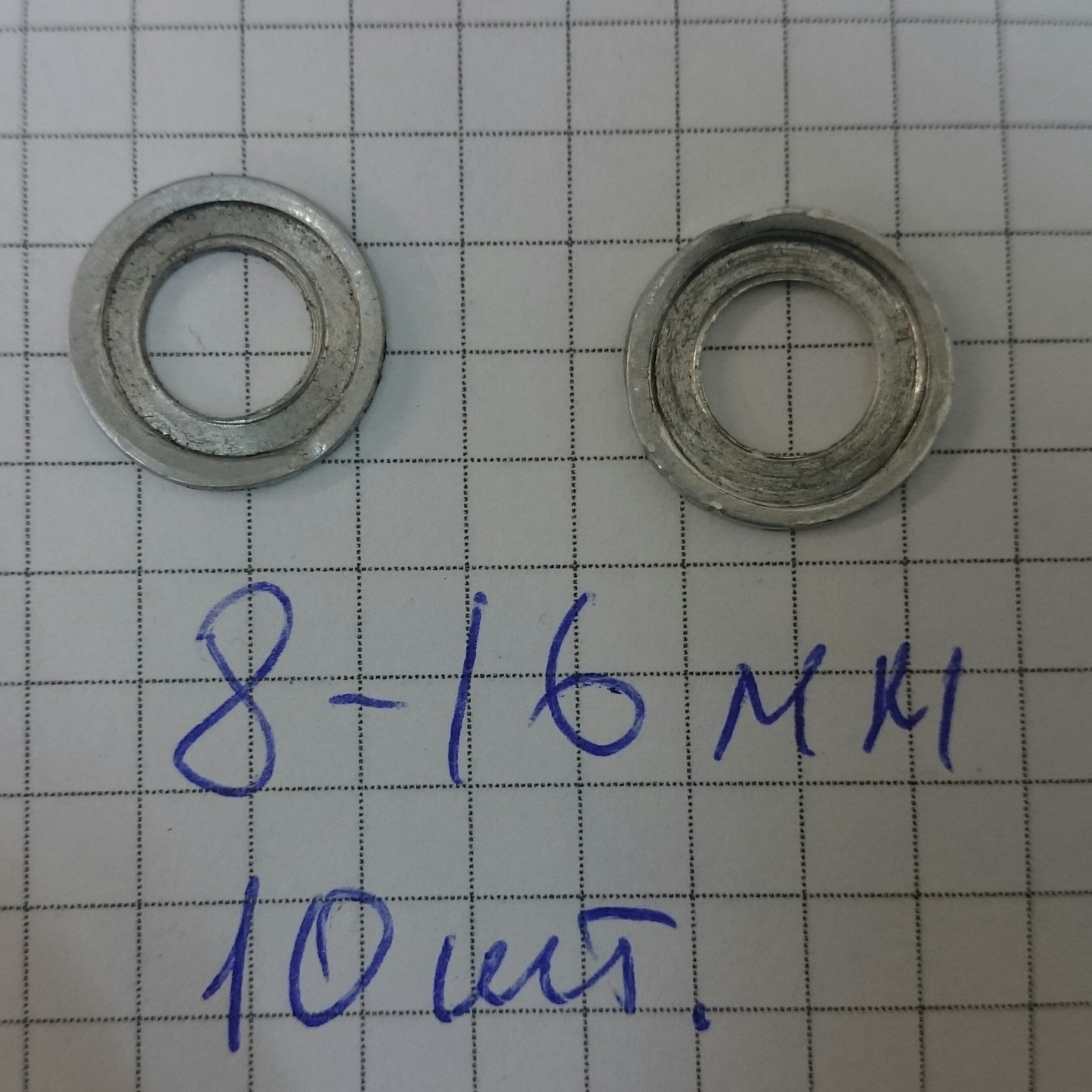

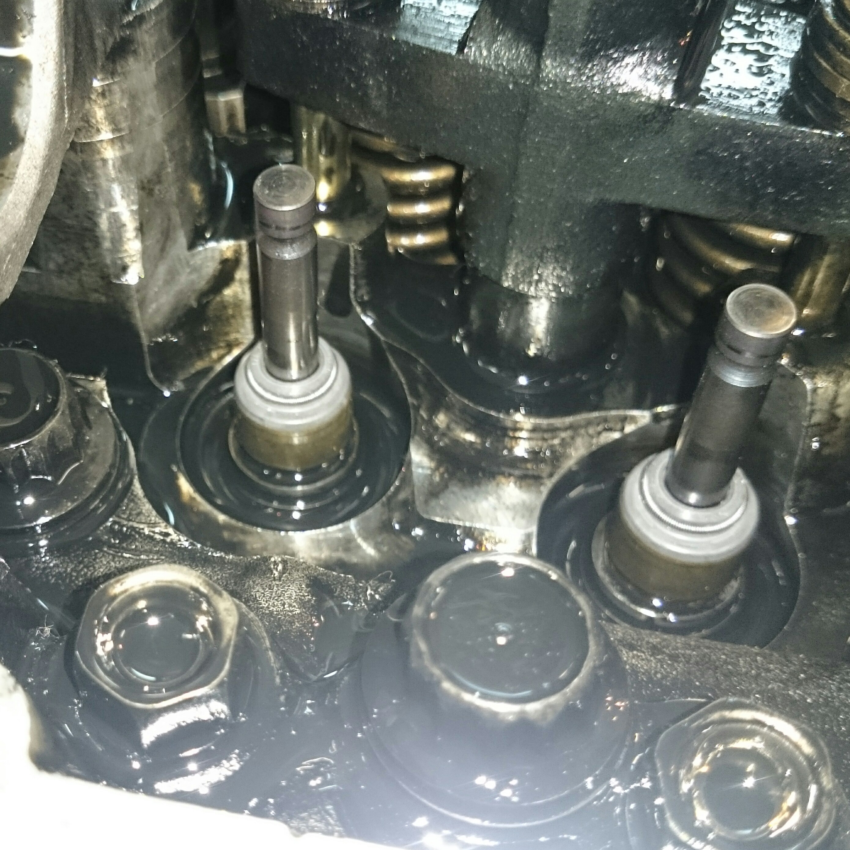

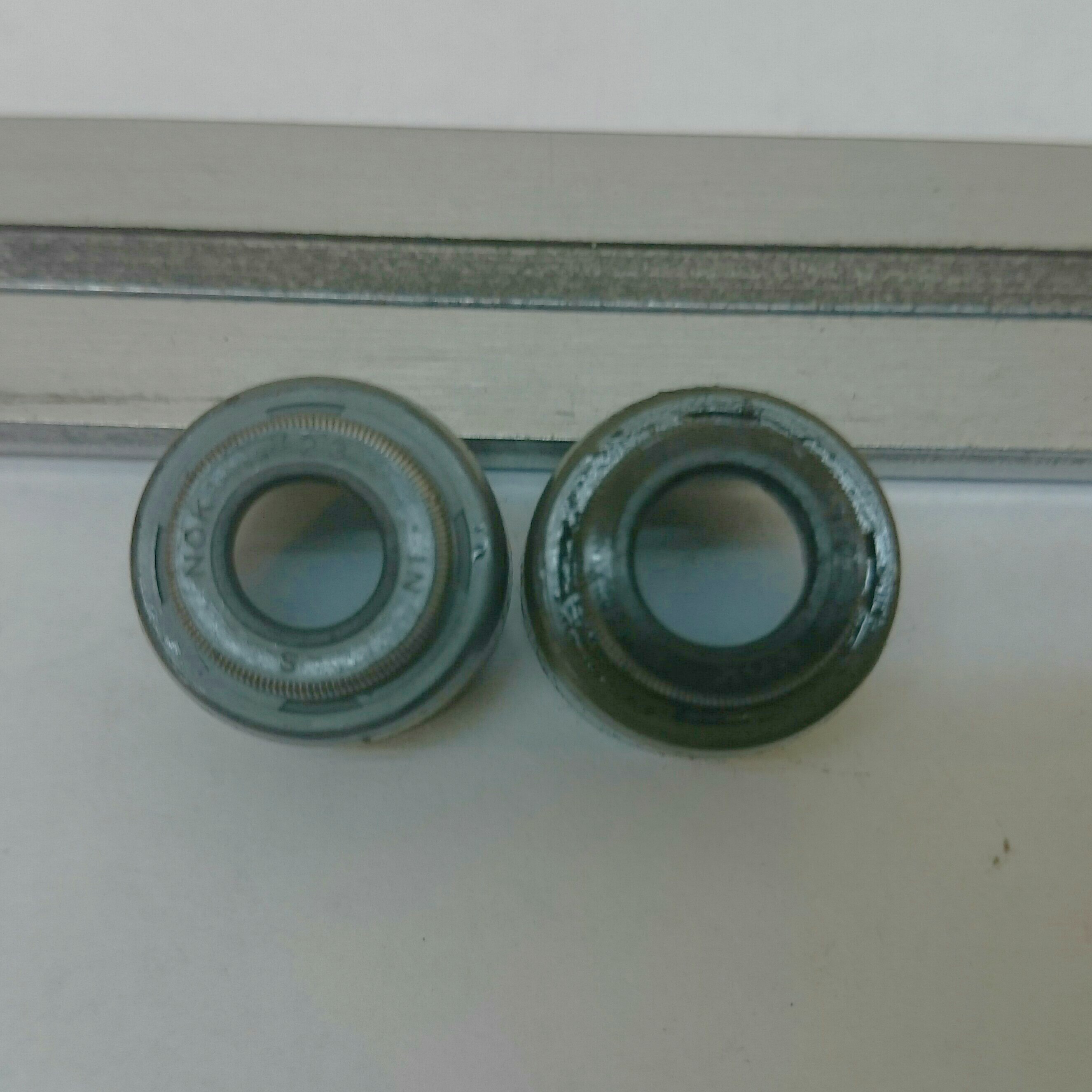

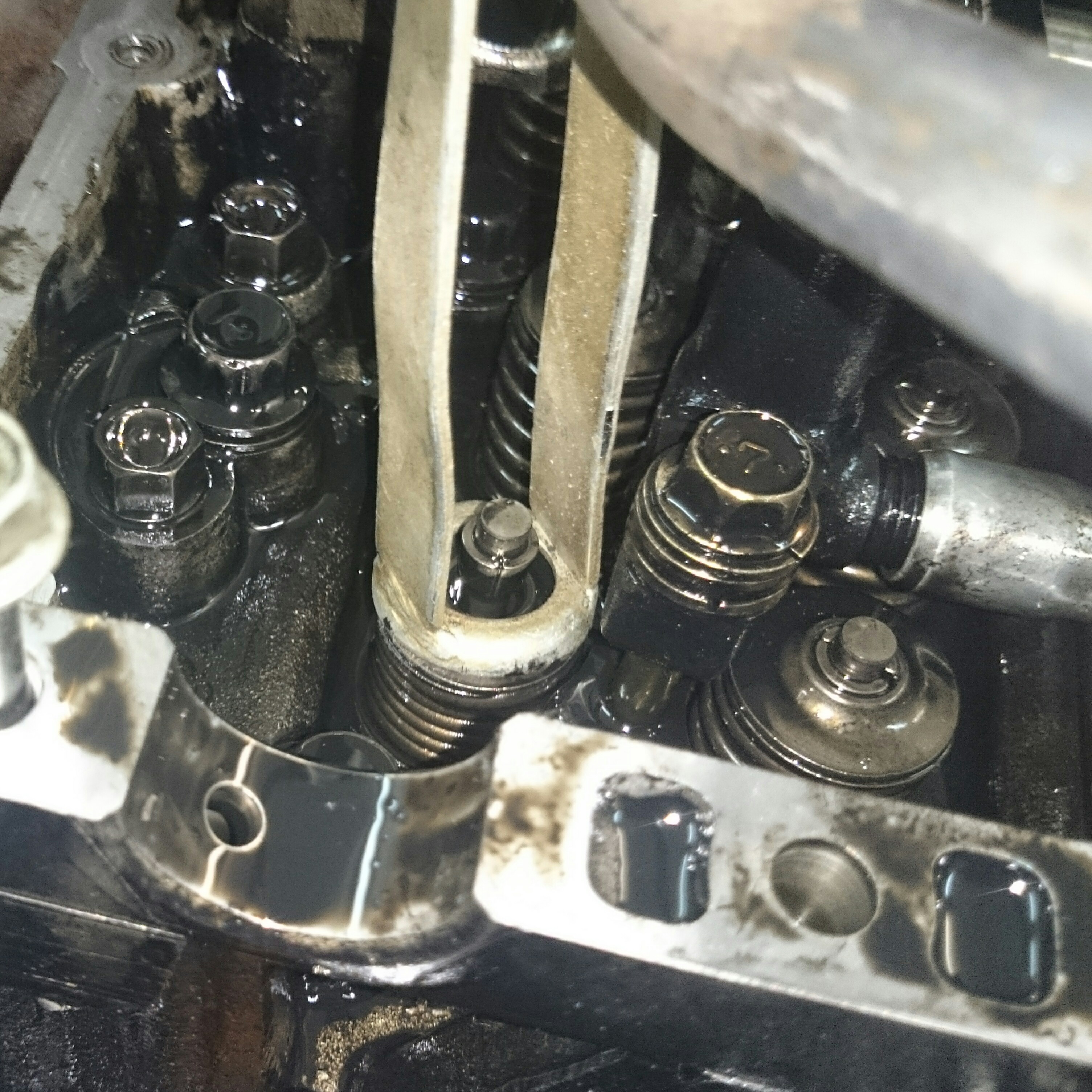

Вот и добрался до замены, были заказаны маслоотражатели Кортеко пришли NOK :) и три сухаря клапана на всякий случай, улетают когда срывается Рассухариватель (можно и тарелку на пружину одну). Понадобится :Маслоотражатели, сухарь клапана, прокладка клапанной крышки, резинки под болты клапанной крышки, успокоитель цепи верхний, 10 шайб медная 8 на 14-16 мм (любой магазин грузовиков),4 шайбы под форсунки. Из приспособ :рассухариватель 2108 или 2101 (2101будет поудобнее, подъём ручки выше и шайба больше, соответственно сухарить удобнее,и мата меньше, без снятия форсунок не прокатит ) ,съемник маслоотражателей (обязательно.... Если пытатся поднять маслоотражатели отвёрткой вот здесь можно сломать направляющию клапана она из чугуна, да и сидят они крепко хоть и крутятся хорошо, на направляющей сделана проточка вот она и держит их). Оправка для установки маслоотражателей (токарь). Ставим вмт, разбираем и меняем, порядок 1-4 так как поршня вверху, делаем пол оборота колена 180 град, приступаем к 3-2. Возвращаем обратно коленвал в вмт (ВНИМАНИЕ..В ОБРАТНОМ НАПАВЛЕНИИ) а то будет сбит тнвд по метке (попал на это)Скинул цепь и сделал оборот колена на 360 догнав метку тнвд . Собираем всё обратно. Форсунки снимать для удобства замены, шайбы под них в грузовом не купить (вроде под конус) поэтому снимать не стал а гемор из-за них ещё тот, пришлось другой рассухариватель делать,на обратку шайбы отжечь на горелке (станут мягкие) по установке старых можно получить дт в масло. Зазор на клапанах сделал 0.15 вкруг, не поджимая пусть прихлопаются, звезду с распреда можно снять одну (впуск)резьба ЛЕВАЯ. Метки на валах,приливчик (пирамидка) перед вторым кулачком. Перед тем как снять звезду с вала, снять натяжитель придавливая его башмаком, старый выпал по частям, (постукивала цепочка на холодную пока маслом не продавит) . При ослаблении трубок обратки дт сразу пойдёт обратно в бак, чрез прозрачные видно и итог пустой насос , перед этим лучше вставить в шланаг обратки в районе штатного фильтра болт.На фото есть кометы
Метки валов
Метки валов

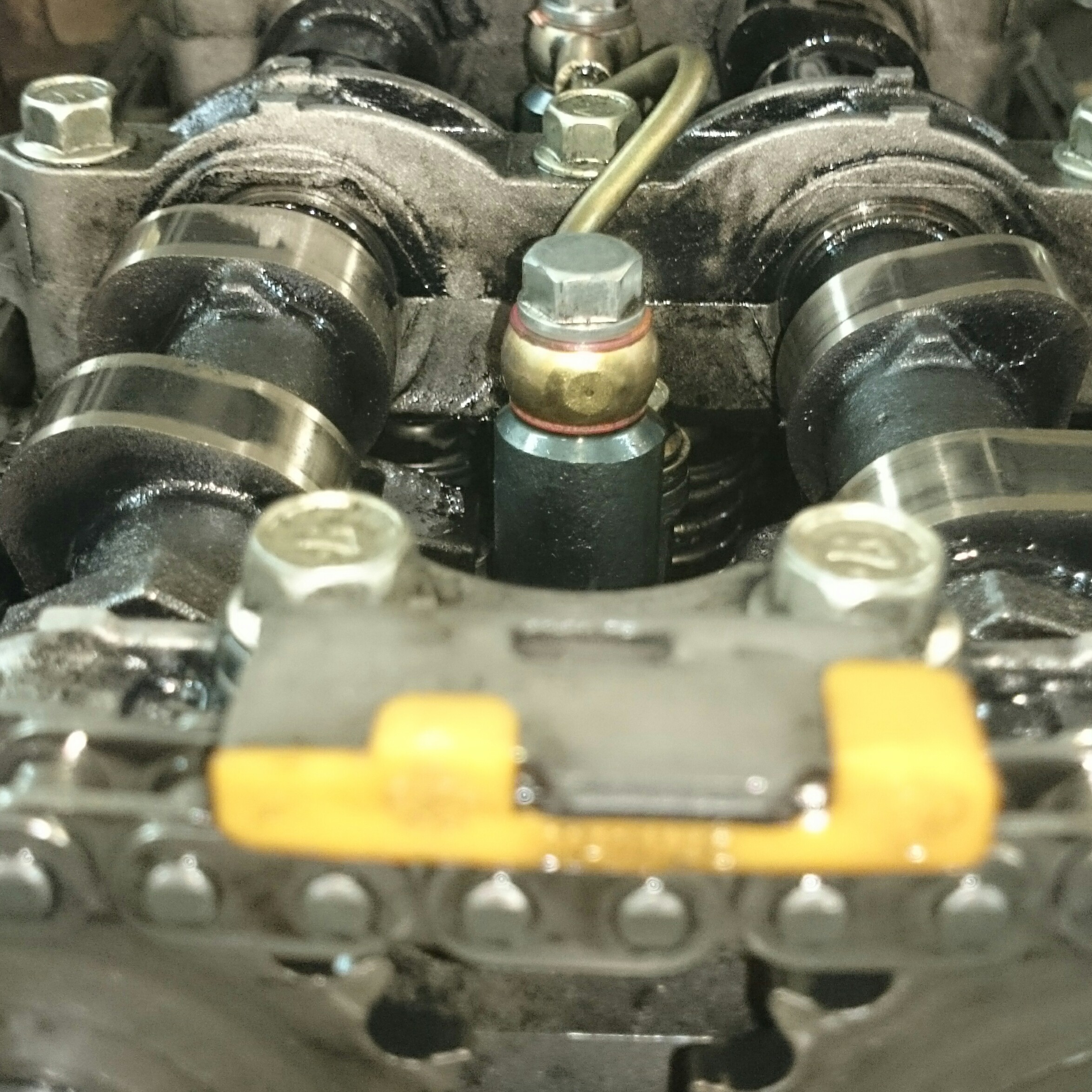

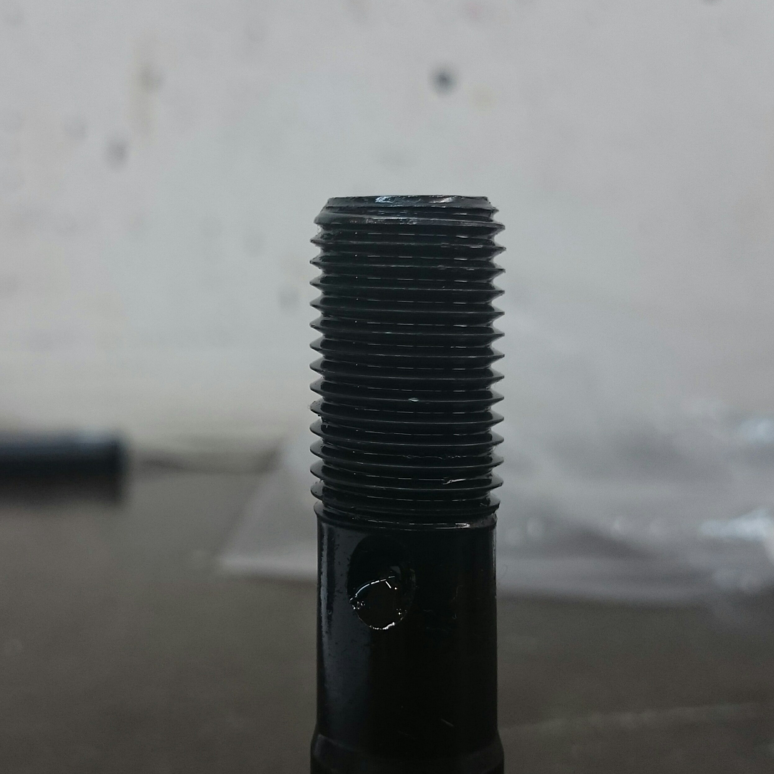

Шайбы один раз прожаты, обратка -гбц (почему не медь хз?)открутился штуцер легко могло и погнать дт в масло

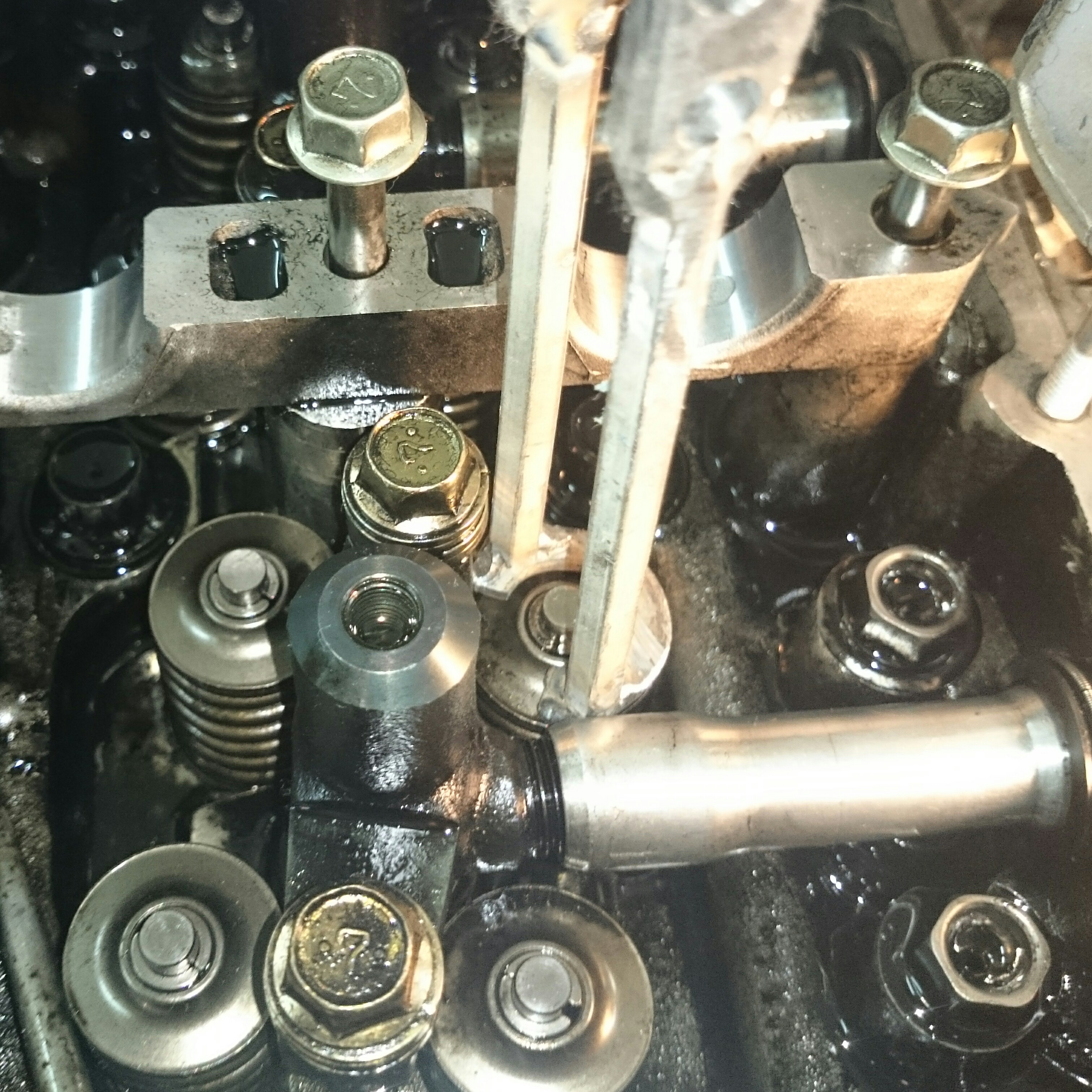

Извращение из-за отсутствия шайб на форсы,благо ГБЦ усеяна резьбой с любого угла можно зацепить приспособу

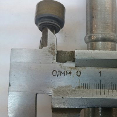

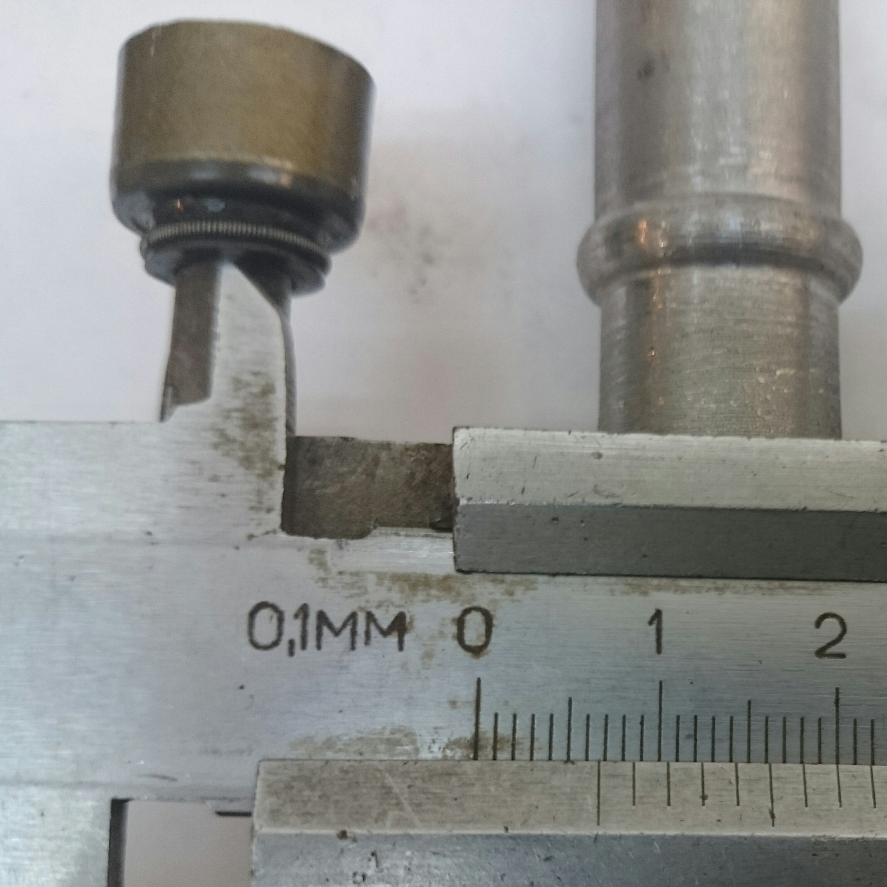

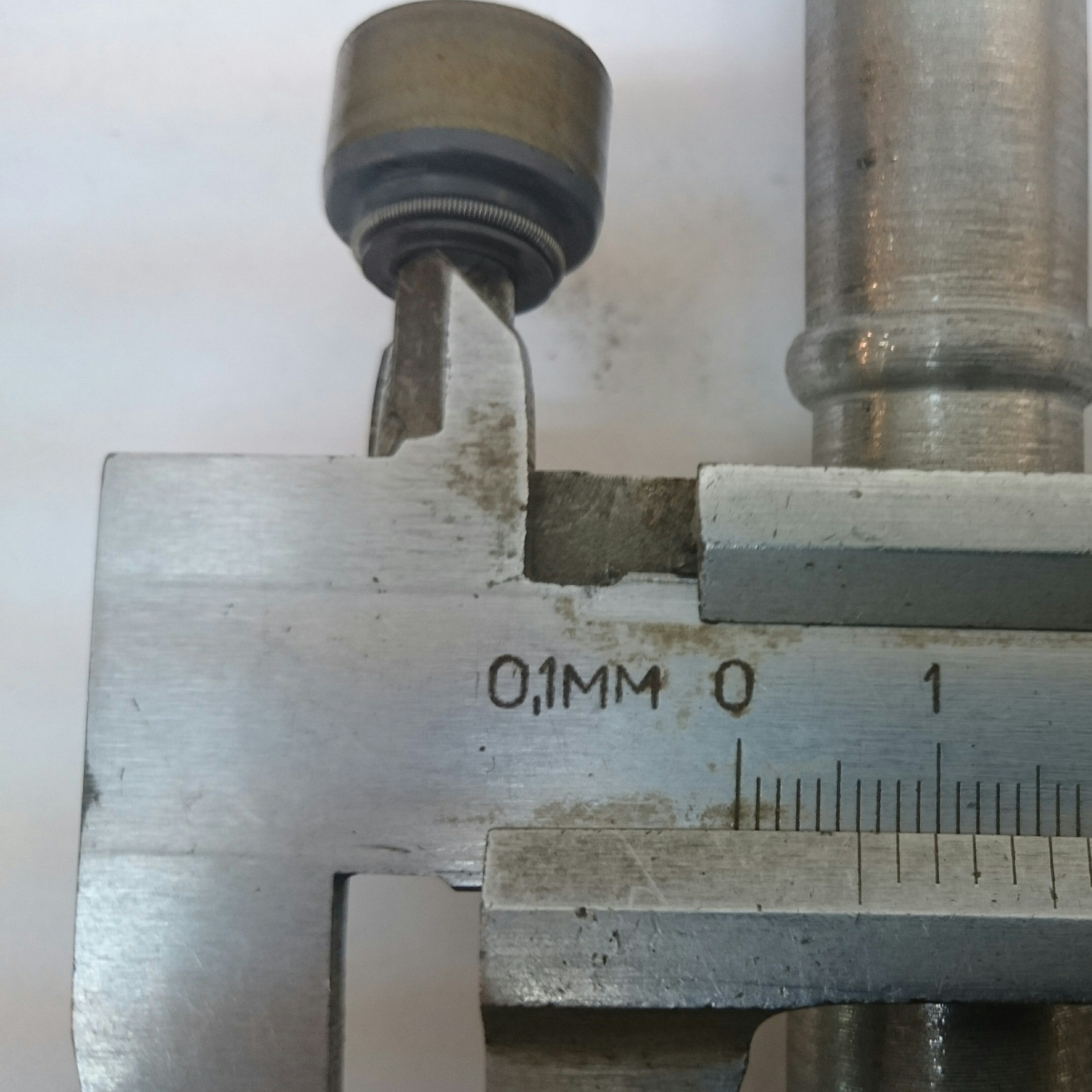

По паре соток можно скинуть, ножка клапана 6.6(стояли тож NOK,клапан уже не держали (без пружины)

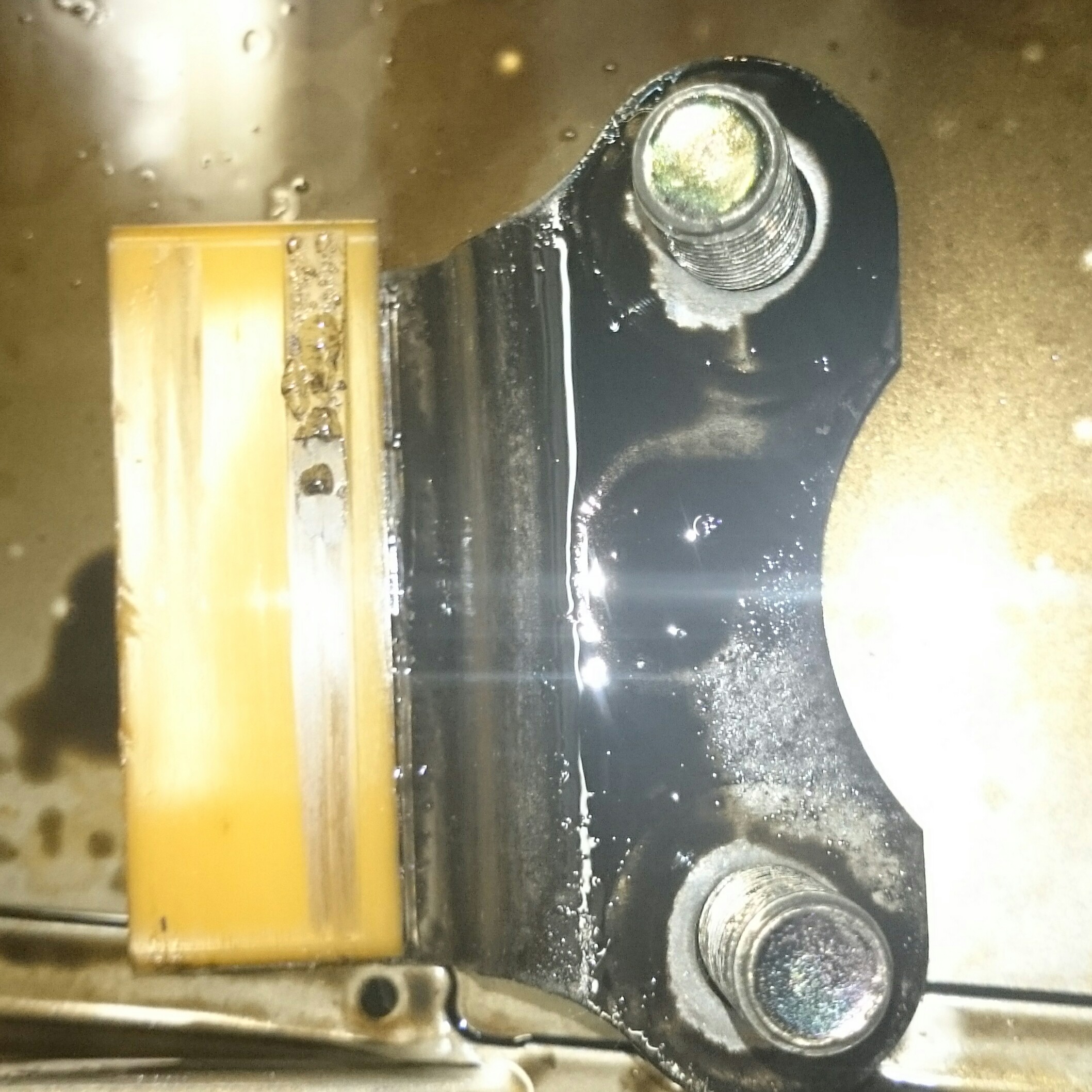

Виновник обрыва цепи

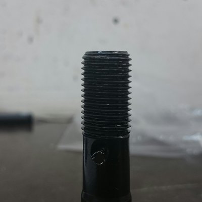

Потом замер оправки на маслоотражатели сделаю

штангель от дедушки достался ? :)

У меня 2 подобных штангеля волосатого года, один на 150 второй 300, и в их точности меньше приходится сомневаться, чем в современных цифровых

штангель с точностью деления 0,1 всегда уступит штангелю 0,02
цифровой периодически перепроверяю микрометром- не врёт, с точностью "до сотки" кажет, прикинь :*VICTORY*:

и да, если речь идёт за точные измерения- без микрометра прям вообще не обойтись :)

это восстановленный ротор, целью измерений было оценить цилиндричность и овальность (замер по 5-ти "точкам")
ежУ (подкованному технически) понятно, что даже микрометр не обеспечит точности "до тысячной" :)
