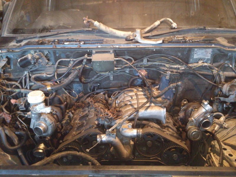

Чего уж мелочиться, сразу вот такой и ставь мотор от GTO, проект завершенный, на втором пыже реализован. 280 коников с 3 литров объема снимается.

moonbeast писал(а):Чего уж мелочиться, сразу вот такой и ставь мотор от GTO, проект завершенный, на втором пыже реализован. 280 коников с 3 литров объема снимается.
ну это видимо с GT300. твин турбо, :) мотор из той же линейки :) у мну такой же ток бэз турбин ::-D:

onoff писал(а):и как на нем техосмотр проходить?
А в чем проблема?! Номер блока тот же самый, тормоза на том пыже 4-х поршневые с того же GTO, блок управления двигателем опять же с Mitsubishi правда потроха трансмиссии от Toyota, ну и в данный момент времени хозяин пытается установить 6 скоростной aisin a760 вместо родной трансмиссии, судя по фотографиям дело осталось за электрикой, механику он победил.

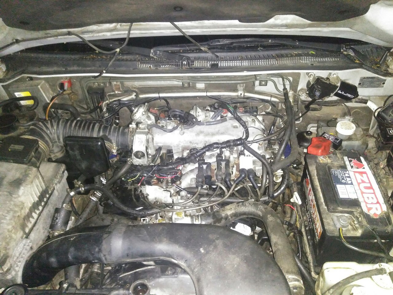

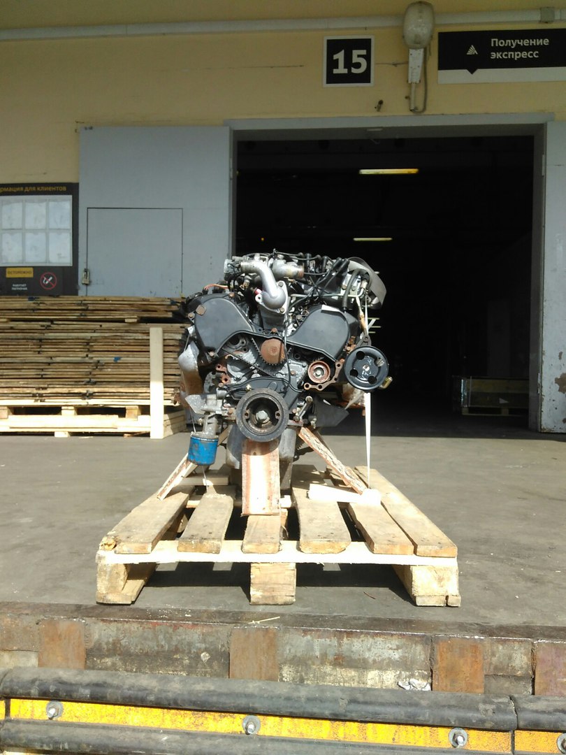

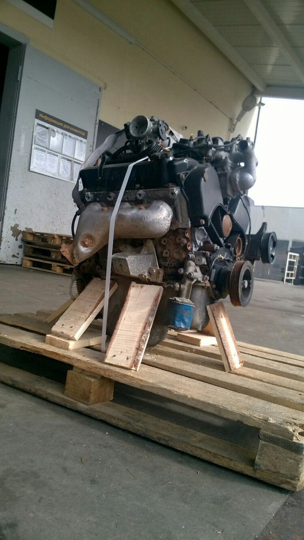

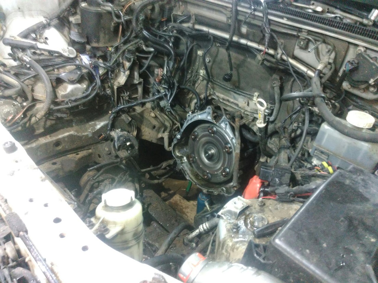

поставил от праворукого п3 коротыша 3 литровый. компрессия в каждом 12. валит круче чем тот у меня был 3.5 . да не чего,кроме штанов. укоротить пришлось,в месте где соеденяются. и одна фишка не встала на круиз. а так все. как домой. а блин забыл. коллектор впуск. пришлось сверлить. т.к с того мотора не подходит 74го. он шире и длиньше.

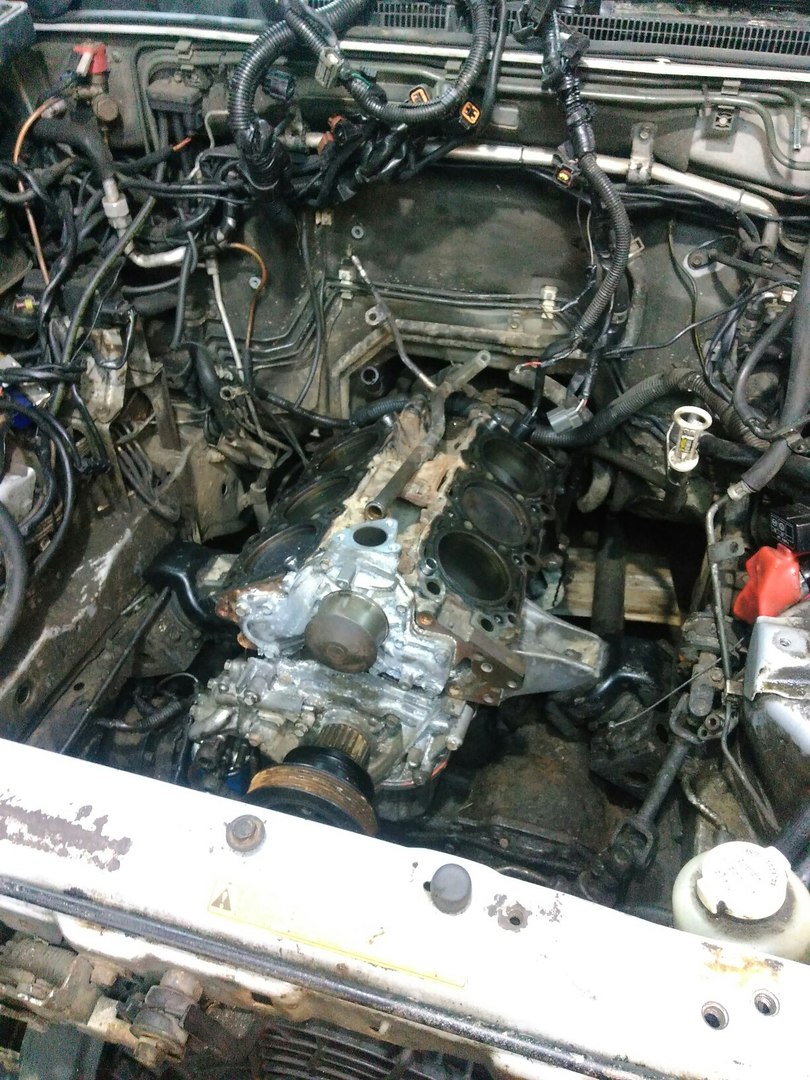

кому кстати нужны остатки от 74го. есть головы блок маховик под расточку коллектора-впуск поршни сдал на металл ::-D: на пивас хоть. . маховик. форсунки. шатуны. катушки.

сегодня замерил расход газа на новом моторе. В бодром режиме и по пробкам. на 110миль -170км 30литров газа по 16 рублей. так что на 100км выходит около 16-17. а по трассе значить вообще в 14 можно уложится.
