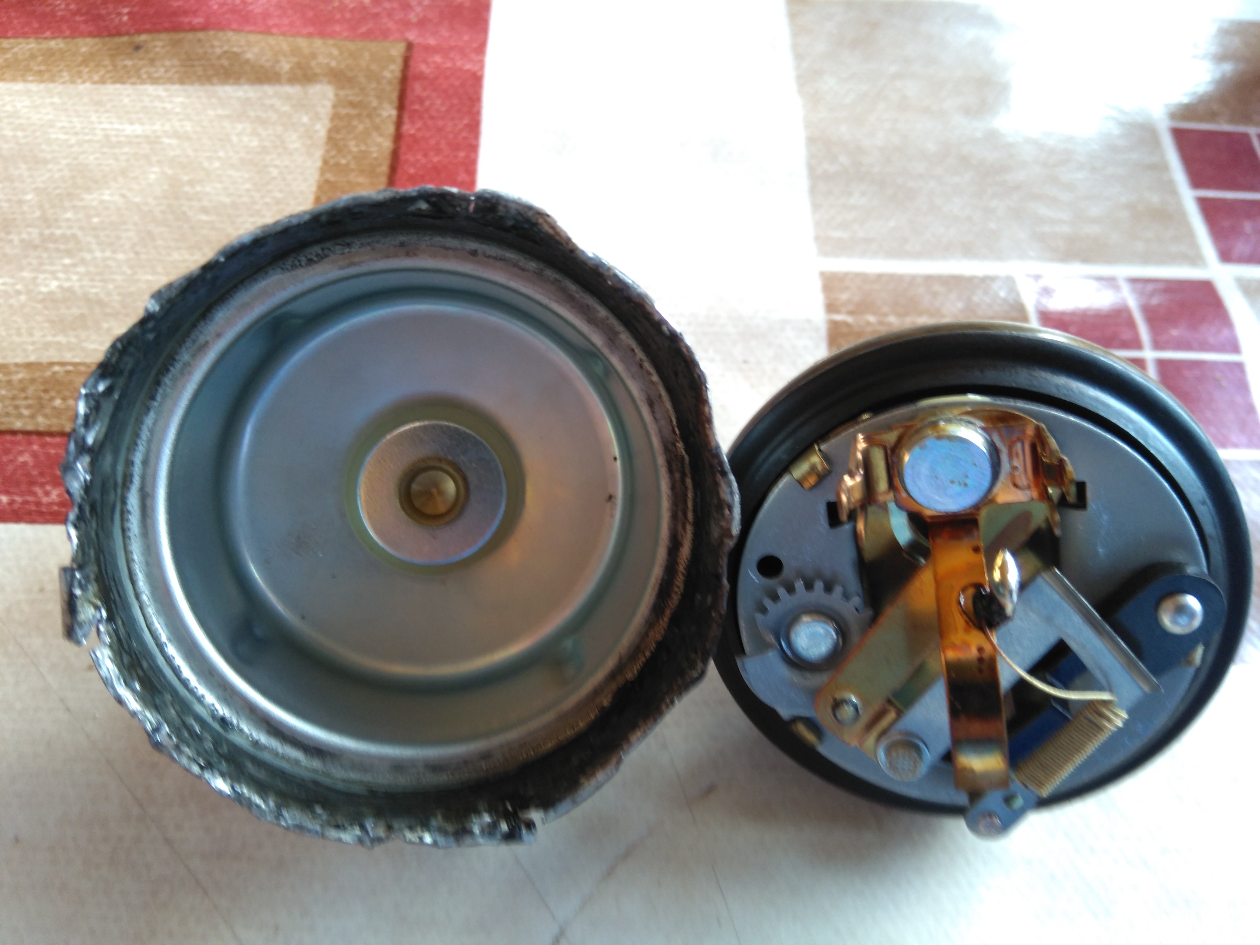

Вот что внутри оригинального датчика.
Как можно видеть - это действительно датчик импульсного типа.
Не знаю, откуда у вас цены по 6000, я позавчера купил за 1700 руб MD092660.

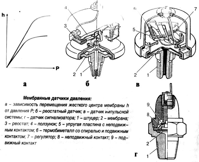

Во, блин...
Натыкался раньше на сообщения, что дескать датчик импульсный, но в инете в основном фотки разобранных уазовских, а там резистивные явно.
Но вот наткнулся на одном ресурсе http://avtolektron.ru/priboryi/datchik- ... her=mobile
Есть и такие, и такие по принципу действия на белом свете:
Оказывается там довольно приличный ток, судя по тому, что нагреватель есть
Во, блин...

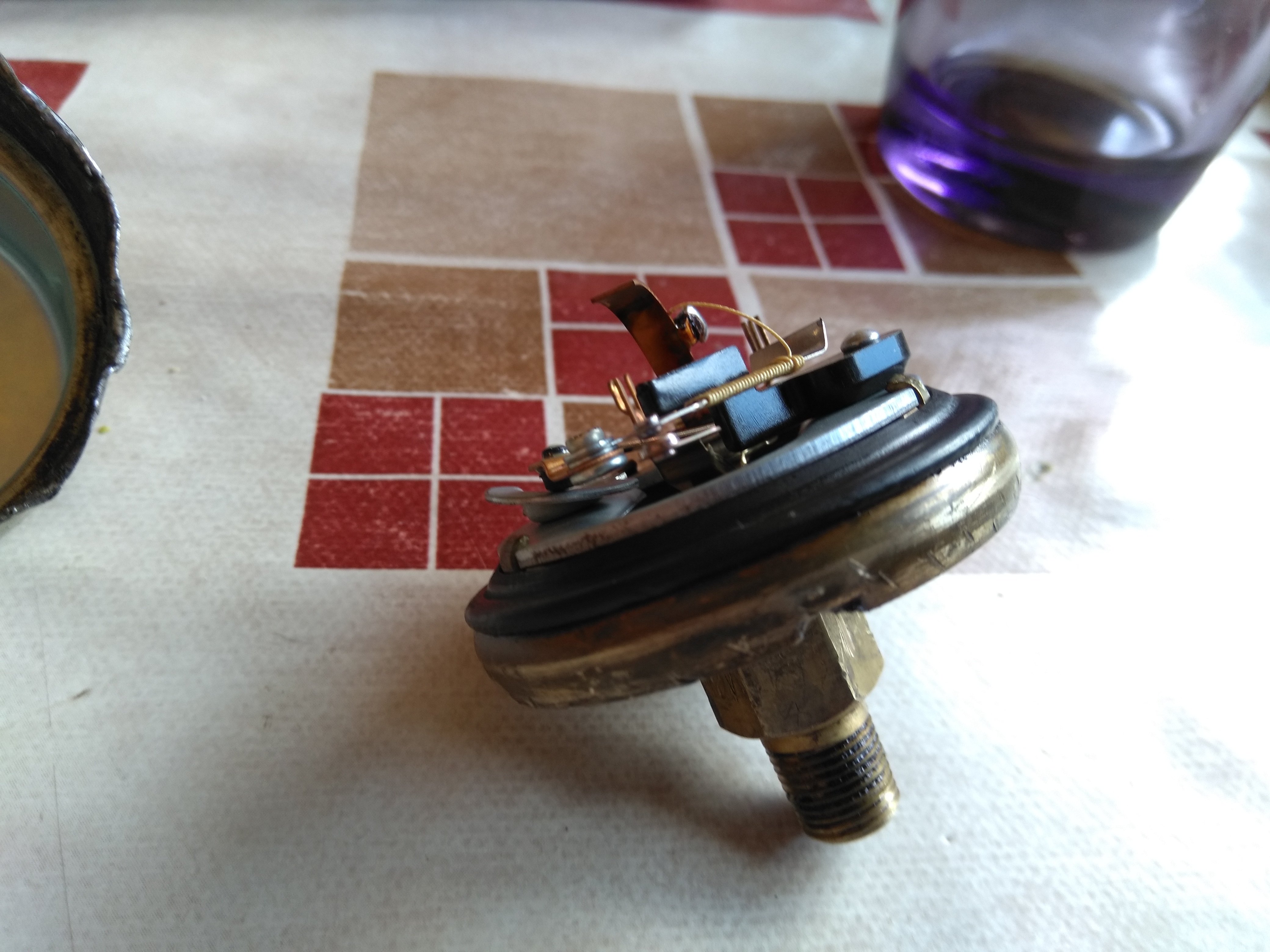

Я несколько штук вскрывал,( но не так варварски
), криминала в нутрях не видел, все цело. не оборвано. но не работают
вот и этот новый датчик ведет себя странно и не корректно. то кажет то нет
вчера снял со Спорта заведомо рабочий. поставил в двушку опять хрень показывает. шкалит на полную потом падает в ноль

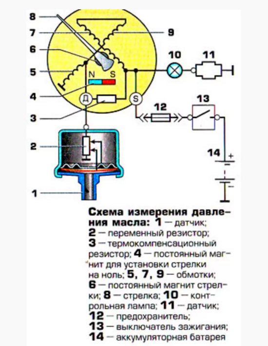

А наоборот не пробовал?алексей - Маленький Мук писал(а):вчера снял со Спорта заведомо рабочий. поставил в двушку опять хрень показывает.
Т.е. поставить на Спорта купленный неоригинал...
Мож у тебя вообще не в датчике дело, а сам показометр хондрит?
Я тут порылся, схемку нашёл... Не уверен, что у нас всё один в один, но должно быть что-то подобное.
