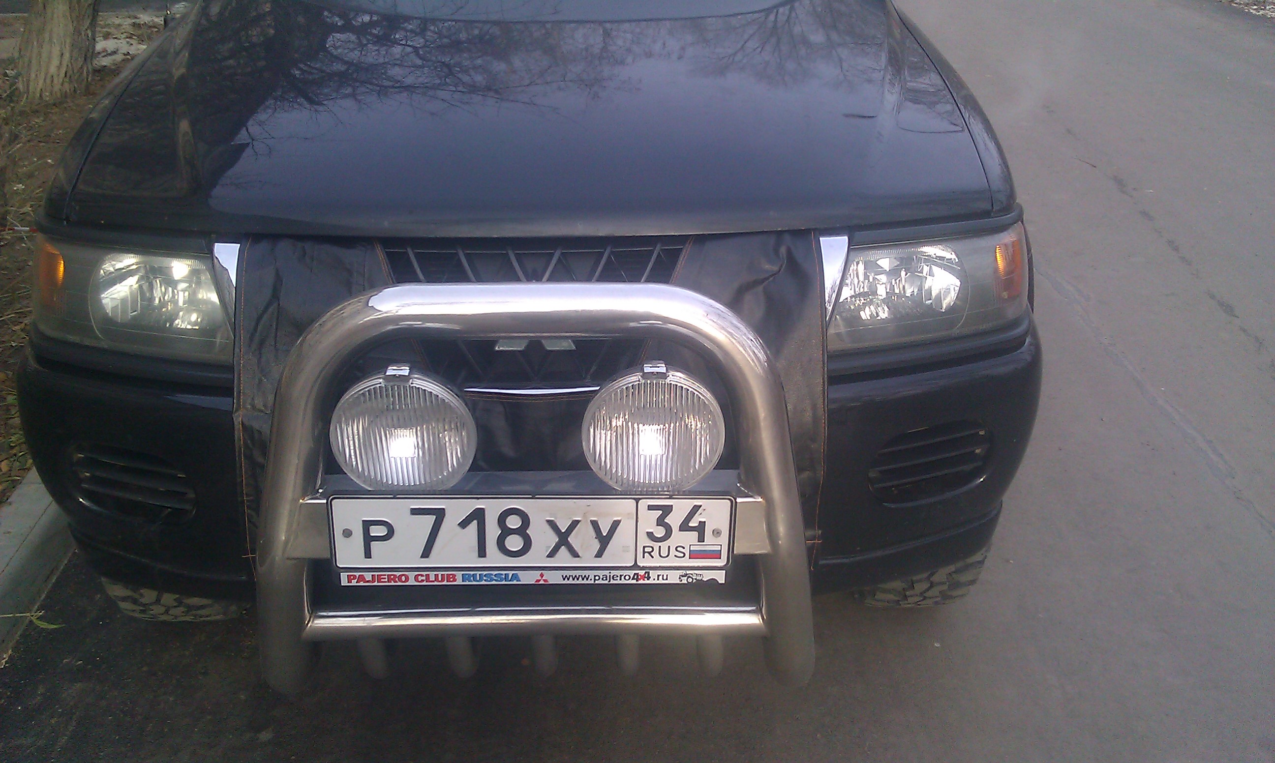

Вот и у нас зима настала! 3-й день -10!!! Вешаюсь! У меня машин под +50 апгрейден-радиатор масла движки, радиатор АКПП, основной увеличенный! Вчера сшил "намордник" и привесил на машинку - как результат имею почти летний расход бензина, и более длительное остывание. Теперь думаю об одеяле на капот - думаю тоже эффект будет очевиден! Кстати ставиться/снимается ента конструкция за 1-2 минуты. снизу 2 самореза, сверху 2 проволочки.
