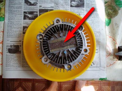

Насколько я смог понять принцип работы нашей муфты.
При достижении определённой температуры термопластины - она изгибается в обратную сторону на свой максимальный изгиб (т.е. промежуточных вариантов нет,как например на муфтах с темоспиралью) нажимает на шток,который ,в свою очередь через пластину закрывает дренажное отверстие.
Дренаж перекрывается и смаззка остаётся запертой в каналах между корпусом и диском. И за счёт запертой в каналах жидкостью передаётся усилие на вращение вентилятора.
Термопластину можно нагреть проверить на какой ход и при какой температуре она сработает.
Гнуть её смысла не особо вижу,можно только избавиться от люфтов в её креплении и подложить тонкую шайбу под шток.
Не менее важно количество и качество смазки внутри муфты.

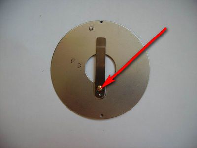

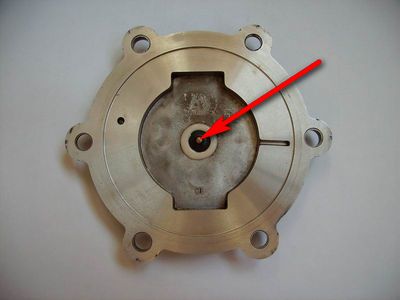

Кстате я как оказалось ошибался.
Нагрел наружнюю термопластину
и ..... Она прогнулась не в сторону муфты,а наоборот от неё.
А это означает,что она отпускает шток
Который держит клапан закрытым

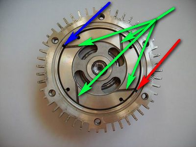

По мере прогрева термопластина освобождает шток,который даёт открыться клапану и тем самым открывает канал для перетока силиконового масла по другую сторону диска,где каналы тупиковые.
Где зелёным обозначены каналы.
Красным обозначена вставка,походе как раз для загона масла в тупик (почему то одна супротив где обозначено синим её нет)
И судя из всего этого,в случае,когда все внутренности исправны,в данную муфту достаточно просто добавить жижы,чтобы вернуть ей работоспособность. Какой именно и сколько добавить - это уже другой вопрос.
Надо попробовать воткнуть вторую вставку с другой муфты (с которой можно так же взять ещё недостающего родного масла)
