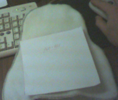

Как бюджетный вариант (навеяло верхней фоткой) предложу воздушный фильтр от УАЗа типа колпак. :) (он же чулок, он же банная шапочка...)
Цена вопроса -14руб. в продаже. Можно на рамочку из проволоки смонтировать...
Фотку сделал -чем было :oops: , на фильтре лежит квадрат 16х16см.
