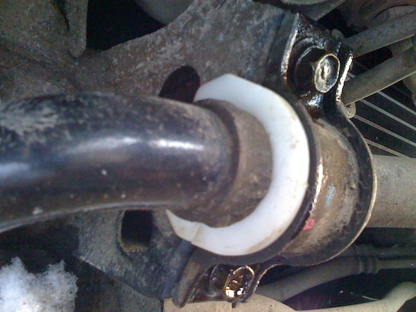

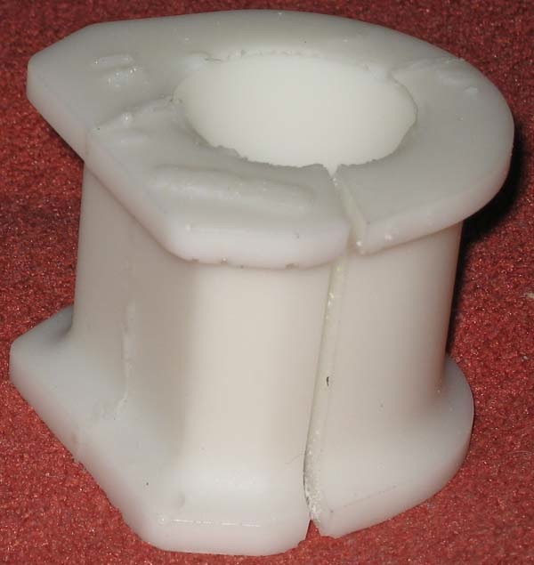

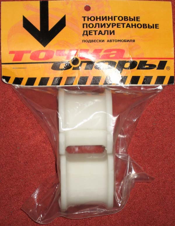

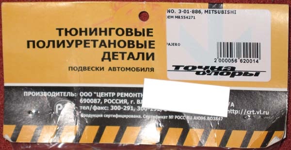

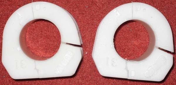

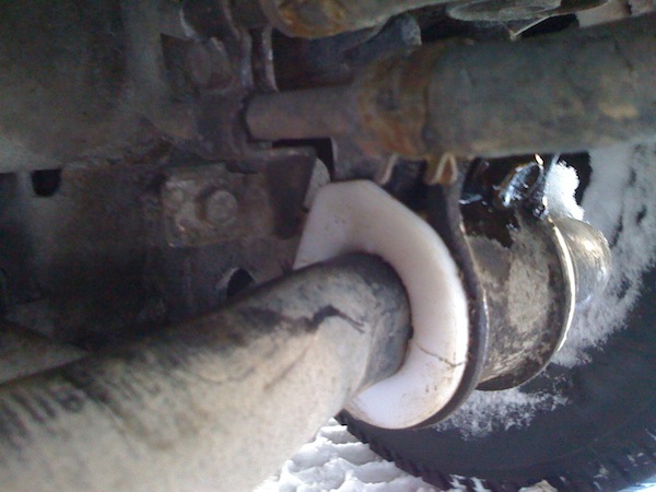

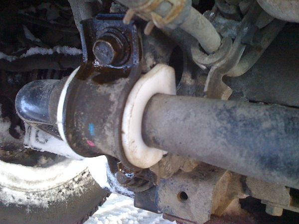

Полиуретановые втулки от "Точки опоры" встают на Pajero IV без проблем. Каталожный номер 3-01-886, они идут у них как втулки переднего стабилизатора для Pajero III.
Недавно заказал в экзисте и поставил. По-поводу опасений в их "дубовости", хочу заверить, что они достаточно мягкие и в отличии от родных резиновых остаются такими и в морозы.
Вот небольшой отчет:

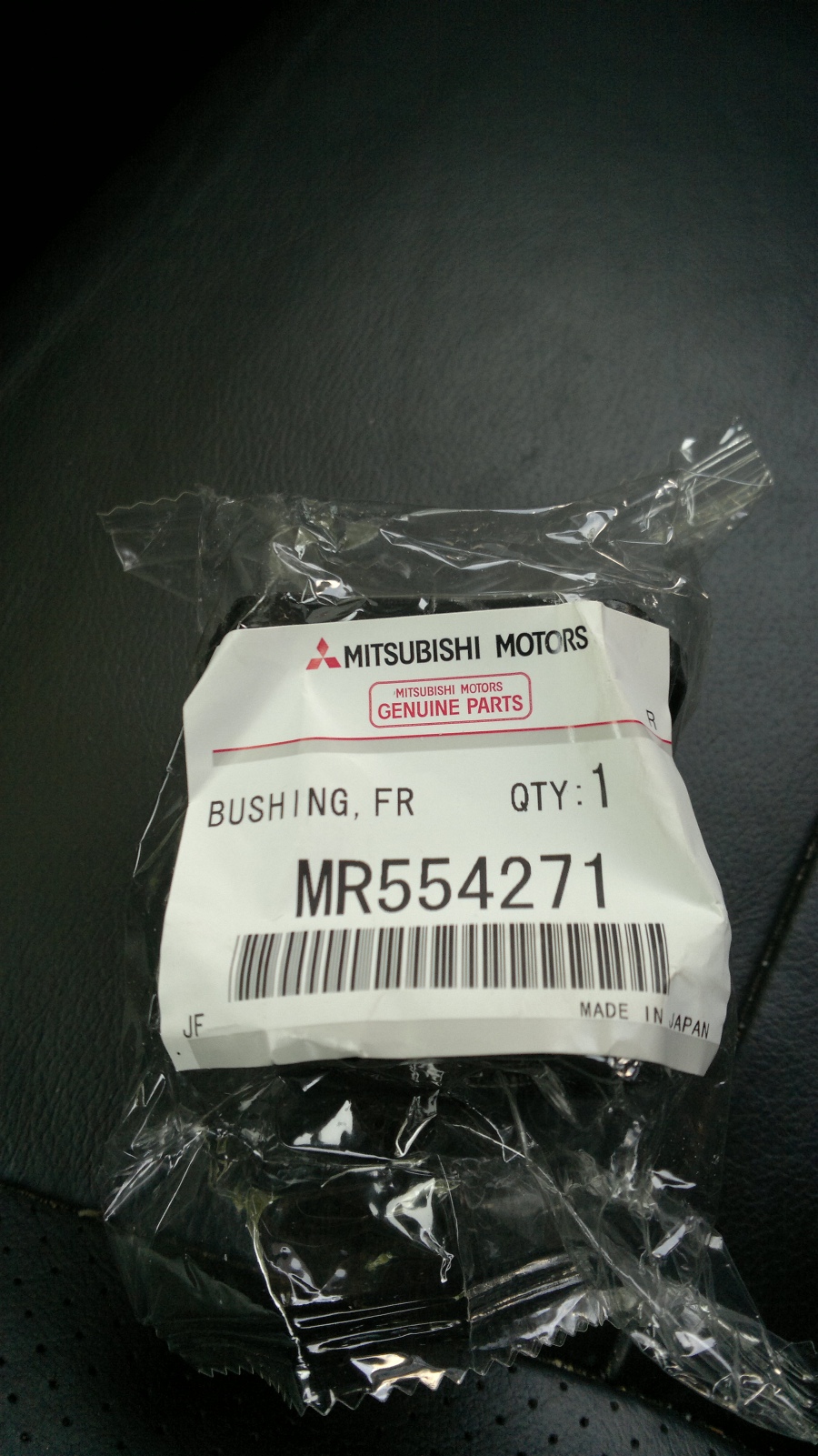

Подниму старую темку.У мне даные втулки отходили 60тыков и наверное отходили и ещё сколько-то,но после дождей заскрипели.
Решил поменять опять же на их.Припукил,но уже как официальные на П4 :*YES*: ,а не от П3,ибо в ASA они (MR554271) терича идут,как замена старого артикула 4056A121 :*THUMBS UP*:
Курят видимо япошки наши страницы :mrgreen:

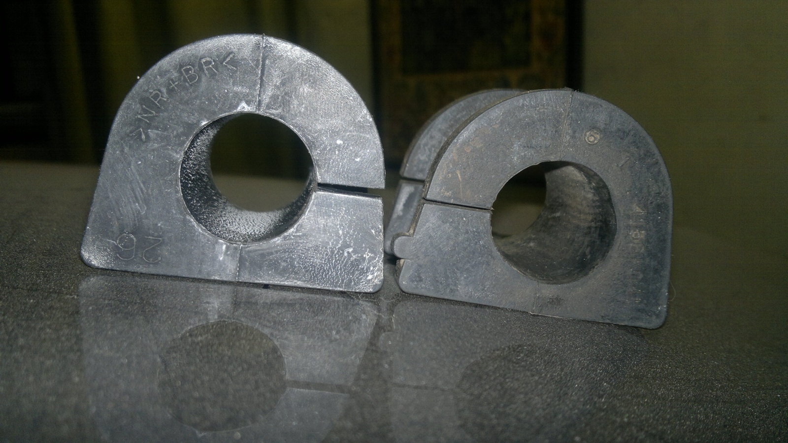

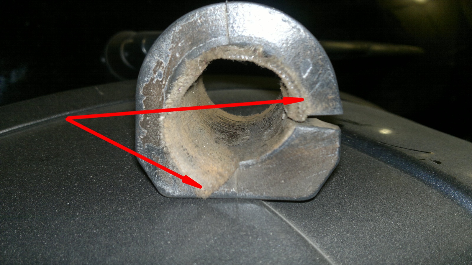

Поменял намедни все втулки.Передние прошли 60тык,задни с рождения 111тыков.
Люфтов,как ни пытался монтажкой расшевелить,не було.И ежлип не купил и те,и друегие заранее,вряд ли полез бы :mrgreen:
Долго искал к чемуп прицепиться.Нашёл.У передней правой тряпка наружу выпучилася.
А после снятия увидел и внутренние разрывы.
А задние,когда снял и вовсе без видимого износа
На фоте в сравнении с новой
Но замена чувствуется.Резина по-ходу устаёт,авта стала,как бы подпружинивать на неровностях,комфортнее.
Хотя бряков-стуков и ранее не наблюдалося.
